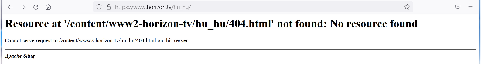

Helló!
A www.horizon.tv másnál is bad gatewaye üzenetet ad???? Tegnap még ment rendesen...
Az androidos horizongo alkalmazás az működik, most még legalábbis...
(#) antikzsolt válasza Régi motoros hozzászólására (») Aug 18, 2021 /
404 hiba
(#) Régi motoros válasza antikzsolt hozzászólására (») Aug 18, 2021 /
Na igen, egyre jobb...

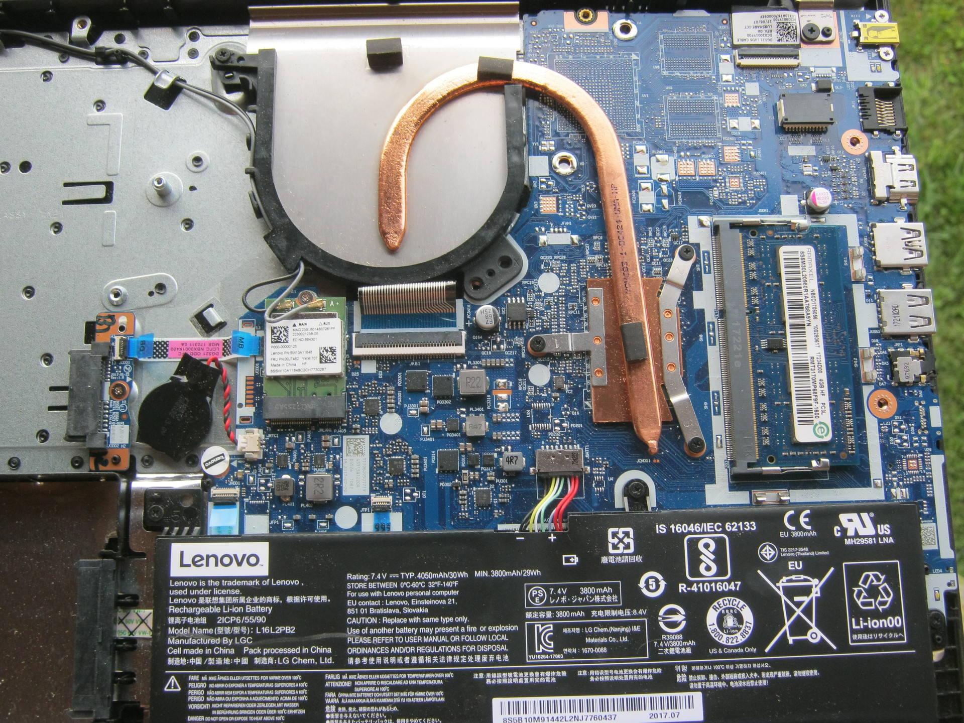

(#) mateatek válasza antiktelefon hozzászólására (») Aug 19, 2021 /
Egy kép a gép belsejéről.

(#) eyess válasza mateatek hozzászólására (») Aug 19, 2021 /
Azért mondanak nagy árat , hogy elriasszanak.És sosem kell bedőlni egy szervíznek csak azért , mert ők szervíz Ők is a saját malomra őrölnek ennyi az egész.
Egy tanács egy próbát még megér mielőtt eltemetnéd a gépet.
Kapcsod be idézd elő a hibát essen össze a kép , mint a videón látszik, aztán a GPU - t jegeld le szó szerint , tehát tegyél rá jeget , ha úgy rendbe jön akkor valóban GPU , ha nem , akkor máshol van a hiba .
(#) kisninja válasza mateatek hozzászólására (») Aug 19, 2021 /
Nem olvastam vissza minden hsz-t így lehet már kérdezték. Külső monitorral is ugyanez a helyzet ?
Ha igen akkor én is BGA-ra tippelek.
(#) mateatek válasza kisninja hozzászólására (») Aug 19, 2021 /
Külső monitorral nem próbáltam. De ha az a hibás, abban az esetben sem nagy az esély a gazdaságos javításra.
Próbáld ki, a notik kijelzője ha döglődik tud ilyen jelenségeket produkálni. (Ami bga hibákat láttam azok kicsit másabbak.)
Ki fogom próbálni, csak kell szereznem egy kábelt.
Találtam zsinórt és kipróbáltam.
Ott a pont nálad.
(#) img válasza mateatek hozzászólására (») Aug 19, 2021 /
A végén még igazam lesz, hogy csak az LVDS kanóc.
Akkor a noti jó csak kijelző csere vagy lvds kábel. (elvileg) (ha nem nézem meg a videódat akkor elsiklok a téma felett illetve ennyit a mai szerviekről )

(#) antiktelefon válasza mateatek hozzászólására (») Aug 19, 2021 /
Ebben ránézésre nincsen GPU, írd le, hogy pontosan mit mondtak, illetve küldj egy képet külső monitoron megjelenő hibáról. De szerintem lcd kábel döglődik, nem tudom milyen szervizbe vitted, ahol gpu nélkül gpu hibát mondtak.
Azt mondták, hogy ez az integrált GPU hibája lehet, szerintük lemelegedett. De ők is említették, hogy próbáljam meg külső megjelenítővel. Persze tök mindegy, hogy BGA-zás, vagy LCD csere. Ugyanolyan használhatatlan.
Ha az LCD kábel döglődne, akkor a fedél mozgatására is reagálna szerintem. De semmi ilyesmi nem jön elő. Ha csavarhúzóval piszkálom, feszegetem a kábel tövét, akkor sem okoz hibát. Nyitom, csukom, működik. Ha meg becsíkoz, akkor is hiába mozgatom.
Ha ennyire stabil a kábel, akkor valószínűleg valóban nem az (bár láttunk már anomáliákat).
Az még mindig furcsa számomra, hogy a telefonnal felvett hangsáv recsegése a képernyő villódzását követi, holott nincs galvanikus kapcsolat köztük. Azért olyan nagy feszültségek nem kóborolnak arra...
Írd le az lcd pontos típusát, hátha van teszt lcdm hozzá vagy másik gép amiben ki lehet próbálni, de ez a hiba lehet lcd vagy lcd kábel is simán.
Integrált gpu nem tud elromlani csak úgy (persze fizikailag el tud, de sosem ez a hiba)

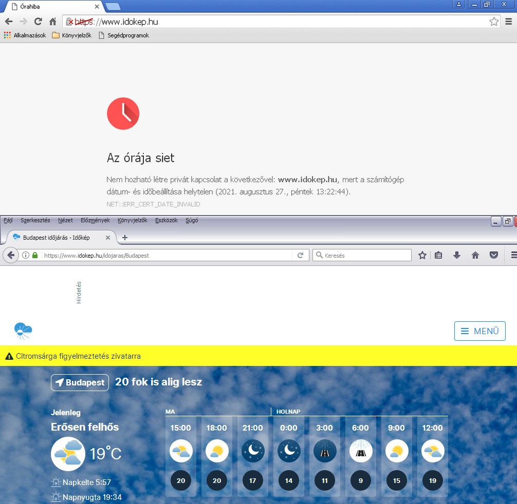

Sziasztok van egy ős laptopom,xp. rendszer, P4 2.3 proci 1giga ddr1 memória,csak a mühelyben használom netes rádiózásra. Tegnap feltettem a crome böngészőt, és ahogy feltelepült azt az üzenetet kaptam hogy "önnek siet az órája",pedig bios,rendszer idő is pontos,de le is frissitettem az órát,de csak jön a hibaüzenet.Nem tudok túl lépni rajta sajna.
Van valami trükkje a dolognak?
Előre is köszi.
(#) Doky586 válasza blasz hozzászólására (») Aug 27, 2021 /
Gyorsan vírusos lett...
(#) Ge Lee válasza blasz hozzászólására (») Aug 27, 2021 /
Az sajna olyan, más böngészővel próbáld. Nálam ugyanazt csinálja egy régi xp-s laptopon, és garantáltan nem vírusos, részben mert naponta frissülő eset van rajta, illetve még fel sem megy a netre, csak megnyílik a böngésző és már ez a nyűgje. Ettől függetlenül nálam lehet böngészni vele, viszont van pár oldal amit épp emiatt nem nyit meg, mondván, hogy az eltérő idő miatt (ami valójában pontos csak rosszul látja) nem tud létrehozni megbízható kapcsolatot.
Nem vírusos, hanem a böngésző már egy ideje nem támogatja az xp-t.

(#) Ge Lee válasza Ge Lee hozzászólására (») Aug 27, 2021 /
Az időkép a chrome-mal és a firefox-szal xp alatt...
