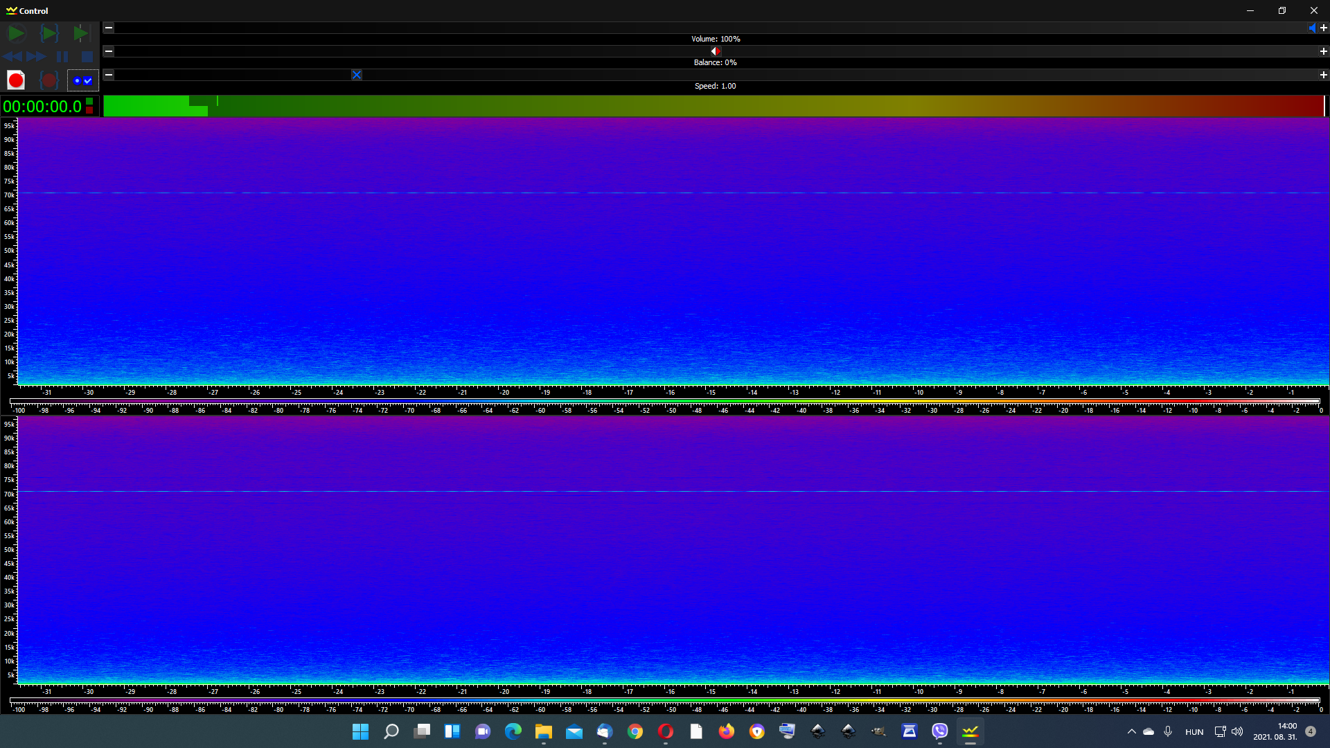

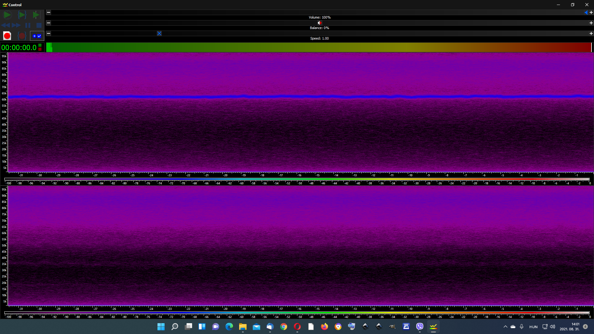

Megcsináltam a Skory-féle PC-s mikrofon erősítőt, de csak OC1079-em, és BC559C-m van. Mindkettővel próbáltam, és csak közelről volt jó. A tranzisztorok miatt? De ami még probléma, hogy ha csak egy Jack hosszabbítót dugok a mikrofon bemenetre a gépen, üresen, akkor ezt csinálja. 16FFT Egyik úgy, hogy a +30dB be van kapcsolva a Realtek hangkezelőben, és 22dB-re állítottam a hangerőt a GoldWave-ben, a másiknál levettem a +30dB-t, a 3.-nál levettem a 22-őt is 0-ra. De általában akkor is halkak szoktak lenni a mikrofonok, ha minden maxon van. Szóval ezt a zajt meg lehetne valahogy szüntetni?

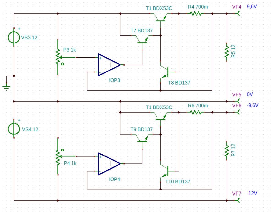

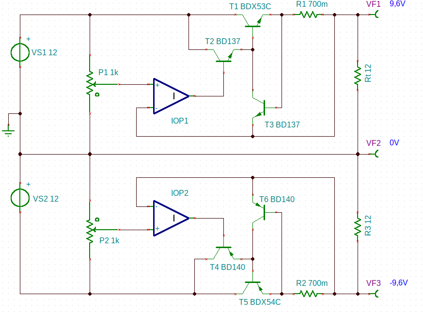

Szimmetrikus táphoz rajzoltam két elképzelésemet amivel nagyobb áramerősséget lehet elérni. A kérdésem az lenne, hogy melyik verzió használhatóbb, és egyáltalán jó lenne-e. A másik hogy a PNP tranyók jól vannak-e bekötve, vagy nem-e fordítva kellene. Kicsit furcsa ez a negatív feszültség, de elvileg a PNP emittere mindenhol pozitívabb potenciálon van mint a kollektor a bázishoz képest.
A másik verzió csak NPN -ekből áll, szerintem használható lenne de kíváncsi vagyok a véleményetekre. Gyakorlatilag a negatív ág tök ugyanaz mint a pozitív, de arra gondoltam hogy aitt a 0V magasabb potenciál mint a -12V, így elvileg működne a dolog csak nem vagyok benne biztos.
Ha valamelyik verzió így okés, akkor elég nagy árammal lehetne szabályozni egy osztott tápot. Itt most lekorlátoztam 1A-re a 700mOhmos ellenállással, de egy 220mOhmossal már 3A -el lehetne hajtani.
A többit részt nem magyarázom azt úgyis értitek
(#) Epu2 válasza Peet19 hozzászólására (») Aug 31, 2021 / 1
Szerintem a második rajz még működhet is. Stabil feszt nem ad, mert ahhoz az 1k- potikon is az kellene, hogy legyen. A rövidzár védelemnél A T3, T6 tranzisztorok kollektorát inkább az IC kimenetére kötném. Kisebb lenne a kollektor árama, ha az IC kimenete rövidzár védett. Az áteresztők B-E-ét érdemes egy 100 Ω-mal söntölni, hogy kisebb áramoknál ne emelkedjen meg a kimeneti feszültség. Azon kívül a hűtésre kell figyelni nagyon.
