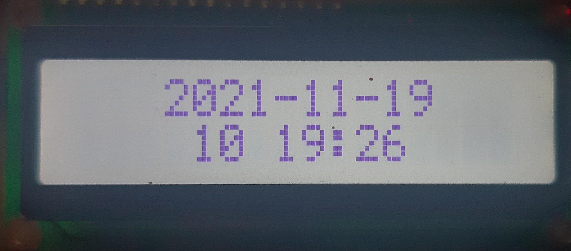

Sikerült végre a HGA22 adó idő szinkron vétele arduino segítségével
Program, rajz:
Bővebben: HGA22

Szép! Hasznos lehet olyan projektekhez, ahol kellene tudni a valós időt. Áramkör rajz is lesz?

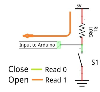

A képen mutatom, hogyan kösd be a ledeket, és a kapcsolókat! Igyekeztem érthetően és egyértelműen felkommentezni mindent. Hibák természetesen lehetnek, a teszt alatt nekem jól működött. Sok sikert!
