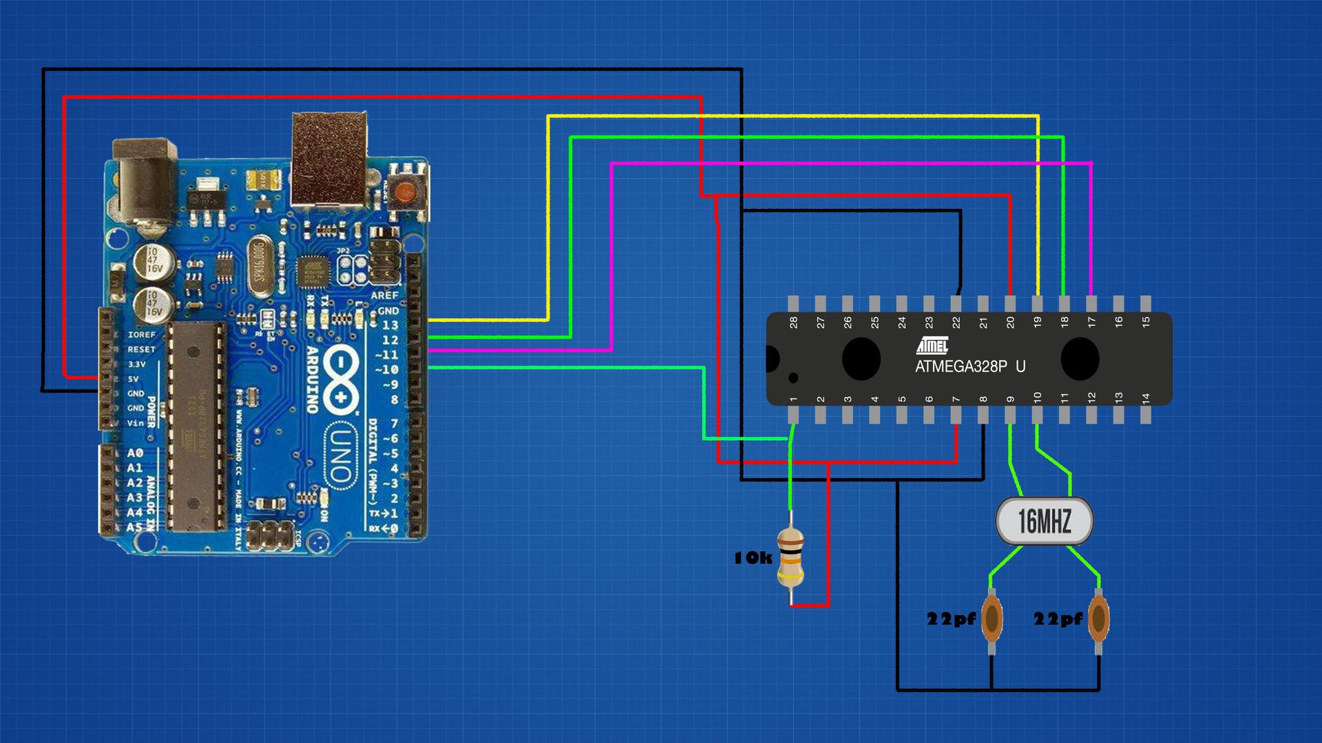

Vásároltam pár darab ATMEGA328P U chipet és a arduino segítségével szerettem volna rá feltölteni a bootloadert. Összeraktam egy panelen a programozni kívánt chip órajel áramkörét és a szükséges bekötéseket az arduinoUNO-hoz. Azonban az égetés közben ezt a hibát kapom:
Arduino: 1.8.16 (Windows Store 1.8.51.0) (Windows 10), Alaplap:"Arduino Nano, ATmega328P (Old Bootloader)"
avrdude: Yikes! Invalid device signature.
Double check connections and try again, or use -F to override
this check.
Hiba a bootloader égetésekor.
Ennek a jelentésnek több információja lehetne
a "Bővebb kimenet mutatása fordításkor"
opció engedélyezésével a Fájl -> Beállítások-ban.
Kipróbáltam nano-val is és szintén ugyan ez a hiba. Valaki tapasztalt már hasonlót? A bekötési képet csatoltam.

(#) Kovidivi válasza matyas98 hozzászólására (») Nov 13, 2021 /
Az Atmega328p az smd tokozás, a normál tok az Atmega328 (tehát már a csatolt rajz is hibás). A tokozásra is figyelned kell, normál tokhoz Arduino Uno tartozik, nem pedig Nano!
A hozzászólás módosítva: Nov 13, 2021
(#) vargaf válasza Kovidivi hozzászólására (») Nov 13, 2021 /
Atmega 328P PU
Ez bizony nem SMD tokozás.
(#) Kovidivi válasza vargaf hozzászólására (») Nov 13, 2021 /
Igaz, bocsi. Tehát pu végű az normál tok, au pedig smd. Viszont az igaz, hogy nornál tokhoz nem Nano-t kell választani, hanem Uno-t.
(#) matyas98 válasza Rober_4 hozzászólására (») Nov 13, 2021 /
Félreértés ne essék UNO-t használtam a programozásra csak azt a hibaüzenetet másoltam be amit a NANO-nál írt. Pontosan így próbáltam:
1. Összeraktam az áramkört a rajz alapján majd arduinoIDE és ott beállítottam az UNO boardot.
2. Eszközöknél beállítottam, hogy Programozó: ArduinoISP
3. A páldáknál megnyitottam az arduinoISP kódot és feltöltöttem a boardra
4. Átálítottam a Programert Arduino as ISP-re majd az eszközöknél rámentem a bootloader égetésére és ez után jött a hiba
(#) matyas98 válasza Kovidivi hozzászólására (») Nov 13, 2021 /
UNO-val próbálkoztam és miután azzal sem sikerült megpróbáltam a Nano-t. Ott ugyan ezt a hibaüzenetet kaptam. Ha nem akarok ezzel az összekötögetéssel bajlódni akkor tudnátok valamilyen más programozót ajánlani?
(#) vargham válasza matyas98 hozzászólására (») Nov 13, 2021 / 1
Nekem az Atmel ICE vált be.
(#) mateatek válasza matyas98 hozzászólására (») Nov 13, 2021 / 1
Ránéznék arra az "Invalid device signature"-ra és összehasonlítanám az avrdude.conf-ban szereplővel.
(#) matyas98 hozzászólása Nov 14, 2021 / 2
Nem tudom mi volt a probléma, de összeraktam az áramkört egy másik próbapanelen és egyből működött. Valószínűleg valmi kontakt hiba lehetett ahogyan azt a hibaüzenet is írta. De eddig még nem volt ilyen problémám sosem azzal a panellal. Na mindegy azért köszi a segítséget
