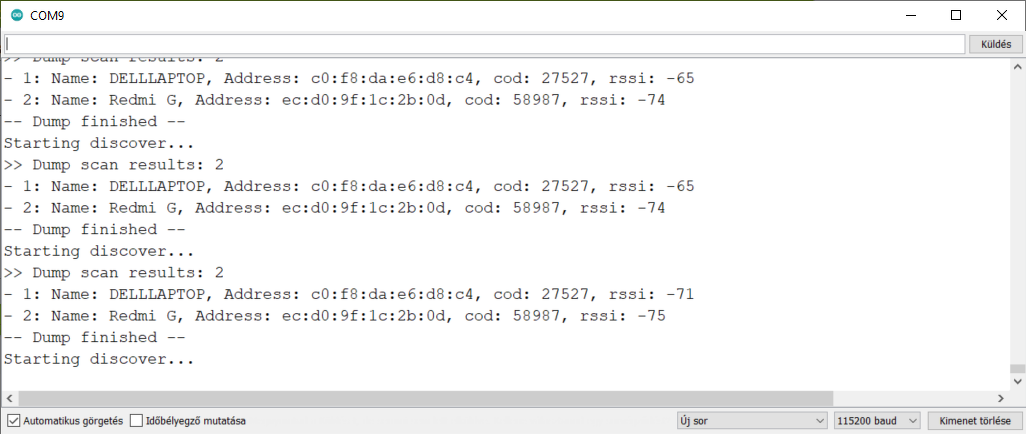

(#) pajesz66 hozzászólása Szept 17, 2021 /
Egy ESP32-vel játszok Arduino Ide felületen. A Bluetooth felderítés funkcióját nézegetem, ami a példaprogram szerint működik is megfelelően.
A sorosporton megjelenő eredményt hogyan tudnám egy pl. string változóba íratni?
  1. #include <BluetoothSerial.h>
  2. #if !defined(CONFIG_BT_ENABLED) || !defined(CONFIG_BLUEDROID_ENABLED)
  3. #error Bluetooth is not enabled! Please run `make menuconfig` to and enable it
  4. #endif
  5. BluetoothSerial SerialBT;
  6. #define BT_DISCOVER_TIME        6450
  7. static bool btScanSync = true;
  8. String Results="";
  9. void setup()
  10. {
  11.   Serial.begin(115200);
  12.   SerialBT.begin("ESP32test"); //Bluetooth device name
  13. }
  14. void loop() {
  15.
  16.     if (btScanSync)
  17.   {
  18.     Serial.println("Starting discover...");
  19.     BTScanResults* pResults = SerialBT.discover(BT_DISCOVER_TIME);
  20.     if (pResults)
  21.       pResults->dump(&Serial);
  22.     else
  23.       Serial.println("Error on BT Scan, no result!");
  24.   }
  25. }
Ezzel a sorral van bajom: pResults->dump(&Serial);
