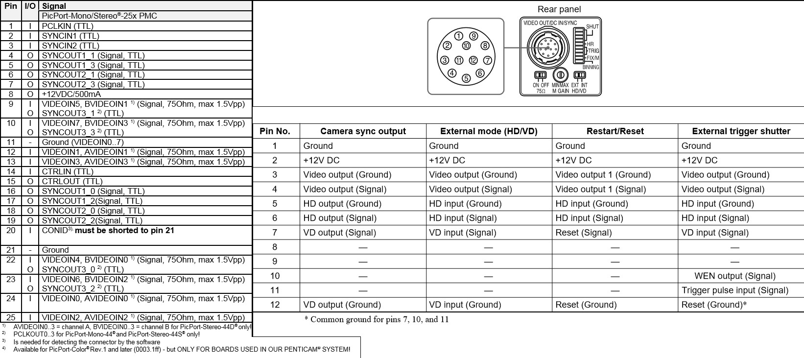

Segítséget szeretnék kérni "párosításban"! Adott egy analóg kamera képfeldolgozó egysége és egy analóg kamera. Csatolom a lábkiosztásokat. A feldolgozó egység lábkiosztása a bal oldali rész, kamera lábkiosztása jobb oldali rész. Ezen belül is az "external mod" oszlop (mivel ebben a módban van jelenleg). A kamera áramfelvételéről nem tudok semmit. Ezért külső tápról gondoltam megtáplálni. GND közösítve a képfeldolgozó (pin 21) GND-vel. A videó bemenetekkel vagyok bizonytalan. A kamerán a "75Ohm" kapcsoló ON állásban van. Melyik videó bemenettel próbáljam?
