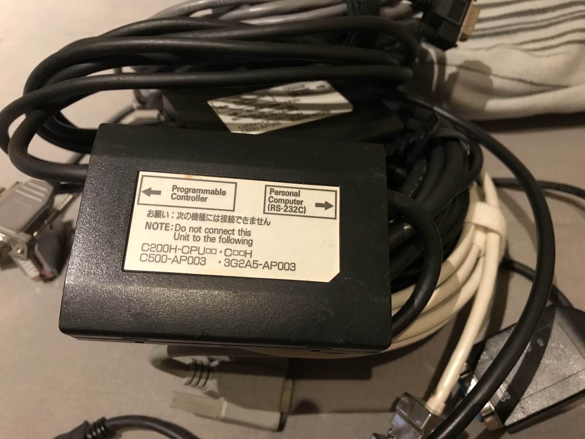

Találtam régi Omron C200H CPU és IO modulokat, az előlapján van programozó csatlakozó, de a cxprogrammer-rel nem tudok hozzá csatlakozni. Mit lehet tenni?
(#) dB_Thunder válasza GPeti1977 hozzászólására (») Nov 9, 2021 /
Mi a kábel?
(#) GPeti1977 válasza dB_Thunder hozzászólására (») Nov 9, 2021 /
Ez a fajta
(#) aky87 válasza GPeti1977 hozzászólására (») Nov 9, 2021 /
Szia, esetleg több infót a PLC-ről, kábelről, kép...
de esetleg ezért nem megy:
