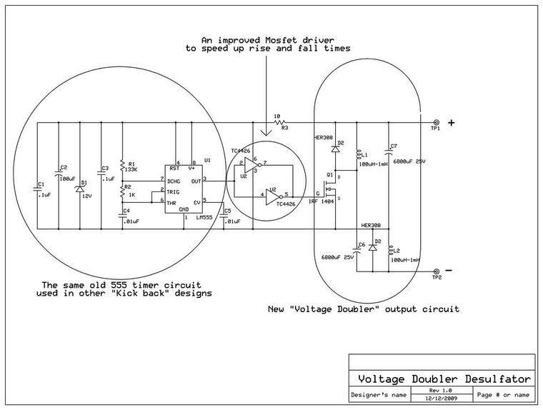

Hiba keresésben kérem a segítségeteket. Megépítettem a mellékletben szereplő áramkört, az ott szereplő alkatrészekkel, de valami hiba lehet. A tekercsek 2 másodperc után füstölni kezdenek. A FET ennyire nem melegedett. Ha a TC4406-ot kiveszem, akkor nem melegszik semmi. A tekercs 2db 470uH-s toroid típusú. A huzal rajta kb 0,5mm-es lehet. A másik kérdésem, hogy teszteléshez labortápot lehet használni szerintetek? Akkuval próbáltam csak. Mivel az áramkör feszültség impulzusokat ad, nem akartam kinyírni a labortápom. A hozzászólás módosítva: Jan 20, 2022
Ha a fet meghajtót kiveszed, nem dolgozik a fet, persze, hogy nem melegednek a tekercsek.
Mivel mindkettő melegszik neked, a kapcsolás valószínűleg működik, csak a tekercseid nem jók ide.
oatis ezzel már én is megszívtam.
2 lehetőség van a problémára. vagy nem jó fetet használsz, vagy nem jó irányba. vagy pedig túl gyors vagy túl hosszú ideig van bekapcsolva a fet. (időzítési probléma.) Úgy tudod megnézni a dolgot hogy ha a fet az áramkörbe van, kösd le a gate lábáról az időzítőt, és úgy próbáld ki. Ha melegszik akkor a drain source irányát fordítsd meg. Azaz ahol eddig a drain volt oda a source, ahol a source volt oda a drain. Szintén a gate lábat kikötve próbáld meg megint hogy melegszik-e. Ha nem melegszi kaz azt jelenti hogy jó. Utána kösd be a gate lábra az időzítőt és ha szerencséd van működik. Ha nincs szerencséd akkor az időzítéssel is baj van! Én ugyan ezt megépítettem és először nekem is ez volt a probléma, igazábol a fet lábbait felcseréltem és jó lett. És ha nem irf1404-et használsz arra figyelj hogy mindenképp N-csatornás fet legyen. Arra nagyon figyelj hogy low esr kondit használj, mert melegszik még úgy is! Ajánlom a hűtőbordát a fetre, és egy nagyon pici ventit plusszba ami azért a kondikat is hűti valamennyire. A hozzászólás módosítva: Jan 22, 2022
