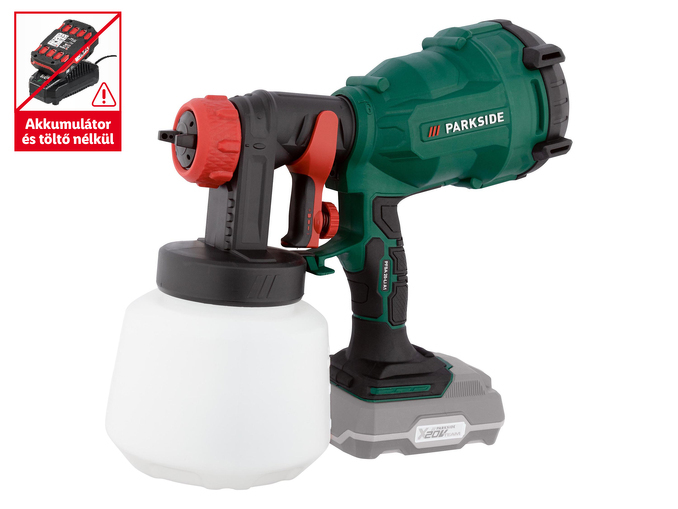

Hétfőtől a Lidl többek között festékszórót is fog árulni. Szerintetek alkalmas lehet hogy Héra festékkel kifessem a nyaralót? Körülbelül 16 liter festék kell a tíz évvel ezelótti festés alapján.
Festékszóró.
(#) Gafly válasza nedudgi hozzászólására (») Szept 9, 2021 / 1
Lehet a maszkolással több időd elmegy, mint amit a szórással nyersz a hengerhez képest.
Nekem hálózati van, de nem tudok visszaemlékezni, hogy használtam volna...
(#) bbb válasza nedudgi hozzászólására (») Szept 9, 2021 / 1
Én vezetékest vettem és kerítéslazúrt használtam vele. Vígan működött, egyetlen dologra kell odafigyelni, az pedig, hogy a festék viszkozitásához kell állítani a fúvókát. A kézikönyvben van útmutató hozzá az alapján másfél-két perc üzembe helyezni.
Arra azért figyelj, hogy amit linkeltél, az akkus, az akku és töltője külön van, azt nem adják hozzá!
(#) nedudgi válasza bbb hozzászólására (») Szept 9, 2021 /
Akkum van, töltővel, direkt ezt kerestem. Ha sikerül beállítani, akkor nyerek.
(#) nedudgi válasza Gafly hozzászólására (») Szept 9, 2021 /
A maszkolás, takarás nem gond, tavaly ősszel egy tetőfelújítást csináltam végig, gyakoroltam eleget. Mivel vállmagasság felett "csökkentett munkaképességű" vagyok (a szuri utóhatása el szokott húzódni), csak nyerhetek a dolgon.
Ha van akku és töltő, akkor nyugodtan vedd meg, gyorsan fogsz vele haladni A kézikönyvét alaposan olvasd el, hogy a munka végeztével hogyan kell elrakni, hogy ne egyszer használatos legyen! A kézikönyvet letöltheted a termék oldaláról is: Lidl ügyfélszoli
(#) Rosszmáj válasza nedudgi hozzászólására (») Szept 9, 2021 /
Azért érdeklődj utána, nem túl sűrű-e a Hera hozzá.
Vezetékessel hígított Lazuránt fújtam, arra nagyon jó volt, de hátha van itt olyan, aki "meszelt" már ilyennel.

(#) nagym6 válasza nedudgi hozzászólására (») Szept 9, 2021 /
Ha munka közben kimerül az akku, nagyon kellemetlen tud lenni a kényszerpihenő. Én csak vezetékest vennék.
(#) nedudgi válasza nagym6 hozzászólására (») Szept 9, 2021 /
Ez az, amitől nem félek. Két akkumulátorom van, és rengeteg szabad időm. Azért vágok bele, mert sajátkezűleg gondosabban meg tudom csinálni, mint az a mester, aki egy-két hónapon belül elvállalja.

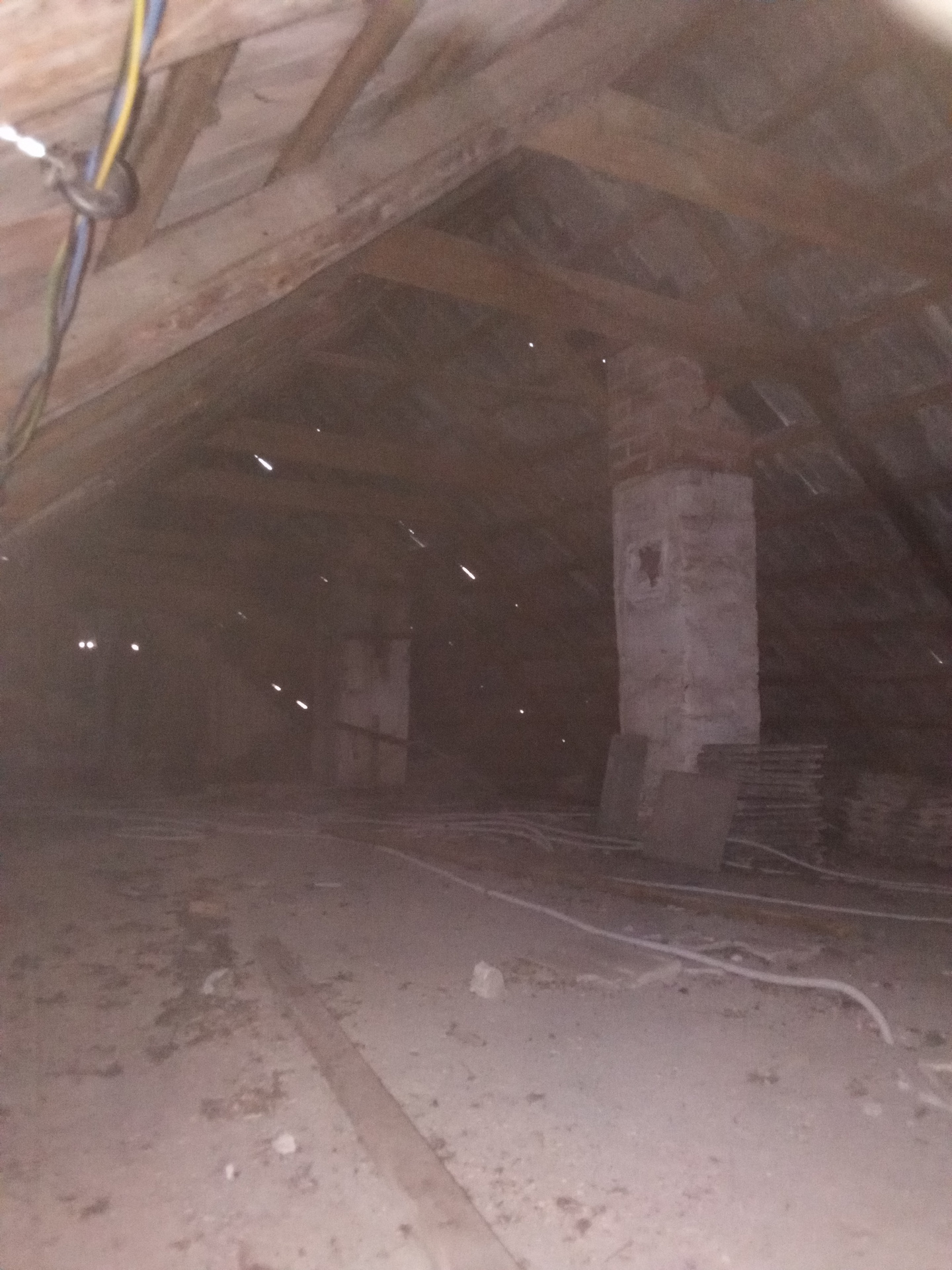

(#) jani1987 hozzászólása Szept 10, 2021 /
Utána akartam olvasni a fűtéssel kapcsolatos szabványoknak. Nem találtam ingyenes anyagot. Vagy csak én keresem rossz helyen? Hamarabb végeztem a munkával és egy falra szerelhető radiátort nézek gyorsba. Jövőre viszont kályhát tervezek.

(#) mohinger válasza jani1987 hozzászólására (») Szept 10, 2021 /
Az egész házon sehol sincs kémény?

(#) jani1987 válasza mohinger hozzászólására (») Szept 10, 2021 /
A kémény meg van de a be csatlakozás helye már nem látszik. Ha gipsz kartonozva van a fal akkor a kopogás nem segít.
(#) Gafly válasza jani1987 hozzászólására (») Szept 10, 2021 /

Occam mester elve alapján, ha lenne egy kép a kégliről, akkor már mondanánk is, hogy van rajta kémény.
De legalább mostmár tudod, hogy van levegő-levegő hőszivattyú is állami támogatással, nemcsak sparhelt.

(#) jani1987 válasza jani1987 hozzászólására (») Szept 10, 2021 /
A két kémény. Csak a falat kell megvésni jó helyen.
(#) sargarigo válasza jani1987 hozzászólására (») Szept 10, 2021 /
Ni! Kettő is van! Eddig egy sem volt

(#) Gafly válasza sargarigo hozzászólására (») Szept 10, 2021 /
Az a villanypásztor kampóra akasztott fővezeték is közönségdijra jelölt...
De legalább kémény is van már bőven, hála a fórumtársak buzgó közreműködésének.
