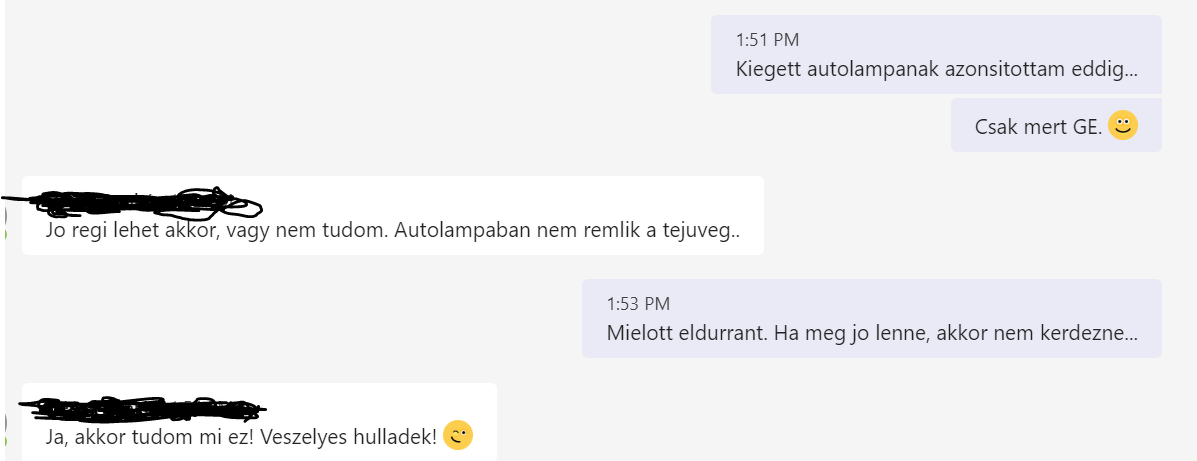

(#) Gafly válasza granpa hozzászólására (») Szept 9, 2021 /
Én megkérdeztem a "lámpagyáros" kollégámat.
Lehet nem leszel a választól sokkal boldogabb...
(#) granpa válasza Gafly hozzászólására (») Szept 9, 2021 /
Elég gyenge volt: "autólámpa", ekkora? Mármint bura és foglalat.Ha olyan kedvem lesz, majd mérgetek rajta.
Már miért ne?
De a Te kezedben van...

(#) Gafly válasza proli007 hozzászólására (») Szept 9, 2021 /
Vagy felhozza és megszakértjük, vagy lefényképezi és akkor úgy értjük meg szak.

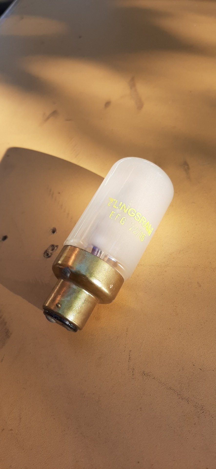

(#) granpa hozzászólása Szept 10, 2021 /
Sikerült képeznem az izéről (EFG 72/15)
(#) NGY válasza granpa hozzászólására (») Szept 10, 2021 /
"Varázsszem"?
(#) kistee válasza granpa hozzászólására (») Szept 10, 2021 /
26 évig dolgoztam a Tungsram (ill. akkor már GE) fényforrásgyárban, de ilyent nem láttam...
Én fotocellára tippelek.
(#) granpa válasza kistee hozzászólására (») Szept 10, 2021 /
Ez egy kicsit régebbi. Ami Tungsram katalógust láttam, abban nem szerepel.
Valami próba módot kitalálok (nem elrontani), mert amúgy használatlannak látszik.
NGY: Ahhoz kevés a "lába".
(#) kadarist válasza granpa hozzászólására (») Szept 10, 2021 / 3
Nagyon vas-hidrogén cső szaga van. Bővebben: Link.

(#) granpa válasza kadarist hozzászólására (») Szept 11, 2021 /
Én is erre gyanakszom leginkább. A 4. kép pont ilyen, csak ez tejüveges. Belelesve alulról, kb. ilyesmi krix-krax van benne.
A hozzászólás módosítva: Szept 11, 2021
(#) Gafly válasza kadarist hozzászólására (») Szept 11, 2021 /
Nagyon úgy néz ki, hogy igazad van. És akkor az első szám a feszültség, a második meg az áram. Azt nem értem miért fehér, de mindegy is...
