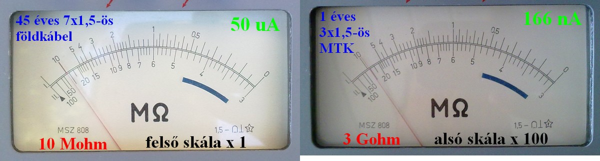

Mi a legjobb eljárás azt a rohadt bolygoáramot kimérni? A Fluke azt ajánlja, hogy mindkét vezetéket (L meg N ) be kell fogni a fogoba, és ha nem mutat áramot akkor jo, ha mutat, akkor az az áram már a PEN-re megy és nem az N-re. Van valami jobb eljárás is?
( közben megnéztem, mindkét kép ami most kiveri az FI-t duplaszigetelésü,azaz, csak 2 eres a csatlakozo kábel.
Kösz.

Házat hálózatról lekötni és ÉV műszerrel, 1000 V-os vizsgálófeszültséggel keresni. Még így is eltarthat egy ideig mert valószínűleg a kötéseket is szét kell bontani itt-ott.

(#) Ge Lee válasza Massawa hozzászólására (») Szept 11, 2021 /
Nem kell 1kV de még 500V se, bármelyik normálisabb szigetelésvizsgálóval meg lehet mérni, többet ér és pontosabb mint egy szivárgóáram mérő. Volt hasonló a kezemben, átküldtünk a kábelen 1,5mA áramot és semmit nem mutatott, ezek csak a nagyon durva hibák indikálására jók.
Mutatok két mérést, az infókat a képre ráírtam. Egy jó gyártótól származó új kábel szigetelési ellenállása a teraohmos tartományban van, szigetelésvizsgálókkal sem mérhető csak a méregdrágákkal, de azok is csak 10kV-os mérőfeszültséggel képesek addig mérni. Ez az ócska műszer 500V-tal mér, és 100 gigaohmig tud mérni, azaz akár 5nA szivárgó áramot is megmutat.
A 45 éves földkábel szigetelési ellenállása nagyon durván lecsökkent, 10 megaohmra, de még ez sem produkál akkora szivárgóáramot amit egy olyan digitális szivárgóáram mérő csodával meg lehetne mérni. Az 1 éves MTK pedig egy 45 méteres hosszabbító, ami meg sokat van nedves koszos környezetben, húzgálva a vizes főben, porban, és egy melléképület sima betonján van tárolva ami szintén nyirkos.
Jó kis marketing szöveg. A kurblissal nem egyszerű mérni, meg azt kell megnézni hogy mi jön ki a végén, AC vagy DC, mert ha utóbbi akkor ott várni is kell mert a szigetelés kapacitásának a töltődéséhez meg a polarizálódásához (hullámzó beállás) idő kell. Ezért nem szeretem a digitális műszert, mert azt ráteszed, mér, majd néhány másodperc múlva kiír egy értéket. A földkábel mérésénél pl. kb. 3 percbe telt mire beállt a 10 megaohm, 2-ről indult, és nagyon lassan kúszott fel tízre.
A nagy műszerem (szintén analóg) az olyan, hogy a benyomott gombot elfordítva mechanikusan be is lehet akasztani (rögzíteni), így akármeddig tarthat a mérés (akkumerülésig), nem kell nyomva tartani.
