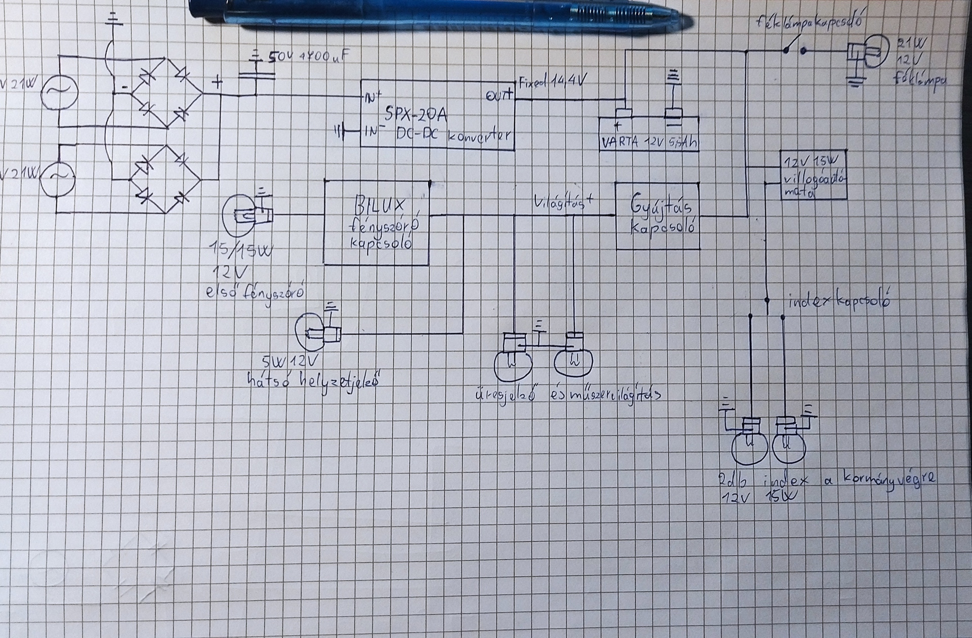

(#) XND hozzászólása Szept 11, 2021 /
Egy veterán simson starban sérült volt a töltőtekercs. Újat tekercseltünk,de már 12 Voltra. Ehhez kérnék feszültségszabályzó rajzot,ha tudna valaki. Köszönöm.
(#) ITI47 válasza XND hozzászólására (») Szept 12, 2021 /
Nem érdemes bütykölni, mikor készen is lehet kapni. Ezt az egyenirányító-feszültségszabályzót 1500 Ft-ból meg lehet csinálni. 3A-ig terhelhető, a feszültséget a kék potméterrel lehet beállítani. A motoromon is ilyen van, a ledes világítás megy róla:
(#) XND válasza ITI47 hozzászólására (») Szept 14, 2021 /
Köszönöm.Hol lehet megvenni,vagy megrendelni? Gondolom az akku töltést is elvégzi.

(#) ITI47 válasza XND hozzászólására (») Szept 14, 2021 /
Én a barátom boltjában vettem 1000 Ft-ér az LM2596 DC-DC konvertert. Ott vettem meg a diódát és a kondenzátort is, ami még kell az egyenirányításhoz. A neten itt találtam meg:
Cégnév: Caxtool Kft.
Székhely: H-6791 Szeged, Dorozsmai út 157.
Sajnos itt van szállítási költség, ami több, mint a konverter.
Ha savas akkut akarsz vele tölteni, akkor a kimenő feszültséget 14,4V-ra kell beállítani.

(#) ITI47 válasza ITI47 hozzászólására (») Márc 17, 2022 /
Kiegészítés a Hsz-emhez: Kapcsolási rajz, valamint az egyenirányító-konverter kapcsolási rajza, és végül ezek kellenek a világításhoz. Valamint a világítás kapcsoló, más nem. Annyit tudni kell hogy akku nélkül alapjáraton a ledek kissé villognak, de kis gázadásra már fényesen világítanak.

(#) SteveBrownJr válasza ITI47 hozzászólására (») Júl 6, 2022 /
Megihletett a kapcsolásod. Én a Simson Starom generátorát szeretném átalakítani így, két töltőtekercs párhuzamba kapcsolásával de a normál izzók meghagyásával. Szerinted ez működőképes lehet? A tekercsek nincsenek a vasmagra testelve, két kivezetésük van.
A hozzászólás módosítva: Júl 6, 2022
(#) ITI47 válasza SteveBrownJr hozzászólására (») Júl 6, 2022 /
A rajz alapján elvileg jó lehet. Csak azt nem értem miért ragaszkodsz a hagyományos izzókhoz. A ledes világításnak pont az a lényege hogy sokkal kisebb teljesítménnyel lényegesen erősebb fényt lehet elérni és akku sem kell hozzá. Az előző képen látható 6W-os bilux lednek erősebb a fénye, mint egy hagyományos 35/35W-os halogén izzónak. Ráadásul fehér fényt ad, amit észrevesznek az autósok.
Sokkal egyszerűbb a megoldás, mint gondolnád. Nem kell semmilyen elektronika, hanem a generátor teljesítményét kell illeszteni a fogyasztáshoz. Ledes világítás esetén az össz fogyasztás 8W, ehhez kell a generátor teljesítményét csökkenteni max 15W-ra. Ezt úgy lehet egyszerűen megoldani hogy a vasmagos tekercs lemezeiből ki kell fűrészelni annyit hogy egy 12V 15W-os izzó világítson, de ne égjen ki max fordulaton. Az E jelöléssel ne foglalkozz, a Te motorodon semmi sem E jelölésű.
A tekercs ilyen a motoromban, az egyenirányító fesszabályzó rajza meg ez:
