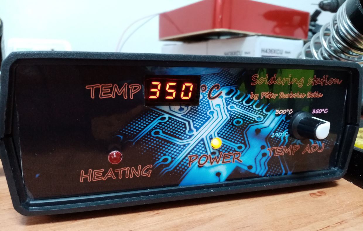

Sziasztok !
Mielőtt roviden leirnám mi készült, egy kis köritéssel kezdeném .... hogy miért készült.
A nagylányom udvarlója elektrotechnikai középiskolában tanul , most kezdte a harmadik évfolyamot. Sajnos a távoktatás miatt a gyakorlati tanitás (is ? ) az első évfolyamban részben, másodikban pedig teljesen lemaradt.
A mindenkori 2. és 3. évfolyam tanulói május végén két hétre elhelyezkedhetnek " valahol " , ahol (esetleg) fejleszthetik gyakorlati tudásukat.
Az ő esetében ez a " valahol " ... nálam volt. Két hét alatt alkottunk ezt-azt , aminek gyakorlati értéke is volt... van számára (is) . Pl. ATX-ből labortáp, alkonyat-pirkadat érzékelő-kapcsoló , 48 LED-es szivecske alakú futófény ( ez a lányom szülinapjára készült) , valamint ...
Egy forrasztóállomás....

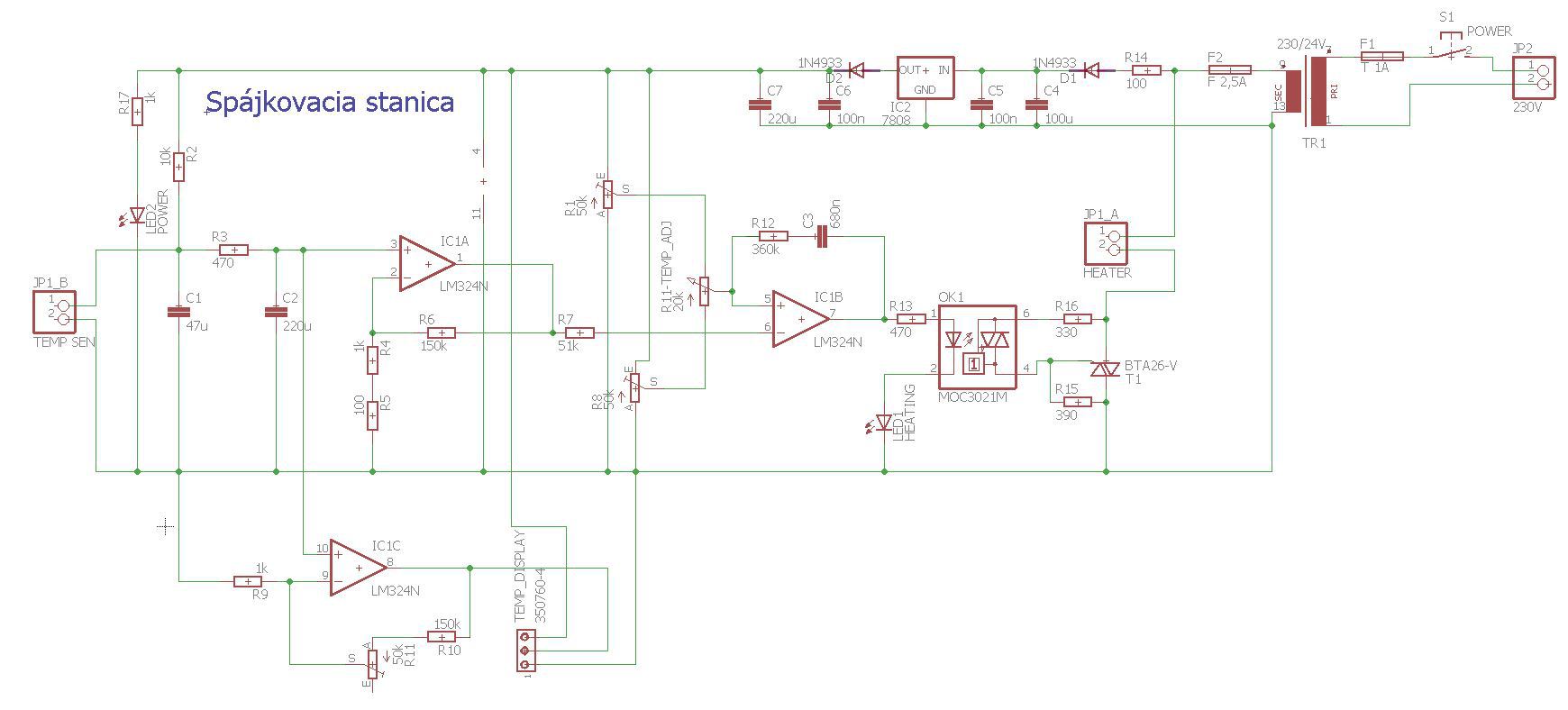

A kapcsolás szinte klasszikusnak mondható, bár 1-2 dolgot módositottam rajta. Kapott egy digitális kijelzőt, ami eredetileg egy kinai V-A méter volt... áramot már nem mért ezért kicsippentettem az egyik kijelzőt, lefestettem a tizedes pontot igy erre a célra megfelelt. Most 3.50 V helyett 350 °C-t mutat.
Végülis semmi extra, ugyhogy nem irok hozzá regényeket, hobbi célra tökéletesen megfelel.
Esetleg még hozzátenném hogy ...
Anyagi értelme szinte nincs, mivel az össz költség kb. 40 EUR volt úgy, hogy a transzformátort egy kiselejtezett telefonköztontból bányásztam. Ha azt is meg kellett volna venni, akkor már olcsóbb egy használatra kész pl. valamilyen SR-976-os állomás.
A gyakorali értelme azért ennél több, mivel minden amit épitettünk tökéletesen működik, mondhatni "kapott" egy kis labort....és közben a srác (meg)tanult NYÁK-ot késziteni, forrasztani, mérni, alkatrészekkel dolgozni, dobozolni,,, bekötni úgy, hogy biztonságos legyen ... stb.
Végül pedig .... az eszmei értéke. Ezt inkább tőle kéne megkérdezni
Tehát akkor mit is éppitettünk ? Erre most ezt válaszolnám : Tudást
Köszönöm a figyelmet
(#) Skori válasza morfi007 hozzászólására (») Szept 13, 2021 /
Jól néz ki! Milyen technikával készült az előlap?
(#) morfi007 válasza Skori hozzászólására (») Szept 13, 2021 / 1
Egész egyszerűen ... Corel-ban megrajzoltam,,, vékony, matt nagyfelbontású papirra kinyomtattam , belamináltam,, a srác már kivágta és felragasztotta.
Ja ... előtte a már kivágott, kifúrt előlapot beszkenneltem , Corel-ban ráillesztettem a képre, és bejelöltem,,, hogy tudja pontosan hol kell kivágni.
... valahogy igy.

(#) NGY válasza morfi007 hozzászólására (») Szept 13, 2021 / 1
Szép munka, és szép története a közös alkotásnak.
A D2 szerepét a 7808 kimenetén nem értem - hacsak nem ~0,7V "eldobása" volt a cél.
A 78xx stabilizátor IC védelme érdekében szokás a kimenetet egy diódával visszakötni a bemenetre, amennyiben a stabilizált oldalon nagyobb méretű puffer van, hogy egy esetleges bemenő oldali "áramszünet" esetén a kimenet ne kerülhessen magasabb potenciálra a bemenetnél (mert az áteresztő tranzisztor nem szereti). Ezzel a megoldással a stabilizált kimenő feszültségbe nem kerül bele egy bizonytalansági faktor (ld. D2 dióda áram/feszültség görbe, ami ráadásul nemlineáris). Egyszerűbb áramköröknél nincs sok jelentősége, de ahogy nézem, itt a stabilizált 8V egyúttal referenciafeszültség is.

(#) morfi007 válasza NGY hozzászólására (») Szept 13, 2021 /
Köszönöm a tanácsot
azzal a diódával az volt, hogy nem volt kéznél (sem) 7808 , csak 09 ... igy hirtelen igy oldhattam meg.. azt hiszem. Már magam sem tudom mert ... már " régen" volt ,, meg közben én csináltam a magam dolgát. Az is lehet hogy pontosan ott van az a dióda ahol irtad , csak a fiatal "kolléga" EAGLE-zett egy kicsit
