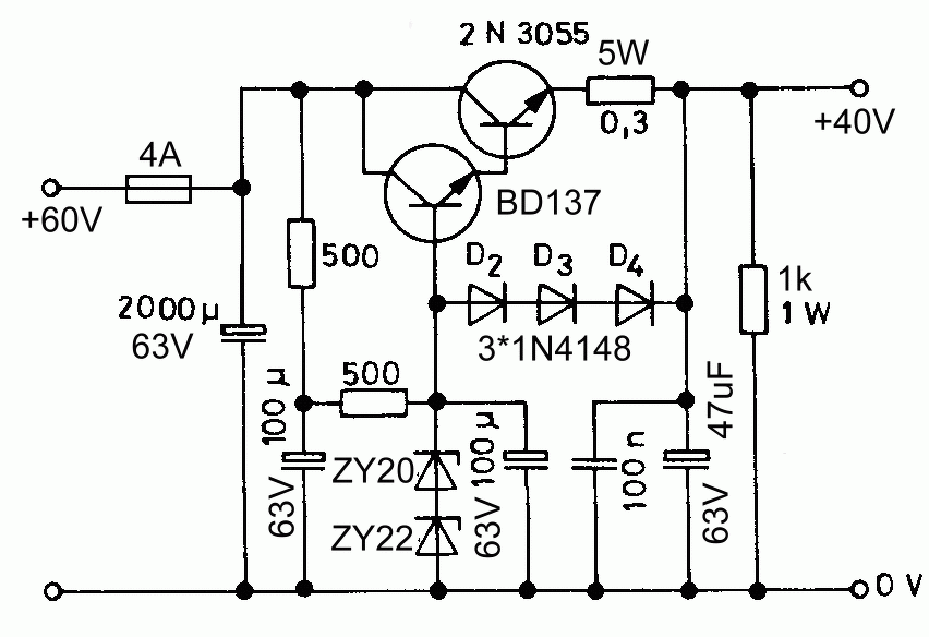

Az a kérdésem lenne, hogy hogyan tudok 53-54 VDC-t 48 Vdc-re alakítani?
Köszönöm ha válaszra méltettok!
(#) nedudgi válasza eppur si muove hozzászólására (») Szept 22, 2021 /
Milyen célra kell?
(#) Suba53 válasza eppur si muove hozzászólására (») Szept 22, 2021 /
Mekkora lenne a terhelés rajta? Ha nem nagy, akkor 2 sorba kötött 24V zener is megteszi.
Ha nagyobb a terhelés, akkor áteresztő tranzisztoros stab áramkör.
A mellékelt rajzon a ZY zenerek helyére 24V-os zenerek, és még 2 dióda a tranzisztorok Ube kompenzálására.
(#) eppur si muove válasza Suba53 hozzászólására (») Szept 22, 2021 /
Köszönöm szépen a gyors választ. BMS müködéséhez kellene a 48 Volt. LiFePo4 Akkumulátorok töltésének kiegyenlítésére Daly BMS-sel.
