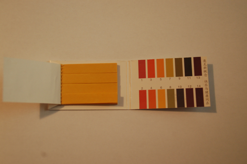

Én évek óta befőzési citromsavat használtam (50g kb. 80 Ft), most kipróbáltam a W5 limescale remover tablets (L...l-ben kapható) vízkőmentesítő tablettát. 8 tabletta van benne, alighanem 500Ft, kávégépekhez is (a készülékek gyártóinak előírásait betartva) ajánlják. Hogy mi van benne, azt homály fedi, mert csak azt írják rá, hogy szerves és szervetlen savak, meg adalékanyagok. Ez sokkal erősebb, mint az eddigi citromsavas keverékem (1l vízbe kb. 25g citromsav). Kb. 1 liter vízbe két tablettát tettem, 7-es Ph értéket mutatott a lakmuszpapírcsík, de oldotta is rendesen a vízkövet, sokkal jobban, mint az eddigi citromsavas víz. (Remélem, a gép sem bánta, eddig még főzi a kávét...)
(#) vargaf válasza kendre256 hozzászólására (») Szept 27, 2021 / 1
„7-es Ph értéket mutatott a lakmuszpapírcsík”
Milyen sav lehet az, amelyik 7 pH értéket mutat? A 7 pH a teljesen semleges érték, például a desztillált víz.

(#) kendre256 válasza vargaf hozzászólására (») Szept 27, 2021 /
Igazad van... Most nincs nálam a színskála, amit hozzá adtak, de a legszélső volt, amit az tud jelezni. Este megnézem.
(#) kendre256 válasza kendre256 hozzászólására (») Szept 27, 2021 /
Még egyszer elnézést!
No megnéztem. Kici, ócó a lakmuszcsík, de gondolom azért közelítőleg jól mutat. Inkább az 1-es, mint a 2-es árnyalathoz hasonlított a vízkőoldóba merítés után.
A citromsavas oldattal kezelve az első deciliterben volt pár szem vízkő, ezzel a tablettással pedig barnás víz folyt ki még a második deciliterben is. A harmadik kezdett világosodni, majd a többiben már szinte nem látszott lerakódás. (És utána határozottan jobban gőzölte a tejet )
(A Talea Giro-nk manuális vízkőmentesítésű, 15 másodperc forróvíz kiengedés (én helyette kb. egy decilitert engedek ki), utána 10 perc állás, utána folytatás, míg ki nem fogy a liter folyadék.)
Az 1 és 2 sáv erősen savas kémhatású folyadékot jelent, nagyon messze van a 7-es pH-hoz.

(#) FAZ1 válasza vargaf hozzászólására (») Szept 29, 2021 /
Az eredeti Merck pH papír skálája általában 0-tól 14-ig terjed.
Ott a legerősebb sav általában piros (pH1), a legerősebb lúg viszont kék (pH14).
Így a skála közepe lenne a semleges (pl. a desztillált víz), annak 7-es a pH-ja. (zöld)
