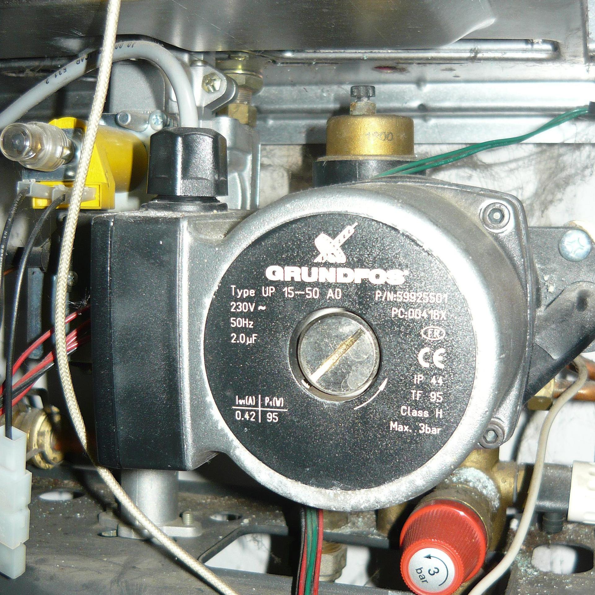

(#) kis59 hozzászólása Szept 15, 2021 /
Sziasztok! Az normális állapot, ha a szivattyú légtelenítőjének pici csavarját kicsavarom, nem történik semmi? (A rendszerben jelenleg nincs túlnyomás.)
Kellhet-e esetleg ilyet javítani? Nagyon bele lett csavarva a szivattyúba.
(#) jpuskas99 válasza kis59 hozzászólására (») Szept 15, 2021 /
Mi az hogy nincs túlnyomás? Mennyi a rendszer nyomása most, amikor próbálod kicsavarni annak a keringtető szivattyúnak a légtelenítő csavarját?

(#) kis59 válasza jpuskas99 hozzászólására (») Szept 20, 2021 /
Hű, elnézést, nem láttam a válaszod......A rendszer csak annyira van feltöltve, mintha nyitott lenne, ezért a nyomásmérő 0-át mutat. Most tettem fel új radiátort, hátha folyik és bontani kell.

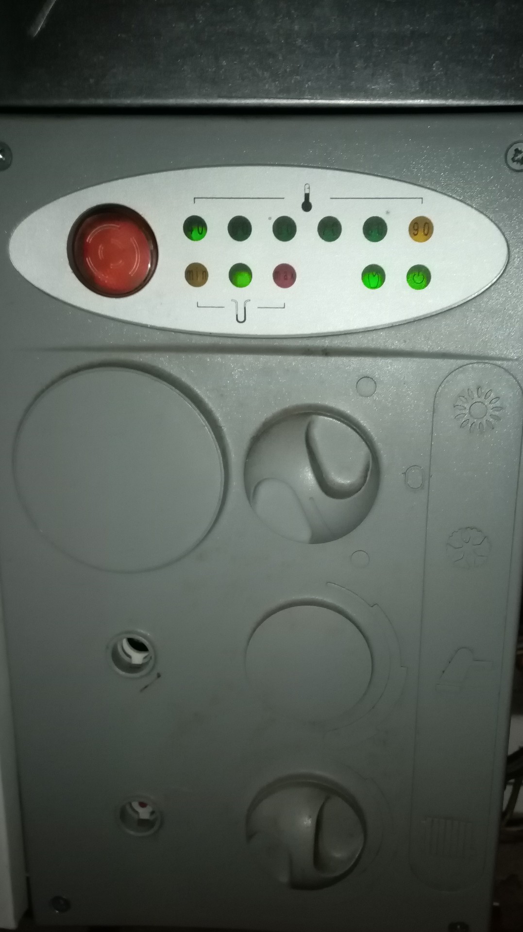

(#) LordZyx hozzászólása Szept 30, 2021 /
Üdvözlet!
Van egy Savio 424 RS gázkészülékem. Bekapcsolást követően a nagy piros lámpa világít. Ha megnyomom akkor van egy halk kattanás, aztán felzúg (gondolom ventillátor), aztán kattanás és leállás. Őrláng sem kapcsol be. Tudom, nem sok info, de mégis mi lehet a baj, mennyire komoly lehet a dolog. Lassan fűteni kellene a 3 gyerek miatt.

(#) JZoli válasza LordZyx hozzászólására (») Szept 30, 2021 /
Meg kellene próbálni az elejét, vagy az egész burkolatot(ahogy jön) leszerelni, és megnézni, hogy ha megnyomod a gombot meddig jut el a gyújtási folyamat. A zúgás lehet egy keringtető szivattyú, vagy egy ventilátor is, ezt jó lenne megtudni.
(#) LordZyx válasza JZoli hozzászólására (») Szept 30, 2021 /
Az elejét leszedtem, de mögötte az őrlángot takaró nagy fedél van. Ezt is bátran leszedhetem? (Nem értek a gázkészülékhez.)

(#) Gafly válasza LordZyx hozzászólására (») Szept 30, 2021 / 1
Ennek szerintem nincsen őrlángja (igy azt ne is keresd és próbáld megjavitani).
Meg szerintem ha nincsen vizmelegitő oldalon viz, akkor direkt tilt le a vezérlés.
Működött egyáltalán ebben a formában?
Közben áttettem ida a lényegi hozzászólásomat, a masik topic-ból meg töröltetem a kérdést is.
Ha valaki segiteni akar, akkor itt van a Service Manual.
Ha kombi cirko lennék, én se gyújtanék be, ha nincsen nyomás a "Domestic hot
water pressure switch"-en, azaz nincsen viz a használati melegviz oldalon, mert szétégne a hőcserélőm.
