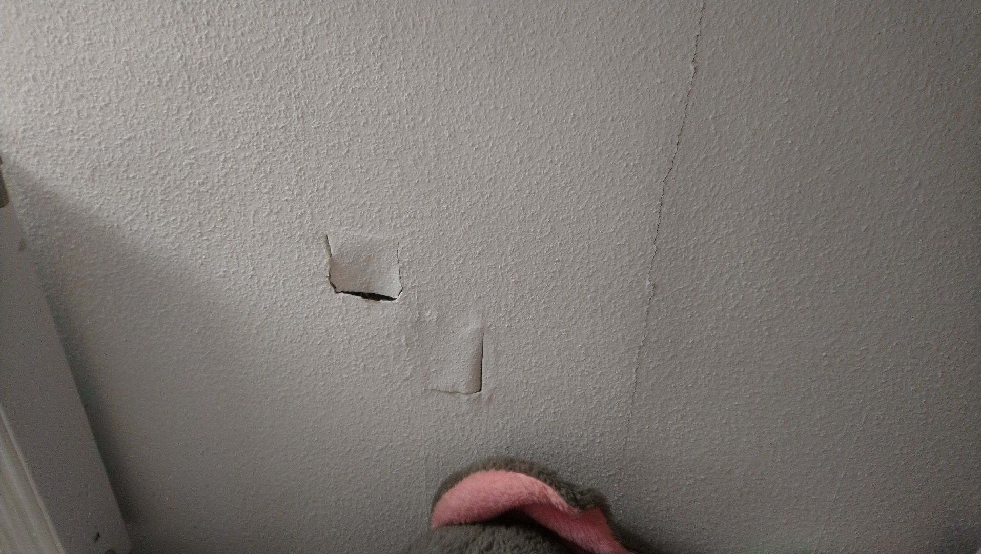

Sziasztok! Telekom kötné be az optikai netet az újépítésü lakásunkba, de nem találják a gyengeáram kötödobozt. Azt mondják így nem lesz net. A szomszéd lakásokban bentvan a doboz szabadon, látványosan, nálunk nincs sehol. Viszont a szobákban mindben jön fel cat kábel és coax, szóval valahonnan jönnie kell. Üres a lakás amúgy. Mellékeltem, hogy a szomszédban milyen doboz van. Hogyan lehetne kideríteni hol ez a doboz vagy hogyan oldották meg? Köszönöm elöre is!
(#) kendre256 válasza Tomadam hozzászólására (») Okt 4, 2021 /
Azonos elrendezésű a lakásod, mint a szomszédé? Ha igen, megpróbálnám kopogtatni a falat olyan helyen, ahol a szomszédnak van a doboza. Hátha a tieden volt doboztető, és a festők meg leglettelték és lefestették...
Ha nem ugyanaz az elrendezés, akkor nehezebb lehet megtalálni, de ha van valami közműakna, csövezés, vagy valami hasonló, azon a környéken kellene lennie.. Vagy meg lehet kérdezni a kivitelezőket, esetleg megnézni a terveket, az ilyesminek valahol nyoma kellene lennie.
(#) Tomadam válasza kendre256 hozzászólására (») Okt 4, 2021 /
Köszi, sajnos teljesen más a lakás elrendezése. Ott ahol a szomszédnak van a doboz, a mi oldalunkon fürdöszoba van lecsempézve. Csak nem amögött van. Kint megtaláltuk a kinti kötödobozt, de a Telekomos szerelö szerint azzal hogy oda bedugdosunk valamit, még nem tudjuk meg hova fut ki a lakásban. A kivitelezö sajnos felszívodott, cég eldobva, elérhetetlenek. Tervek nincsenek, semmit sem kaptunk. Képeim vannak a vésett állapotról, de sehol nem látszik, hogy egy doboz mélység lenne vésve, mindenhol csak konnektor helyek vannak megcsinálva.
(#) Gafly válasza Tomadam hozzászólására (») Okt 4, 2021 /
kendre256-nak pedig igaza van , a klasszikus harkály módszer verhetetlenül hatékony.
Nálam legalábbis működött.
(#) Tomadam válasza Gafly hozzászólására (») Okt 4, 2021 /
Köszönöm, ez lesz.
