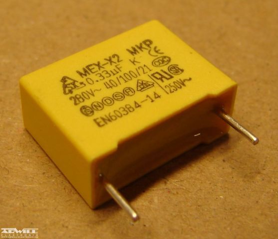

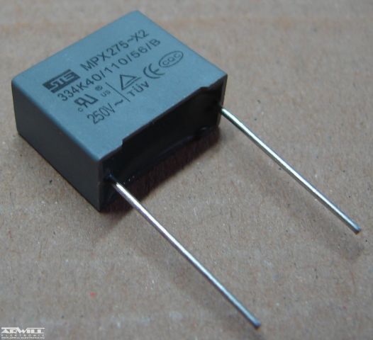

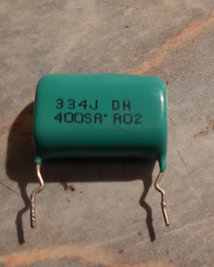

Hi Mesterek!
Lagyinditot akarok össze rakni. Ilyen kondim van itthon, ami a képen látható. Sose tudom hogy meilyik fesz van feltűntetve rajta. A kérdésem az lenne hogy ez fogja birni az AC 230V?
Segítséget előre is köszönöm.
A hozzászólás módosítva: Okt 5, 2021
(#) rectamas válasza Baxi hozzászólására (») Okt 5, 2021 / 1
Nem.
Legalább 630 DC kell, de típusonként változik, hogy hány Hz-nél mennyi AC-t bír el.
Az AC-ra tervezett kondenzátorokon rajta van, hogy AC.
(#) Baxi válasza rectamas hozzászólására (») Okt 5, 2021 /
Akkor keresgélek tovább. Köszönöm a segítséget!
(#) Patópali válasza Baxi hozzászólására (») Okt 5, 2021 /
Legalább ilyet tennék be. Lényeg az X2 és AC.(~). Minimum 250 Volt, de ha befér akkor lehetne nagyobb feszültség tűrésű is. Jobban bírja a strapát.

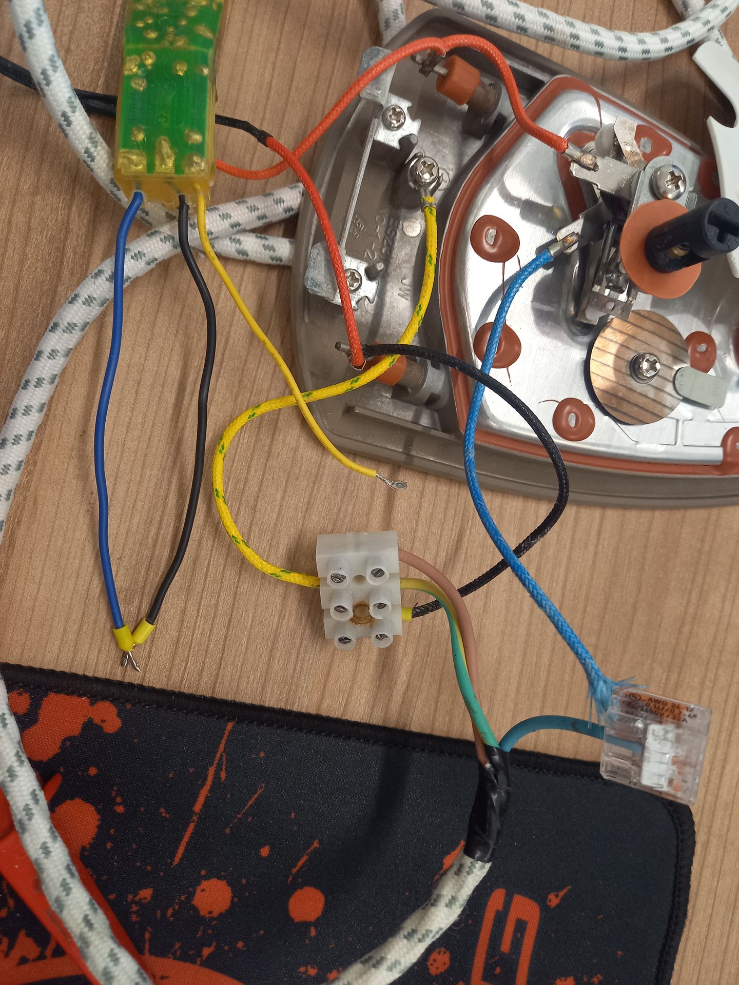

Sziasztok. Egy tefal gőzölős vasaló bekötéséhez szeretnék segítséget kérni, mert sehol nem találok egyértelmű segédletet. Van pár egyértelmű vezeték aminek kérdés nélkül tudom a helyét, a segítség a kapcsoló elektronikához kéne. Az ötleteket, segítséget előre is köszönöm.
(#) BarNor86 válasza Régi motoros hozzászólására (») Okt 8, 2021 5 / 1
Itt látható a kép, rajta a szóban forgó vasaló egyenlőre teszt jelleggel össze rakva. Igazából egy áramköri rajzzal már boldogulnék, de ha valaki el mondja, hogy milyen színű vezeték hova megy, azt is fel tudom dolgozni.
Köszönöm szépen

(#) BarNor86 hozzászólása Okt 8, 2021 4 /
Meg van oldva, egy régi ismerős telefonon el tudta mondani, hogy mire figyeljek, sőt levélben még egy röktönzött kötési rajzot is mellékelt, és láss csodát működik.

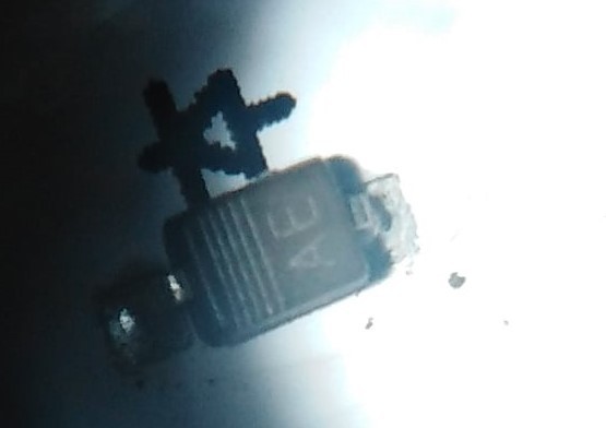

(#) Zoli925 hozzászólása Okt 8, 2021 /
Üdvözlök mindenkit!
Van egy 109 cm-es LG Televízióm melyben a középső LEDsornál lévő dióda kisült.
Esetleg valaki meg tudná nekem mondani hogy milyen típusú a képen látható dióda?
Köszönöm szépen.
