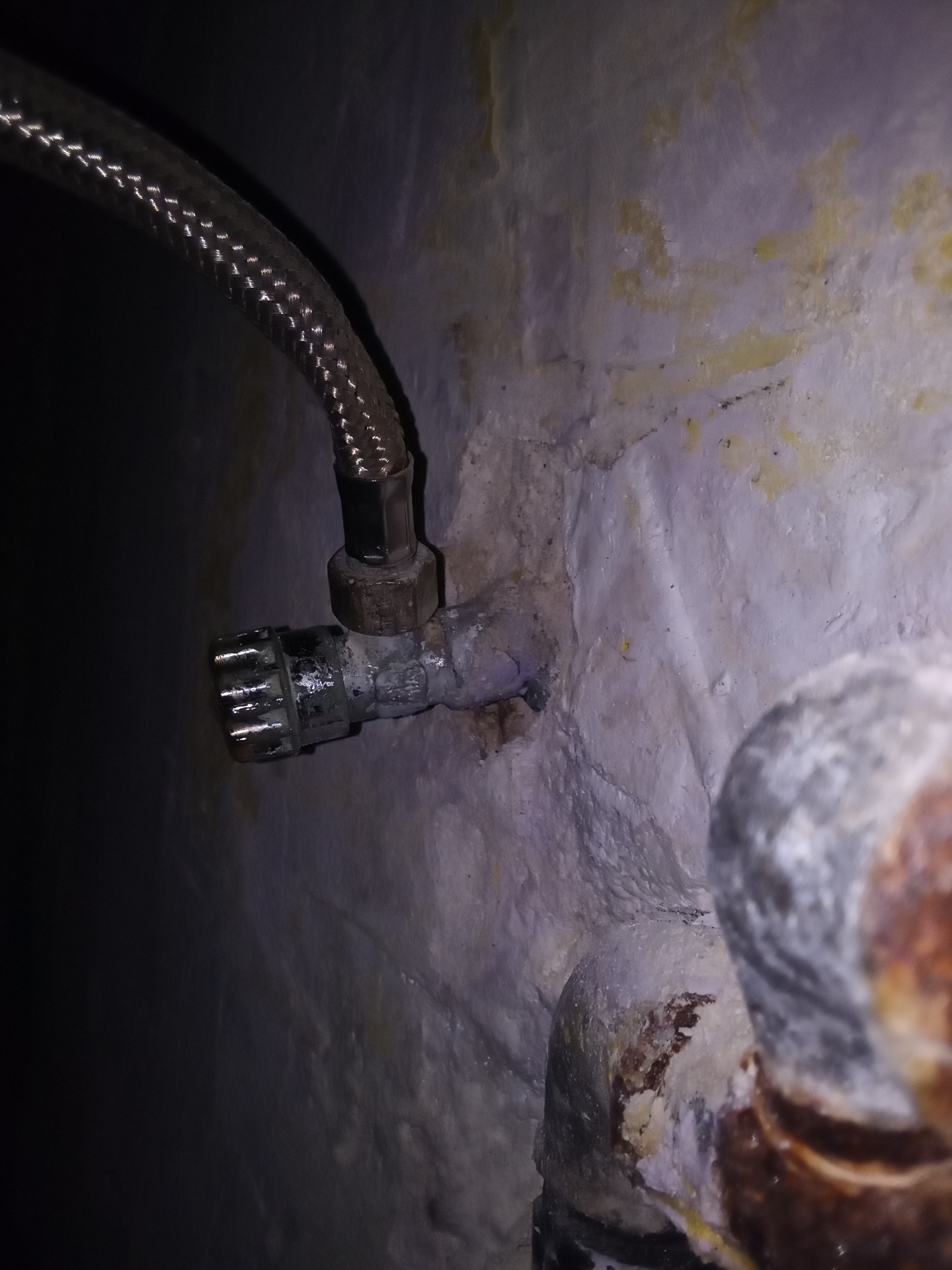

Köszi mindenkinek. A másik kérdésem műszaki jellegű. Mi ennek a neve? A hideg vizes csapot betudtam kötni egy átalakító közbeiktatásával de amíg ennek nem tudom a nevét addig ez függőben marad.
(#) Gafly válasza jani1987 hozzászólására (») Okt 7, 2021 /
A sarokszelepre gondolsz?
Szerintem nem illik csak úgy beleforrasztani az ólomcsőbe...
(#) jani1987 válasza Gafly hozzászólására (») Okt 7, 2021 /
Igen. Csepeg ezért cserés lehet.
Hol csepeg?
Ahol tekerni kell.
Akár komplett csapfelsőt is lehet hozzá venni.
Forrasztást rövid távon nem babrálnám...
(#) granpa válasza jani1987 hozzászólására (») Okt 7, 2021 /
Tömítéshiba. Szétszed, kipucol, "O" gyűrű vagy faggyús kóc berak, összeszerel.
