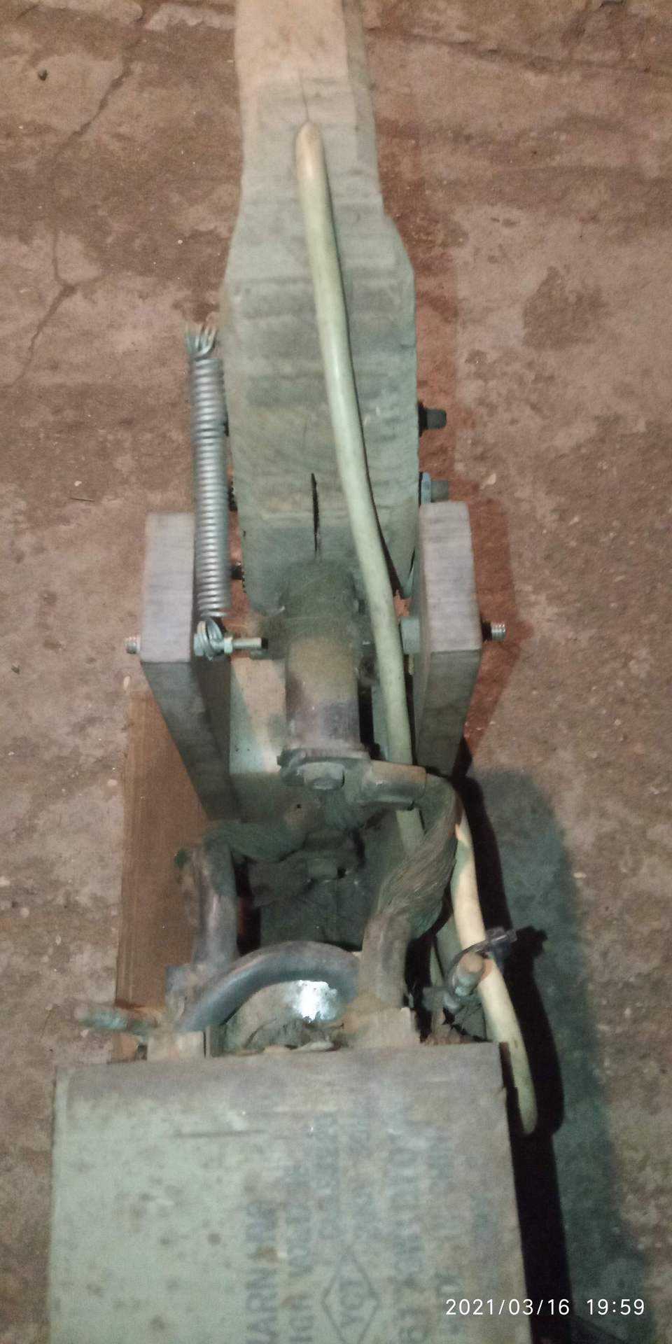

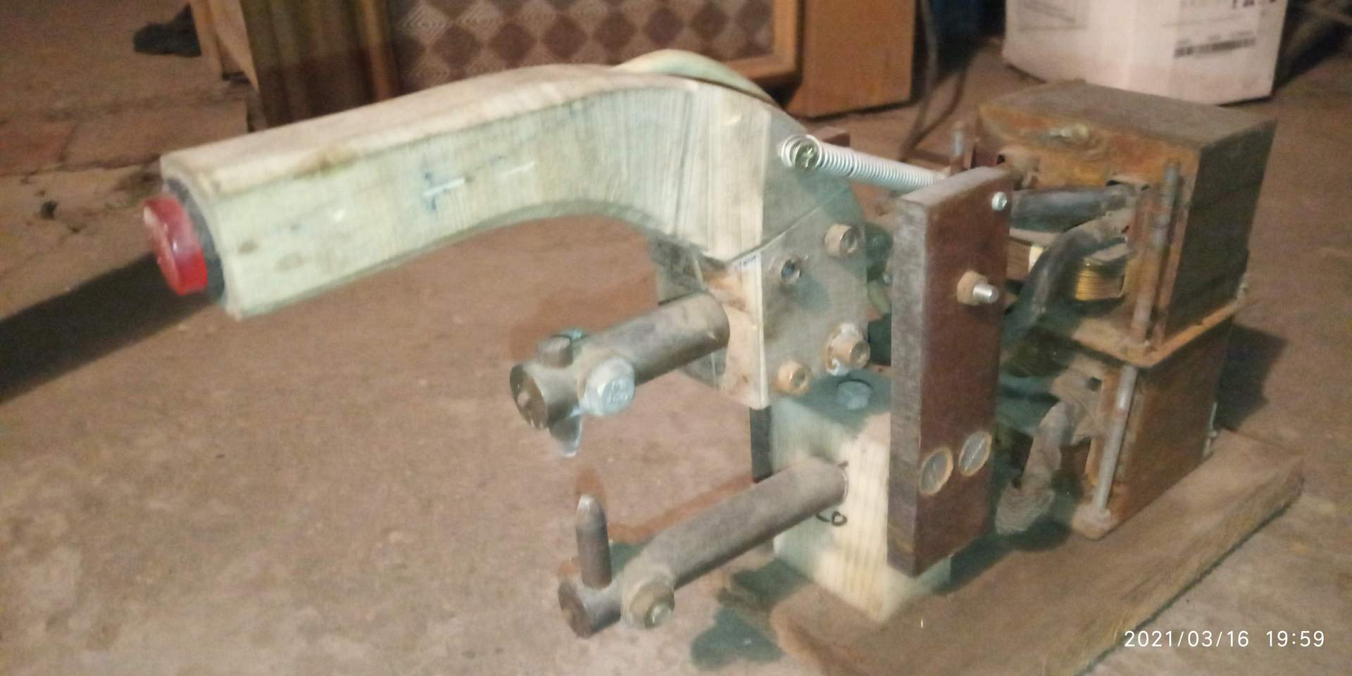

Speciális pisztolyt - fogót használnak a hegesztéshez. A ravasz meghúzásakor felhúz egy rugót és a kioldási helyzet elérésekor a rugó nekilöki az alapanyagnak. Ugyanekkor sül ki rá a konditelep. A megolvadó csapocskát a rugóerő lökése szétteríti. A pisztoly szerkezete csak a szükséges nyomóerő meglétekor engedi rásütni az energiát.

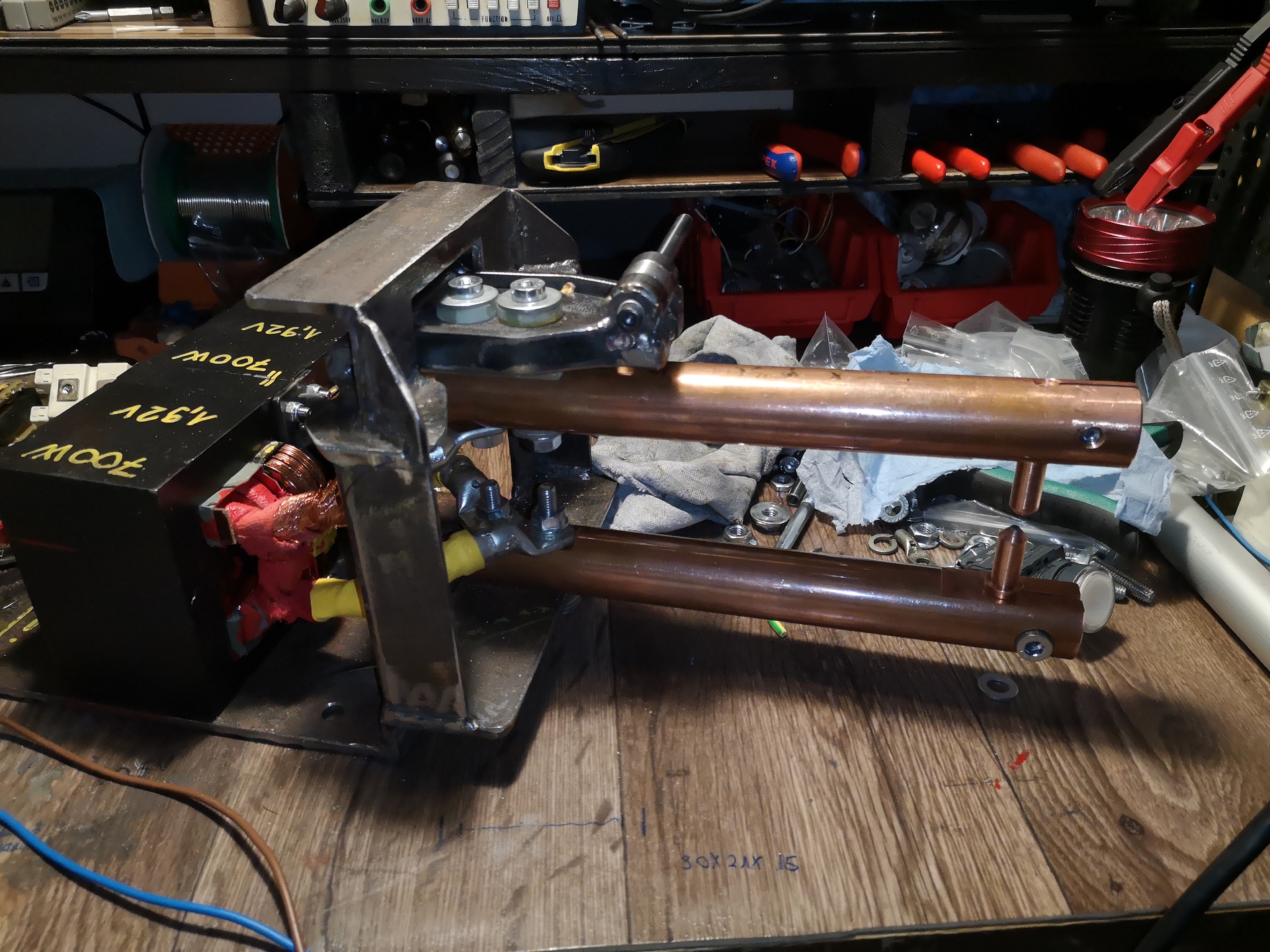

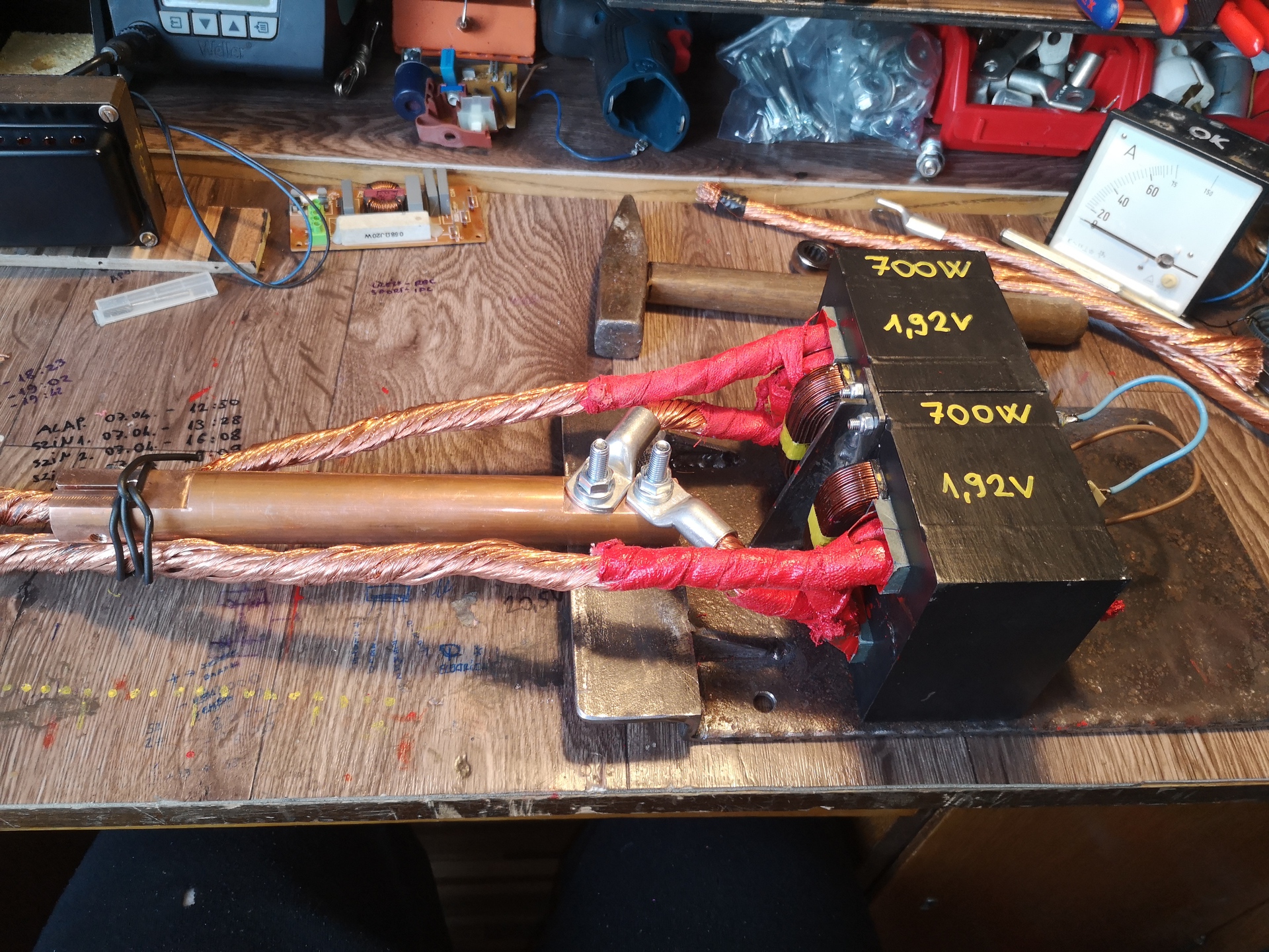

Vegigolvastam a topicot 2-3x, infot gyujtottem, aztan en is nekikezdtem az epitesnek. 2db 700W-os (egyforma) mikrotrafot alakitottam at, 2menet szekunder (70mm2), ezeket pedig parhuzamosan fogom kotni. A hegeszto karok 30mm atmeroju vorosrez rudakbol lesznek. Egyenlore csak itt tartok vele. Ki hogyan oldotta meg a mozgo kar mechanikajat? Fix rugoval, vagy kezzel szoritosra?

Sikerult haladnom a ponthegesztővel.
A mechanika nagyjábol keszen van, probahegesztettem, igaz meg csak kezzel szoritottam ossze az elektrodakat. Az áram eleg sok, 2000A korul van.

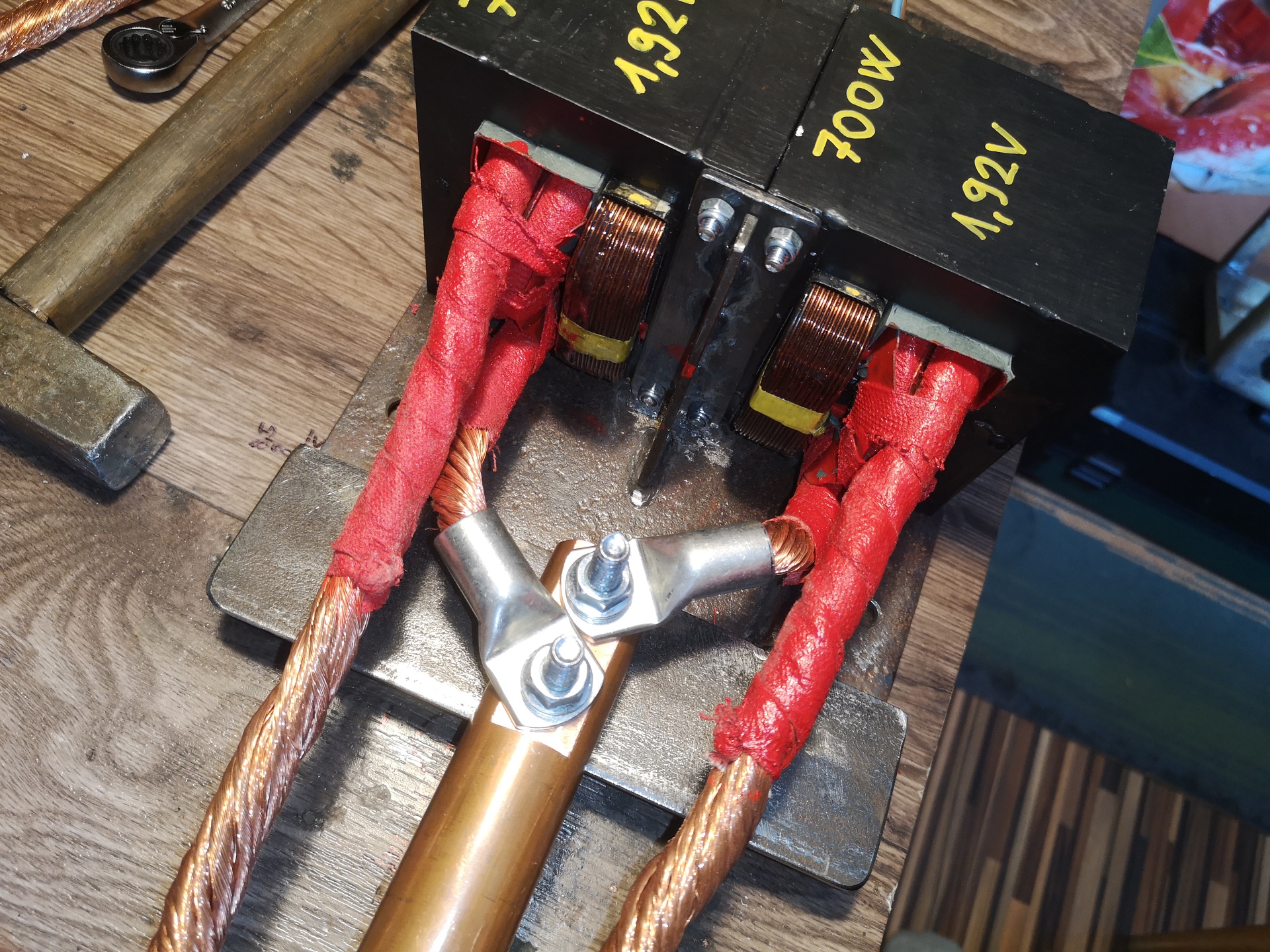

Sikerult megmernem, a max szekunder aram, 3800A

A primer tekercseket sorban vagy párhuzamosan kötötted?
Milyen triakkal kapcsolsz? Köszönöm (Szép munka, gratulálok!) A hozzászólás módosítva: Máj 20, 2021
A primereket parhuzamosan kotottem, 40A-es triak kapcsolja a trafokat. Max fokozaton 23A folyik a primereken.
