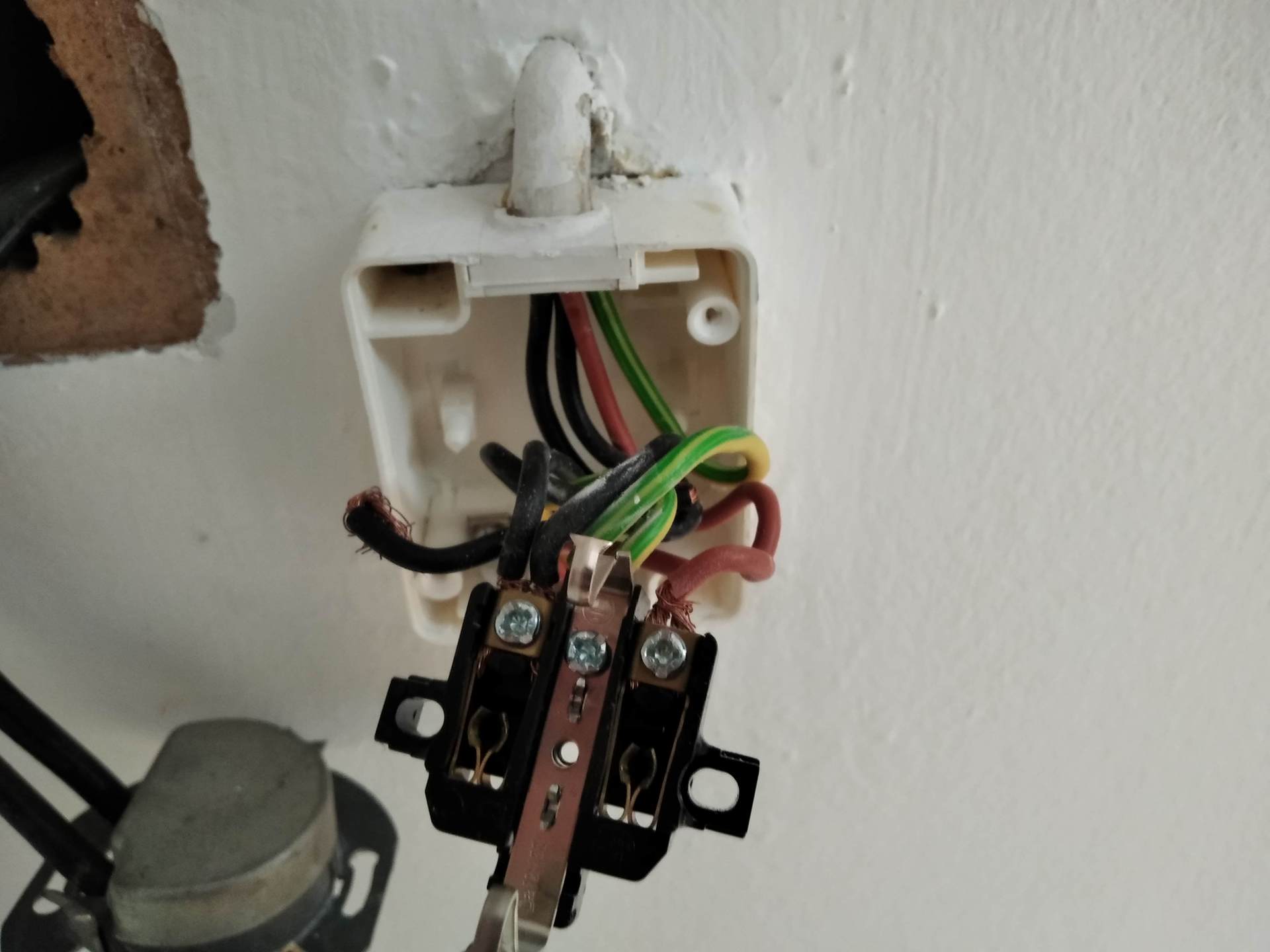

Igen, ezért kérdezek. Talán akad valaki, aki látott már olyan kapcsolót, aminek nem oldalt van a karma, hanem alul-felül?
Tizenkét éve örököltem a házat, és egyre vadabb dolgokkal találkozok.

A vezeték színe még jók lennének, ha kékkel megjelölném a nullát. De a doboz tuti nem ide készült. Ez valami flakon alja vagy pohár vagy bármi levágva. A kábel mehet oldalról, ha a mélysége jó, hisz a sorolható dobozokba is be lehet állni oldalról. Viszont szerintem - bár nem látszik rendesen - a kábel tuti nincs csőben, csak benn a vakolatban...

(#) kameleon2 válasza nedudgi hozzászólására (») Okt 8, 2021 / 1
Nem.
1.) Oldalról soha nem illik beállni a dobozba kábellel. Mindig ferdén a szerencsésebb, akkor ha körömmel rögzíted a szerelvényt nem kap bele a vezetékbe.
2.) És tudom, hogy megköveznek érte, de csövet is tettem volna a falba. Akkor áthúzható lesz későbbi rombolás nélkül.
3.) Nem beszélve a dobozról, amiből eleve 4 csavaros verziót tettem volna be (Kaiser stb). Akkor még csak a körömmel sem kell vesződni. Ha több hely kell, akkor mélyebb dobozt, hogy a vezeték rendesen elférjen.
4.) Ha kapcsoló, akkor jó a színezés. Ha csillár kapcsoló, akkor a zöldsárga maradna fázisnak - az már nem jó. Főleg, ha a túlsó végén fogja meg szakember.
5.) Ha már sodrott MTK és nem MBCu, akkor azért az érvéghüvelyezés sem ártana a réz erekre, amit most jótékonyan eltakart a fotó.
Elsőre ennyi
A hozzászólás módosítva: Okt 8, 2021
(#) nedudgi válasza kameleon2 hozzászólására (») Okt 8, 2021 /
Köszönöm a precíz reagálást!
1. Eleve ez volt a én problémám.
2. Gipszkarton mögött megy valahol a vezeték.
3. Elképzelhető, hogy akkor még nem volt olyan doboz a piacon.
4. Csillárkapcsoló.
5. Az érvéghüvelyeket már magamtól rányomtam.
A fotó takarja a kapcsolót, mert ki akarok szúrni a festővel - azért bontottam ki, hogy ne tudja befesteni: be van zacskózva.

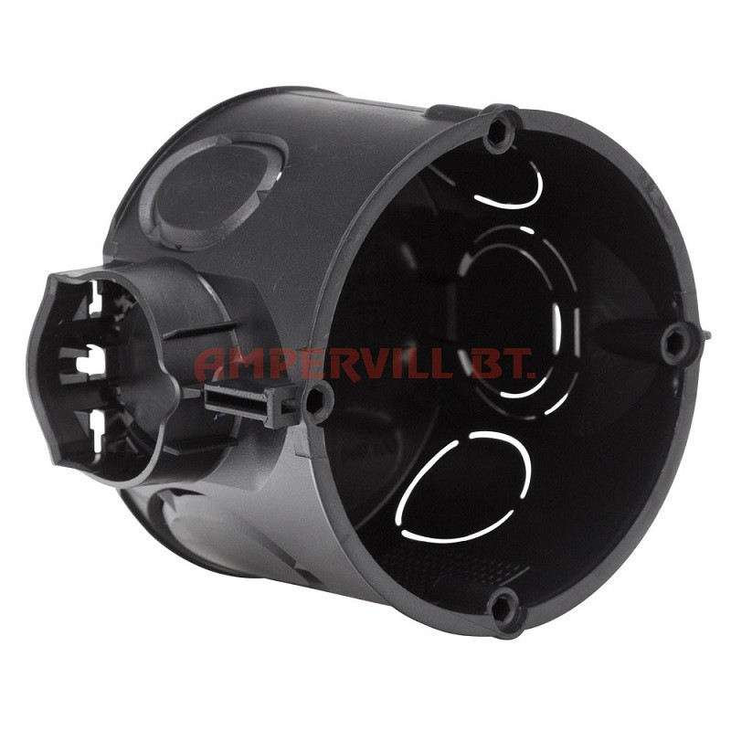

(#) Joe_001 válasza nedudgi hozzászólására (») Okt 9, 2021 / 1
Szia! HA wz gioszkartinban van akkor a dobozt próbáld meg lecserélni az abba való dobizra. (72mm lik dukál neki.)
A csillárkapcsolóhoz 4 eres vwzwték dukál, ( (ha konnektor is van alatta akkor 5), a zöld-sárgát vagózni szzoktuk, a kéket fekete csővel jelöljük. Mindez azért mert a csillár is kapcsolás is 4 ér minimum.
Mellesleg az orvos öcsém nem értettea csillár felszerelésekor, hogya csillár kapcsolás miért nem működik jól 3 vetzetéken a vadi új lakásban...
Ha máár új doboz, éa gipszkartinba, akkor Ilyet, vagy hasonlót.
A hozzászólás módosítva: Okt 9, 2021
(#) gyuszo válasza nedudgi hozzászólására (») Okt 9, 2021 / 2
Azokat a rögzítő oldalsó körmöket felejtsd el, nyugodtan dobd ki belőle, csak a helyet foglalja és a vezetéket megsérti. Bőven megtartja a kapcsolót az új szerelvény doboz erre kialakított csavarjai. Ez tartja megfelelő pozícióban is.

(#) kameleon2 válasza nedudgi hozzászólására (») Okt 12, 2021 /
Van pár lehetőséget gipszkarton doboz beépítésére is. Egy snitzerrel, vagy fűrészlappal is könnyen megoldható a dolog. Aztán áll, mint Katiban a gyerek.
(#) Bakman válasza kameleon2 hozzászólására (») Okt 12, 2021 /
Ez az a doboz aminek szép furat kell a gipszkartonba, különben vagy beleesik, vagy nem fér bele. Ha jó méretű a furat, akkor a külső élét le kell törni, különben a doboz kilóg a síkból.
Tapétavágóval, fűrészlappal is megoldható, csak "kicsit" időigényesebb.
(#) rolie válasza Bakman hozzászólására (») Okt 12, 2021 /
Ilyenkor másik márkát kell venni, ennek nagyobbak a fülei. A síkból ez is kiáll (de ugye ezt megköveteli mindkét típusnál a mechanikai rögzítés), de a szerelvények burkolatai ezt még bőven bírják, azok a fal síkjára felfekszenek. (Legalábbis amiket eddig szereltem.)
(#) Massawa válasza rolie hozzászólására (») Okt 12, 2021 /
Sniccerrel vágd le srégen egy kicsit a lyuk szélét ( kb 2 mm szélesen), és akkor teljesen sikban lesz a széle.
