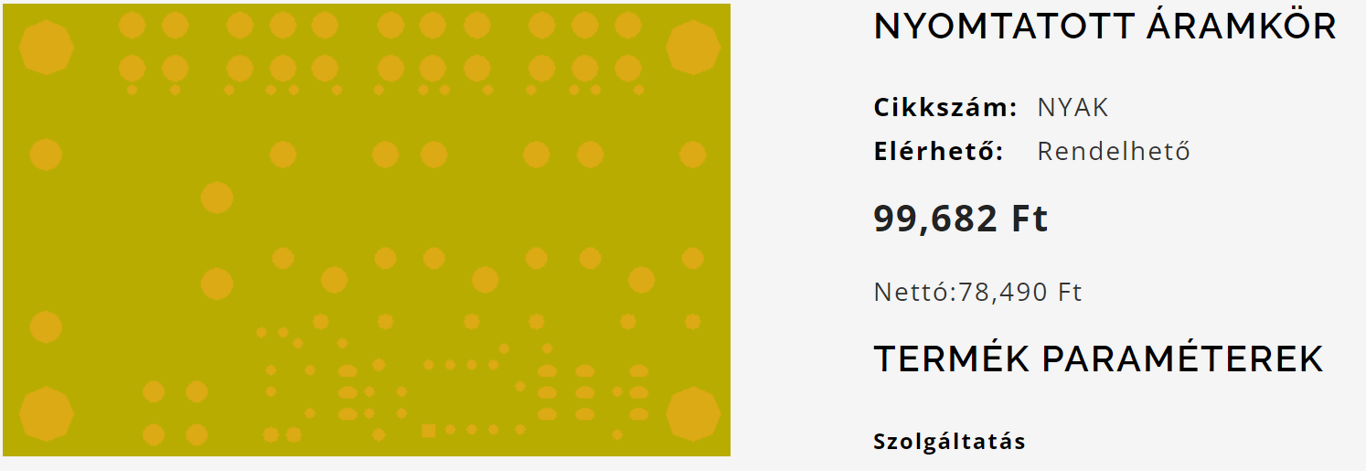

Nézegettem a hazai nyákgyártók ajánlatait és belefutottam egy "érdekességbe". A nyákfutár honlapján van egy kalkulátor, amit egy 54*86-os nyákkal sikerült majdnem 100e Ft-ig felhúzni ![]() Az alapára 5000Ft-ról indul és néhány paraméter megváltoztatásával sikerült 20-szoros árat elérnem. Ettől az az érzésem, hogy a kalkulátor képletének semmi köze a valós árhoz ill. költségekhez.
Ha minden stimmel, akkor is horror áron készítenek panelt.
Nem csak ők, hanem általában.

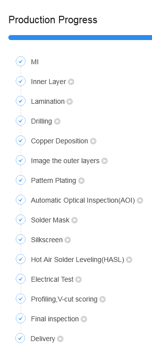

Minden rendben, megkérdeztem végül a gyártót, kisebb torlódás adódott a mérnöki részlegen, ezért állt a folyamat. "Production Progress" állapotban vannak a nyákok.
Én is nézegettem, a NYÁK vastagsága, vagy bármi eltérés a standard procedúrájuktól okoz ilyen ugrásokat. Gondolom ameddig minden megrendelt NYÁK ugyanazokkal a technikai paraméterekkel fut, addig tudnak "olcsón" gyártani, ha váltani kell, az drága, mert ember kell, illetve csak amiatt megy a gép arra az időre, mert mást nem tudnak mellé tenni. Ha megnézed 50x40cm a legnagyobb rendelhető méret, gondolom akkora a gépük és az alapanyaguk, ha egyet gyártanak, ez akkor is el lesz használva. Sajnos ez a kicsi piac átka, aki világpiacra dolgozik, az minden igényhez talál párt is.
