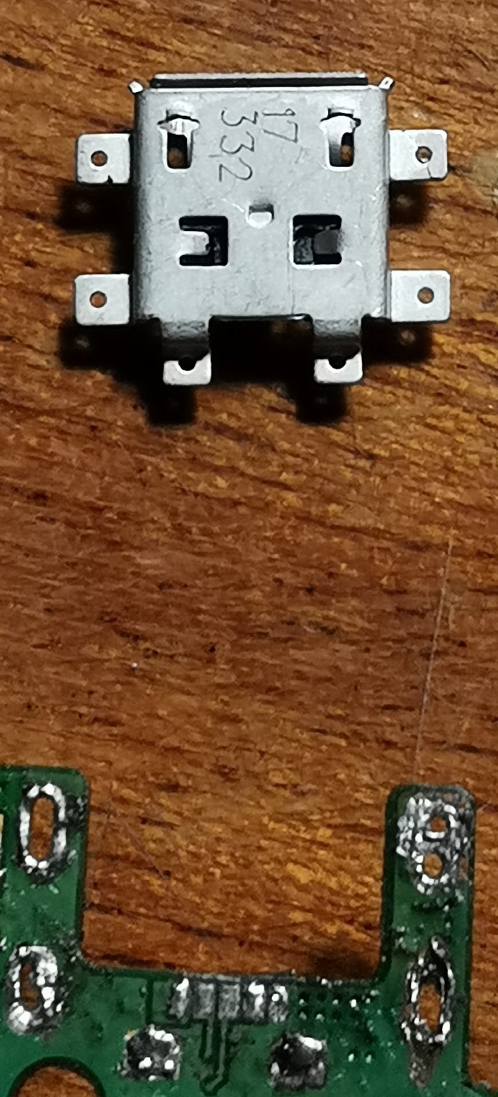

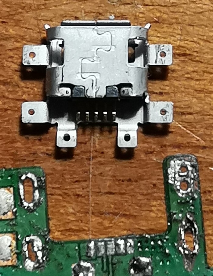

(#) zaza99 hozzászólása Okt 15, 2021 /
A képen látható mikró usb aljzatot hogyan tudom beforrasztani? Pont a fedél alatt vannak a lábak.
(#) attika válasza zaza99 hozzászólására (») Okt 15, 2021 /
Paszta+hőlégpáka.
(#) zaza99 válasza attika hozzászólására (») Okt 15, 2021 /
Nem fog elmelegedni a műanyag benne?
Nekem nem melegedett el.
Nem szabad túlmelegíteni.
Egy 600 éves DV kamerába volt ilyen.
Mekkora hőmérsékleten kell csinálni?

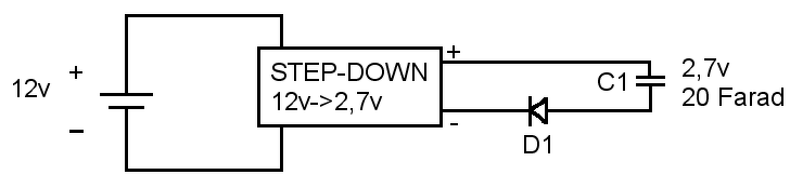

(#) jimitek hozzászólása Okt 16, 2021 /
A csatolt (remél elfogadható és értelmezhető) ábra formájában van egy egyszerű áramköröm, amiben a "D1" diódát szeretném kicserélni mosfet-re, persze mind ezt úgy, hogy ugyan úgy funkcionáljon, mint egy mezei dióda, szóval vissza irányba semmi áram ne folyjon.
Tehát a kérdésem az lenne, hogy a diódát ki lehet-e cserélni mosfet-re úgy, hogy a mosfet csak akkor váljon vezetővé amikor megkapja a 12v-ot, és ennek hiányában szakadásként viselkedjen, hogy a C1-et a step-down konverter ne merítse le.
(#) mateatek válasza jimitek hozzászólására (») Okt 16, 2021 / 2
Topi írt erről itt.
(#) p100 válasza Bakman hozzászólására (») Okt 16, 2021 /
Ezt még nem próbáltam ugyan, de de gyanítom a sok tekergetéssel, próbálgatással, hangerő állítással nyilván eltekergettem a hangerő állítót, így nem gondolom, hogy mindig ugyanabban a pozícióban áll, de a jelenség ugyanúgy megmarad.
(#) p100 válasza Gafly hozzászólására (») Okt 16, 2021 /
Lehet köze a kormány távvezérlőjének mindehhez?
(#) Suba53 válasza jimitek hozzászólására (») Okt 16, 2021 /
Miután a step down állítható, így 2,7V-nál magasabbra érdemes állítani, hogy kompenzáld a dióda feszültség esését. Én már alkalmaztam Topi polaritásvédelmét, és tökéletesen működik. De itt az a bibi, hogy a fet 2,7V-ról nem fog rendesen kinyitni, és csak a fet DS diódája fog vezetni, ami ugyanazt eredményezi, mint a szimpla dióda.
Vagyis nincs semmi gond ezzel a diódás védelemmel. Én csak egy áram korlátozó ellenállást tennék sorba amin keresztül töltődik a kondi. Maga a terhelés mehet a kondiról simán.
Talán még csak annyi, hogy a diódát a pozitív ágba tenném. Bár azt nem tudjuk, hogy milyen áramkörnek akarsz standby tápot adni ezzel a szuper kapacitással.
A hozzászólás módosítva: Okt 16, 2021
(#) mateatek válasza Suba53 hozzászólására (») Okt 16, 2021 /
AO3401-es FET Gate Threshold feszültsége a katalógus szerint maximum 1.3 volt. Ez 2.7 voltnál már kinyit.
2.5 voltnál 85mΩ az átmenő ellenállása.
(#) Suba53 válasza mateatek hozzászólására (») Okt 16, 2021 /
Akkor ez jó lehet a célra. De azért egy ellenállás nem árt, 20 Faradot tölteni nem piskóta.
(#) Suba53 válasza Suba53 hozzászólására (») Okt 16, 2021 /
Én CMOS óra chipnek adtam hasonlóan tápot. 0,22 Faraddal hetekig ment betáp nélkül.
A Step-down átalakítót azért gondoltam használni, hogy 2-3A-rel tudja tölteni viszonylag hatékonyan és gyorsan.
A lényeg, hogy gyors legyen a töltés, de sajna annyira nagy terhelést csinál a 20 farádnyi kondi (lemerült állapotban 6-8A), hogy a konverter nem bírja, így alkalmaznom kellett egy 1R ellenállást (ami lehet később kb. 0,75R lesz), viszont a problémám inkább, hogy a diódát annyira leterheli, hogy füstöl.
Nagy alkatrészt meg nem szeretnék használni, mert itt most a kompakt kivitel lenne a lényeg, ezért lenne jó, ha működne mosfettel. (még nem próbáltam ki de egy órán belül meg fog történni)
Amúgy egy kis mini "elemlámpa" a cucc, amit építek ebből a 20 farád kondiból. Ehhez kell ez a gyorstöltő.
