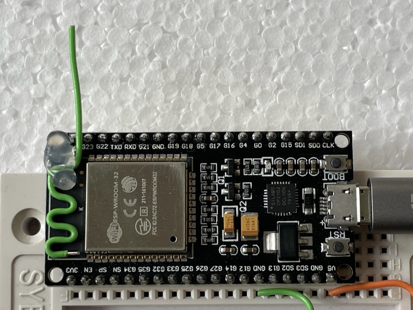

(#) nedudgi hozzászólása Okt 19, 2021 /
Egy érdekes mődosítás: pár fillér és jópár dB antennanyeresegég. Ha bizonytalan a kapcsolat, érdemes lehet kipróbálni.
(#) pipi válasza nedudgi hozzászólására (») Okt 19, 2021 /
Hogy lehet megnézni a csuda nevű jpg képeket? Nem látok linket
(#) nedudgi válasza pipi hozzászólására (») Okt 19, 2021 / 1
Nem tudom, hogy a nem regisztrált felhasználók mit látnak.
Megpróbálom ide feltenni a képeket.
Első blikkre sikerült.

(#) moltam válasza nedudgi hozzászólására (») Okt 19, 2021 /
Ebből az esp32 modulból létezik olyan amin ki van alakítva egy micro sma csati helye, érdemes olyat venni belőle. Én felforrasztottam egy bontott laptop wifi kártyáról egy microsma csatlakozót, aztán még egy 0 ohmos ellenállást kellett átfordítani és mehet is rá a külső antenna.

(#) nedudgi válasza moltam hozzászólására (») Okt 20, 2021 /
A külső antenna, és egy hekkelt, drót között időben, és pénzben van némi különbség. Nálam a PCB antenna elég mindenhova. Ha valami kényszerít, vagy lenne időm, tennék egy próbát. De "nem értek hozzá".

(#) Elektro.on válasza nedudgi hozzászólására (») Okt 20, 2021 /
Nem látok számottevő különbséget árban. Én is vettem egy külső antennás ESP-07 et. Az ugyan nem ESP-32 de a feladatra amire kell elég. Oda ahová teszem nagyon jó a Wifi lefedettség, de mindenképp fémdobozba kerül ezért kell csak külső antenna.
Ezen kívül valahol Github-on láttam Wifi repeater projektet. Ügyes kis mini routert csinál az ESP-32 -ből.
(#) nedudgi válasza Elektro.on hozzászólására (») Okt 20, 2021 /
Amikor megveszel egy modult, nincs is különbség.
Akkor kezd érdekessé válni a dolog, amikor csak PCB antennás van a fiókban. Nem mindegy, hogy Pesten, vagy Zsákán laksz, mennyi időre jegelheted a projektet, vagy van-e lehetőség változtatni az elhelyezésen, dobozoláson. Egy kisarasznyi drótdarabot meg bárhol, bárkinél lehet találni.
