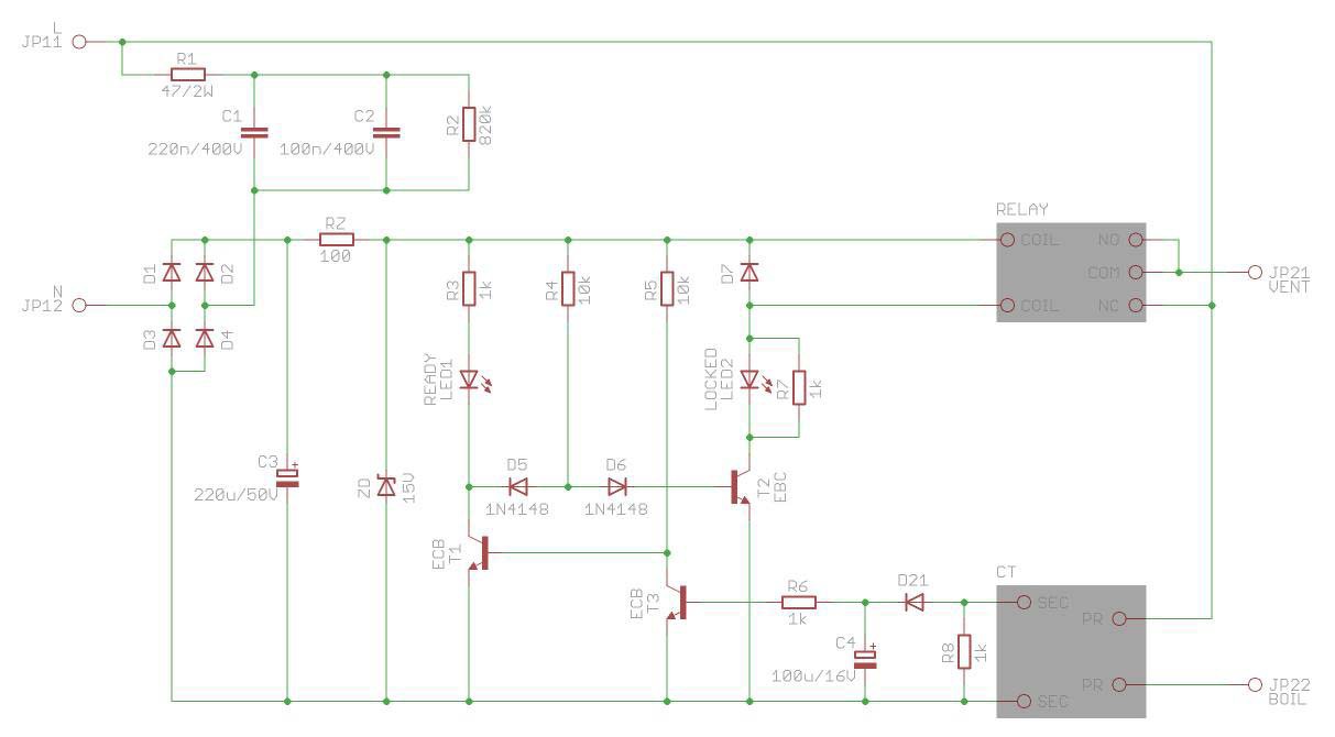

(#) NGY válasza NGY hozzászólására (») Júl 14, 2023 / 2
Egy másik témában felmerült, esetleg másokat is érdekelne egy ilyen megoldás. A rajzok illetve még néhány megjegyzés akkor alább. Bár évek óta megbízhatóan üzemel ez kis készülék, csak mint érdekességet teszem közzé, az esetleges utánépítés mindenkinek a saját felelőssége.
Ahogy fentebb (illetve itt) írtam, a tervezésnél elsődleges szempont volt, hogy
1) a gázkazánt nem kapcsolgatom , csak az elszívót tiltom le, amikor szükséges, illetve
2) a kazán "belsejébe" semmilyen módon nem nyúlok bele.
További elvárásaim voltak:
3) az elszívót még a gázgyújtás előtt tiltsa le,
4) a tiltás feloldásakor legyen egy markáns késleltetés a gázégő kikapcsolása után,
5) adjon látható visszajelzést az aktuális állapotról (elszívó engedélyezve/letiltva)
Lakásfelújítás alkalmából újból figyelmet kapott a készülék, azzal a céllal, hogy
6) a lakáselosztó szekrényben legyen beépítve, a lengő vezetékek és a különálló doboz felszámolásával.
Két megjegyzés még:
- a gázkazán szivattyújának elindulását egy áramváltó figyeli. A képen látható darab névleges primer árama nagyobb volt a kelleténél, ezért kapott még pár menetet, hogy érzékenyebb legyen;
- relét olyat kerestem, aminek tartáskor 10...20 mA az áramfelvétele, így a reteszelt állapotot jelző piros LED-et egyszerűen sorba köthettem a relé tekercsével.
