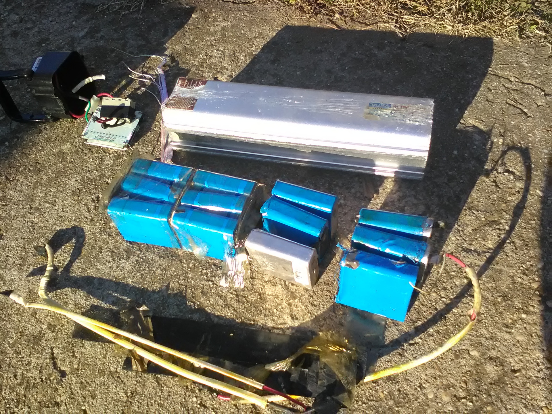

Ha rá volt írva, hogy 36V a névleges feszültsége, az kizárt, hogy 25V -ig lemenjen.
A 36V -os csomaghoz 10S cella szükséges, azaz 37V névleges feszültség, 42V max felszültség,
és jó esetben 28V (vagy inkább 30V) minimum feszültség tartozik hozzá...
Számolj kicsit...
(#) Régi motoros válasza berez hozzászólására (») Okt 29, 2021 /
Nyilván egy kék csomagba két cella van összefogva soros kapcsolásban...
És 5 kék csomag x2 az 10 cella soros kapcsolásban. Nemde?

(#) berez válasza Régi motoros hozzászólására (») Okt 29, 2021 /
Itt egy BMS
bms
ezt írja:
Over discharge voltage protection
Detection voltage: 2.8±0.08V
Detection delay: 50ms
Release voltage: 3.0±0.1V
az enyém mégis 3,4 nél lekapcsolt
(#) Kovidivi válasza berez hozzászólására (») Okt 29, 2021 /
Nem 3.4V-nál, hanem 34V-nál! Az egyik cellád 2.8V alatt volt, a többi meg 3.5V körül.
(#) Régi motoros válasza Kovidivi hozzászólására (») Okt 29, 2021 /
Én ezt tudom, de miért nekem mondod? Ezek is csak egy cellásak...
A képen mutatott elrendezésben nem jöhet ki máshogy 37V, csak ha 10 cella van sorban.
Elképzelhető, hogy egy fém tokban két puhafóliás akksi van sorba kötve, és valami gyantával szilikonnal akármivel beöntve, amint az látszik is a tetején...
Vagy a másik megoldás, hogy két ilyen öt darabos csoport van sorba kötve.
Már Kovidivi elmondta, valószínűleg egy (vagy akár több) cella is beesik 2.8V alá, a BMS azért tilt le.
De ezt te csak terhelés alatt mérve tudod megnézni, mert ha már nincs terhelés,
visszakúszik névleges feszültségre, akár még 3.7V -ra a rossz cella is...

Akkor a képen nem szerepel az egész csomag? Már csak azt nem értem, mielőtt szétszedted,
miért nem rajzoltad le, hogy vannak egymással össze kötve...
Egyébként az is elképzelhető, hogy valóban LiFePo van benne... 12S6P elrendezésben.
Az kb 38,4V lenne, a 36V -ba még épp belefér.
Viszont ha ez a helyzet, akkor az eredeti BMS -re nem tehetsz LiIon cellákat...
A hozzászólás módosítva: Okt 29, 2021

Nem irigyellek. Akkor állj neki, és méricskéld meg minden egyes cella feszültségét először is.
Másodszor ha mázlid van, akkor a balanszer vezetékek csatlakozásánál a BMS -re rá van írva,
hogy milyen feszültségűek a cellák.
Ha mégsem, akkor peched van, nem mázlid...

Megmértem a 6 db kalapáccsal űtött cella természetesen 0 V,
a másik 6 db egyforma 3,15 V (szétszedés előtt lemerítettem)
(#) berez hozzászólása Okt 29, 2021 /
Na sikerűlt egyet kibelezni a háza teljesen zárt és fém,valami folyadék volt benne,kinyitni
legjobb konzervnyitoval

4db puha házú cellábol áll, amelyik jonak tűnik 3.15 V-os rátehetem Li Ion töltőre
vagy más kell neki?Az eredeti akksitöltője Litium Ionos 42V az egész akksi kimenője

Engedd el. Rakd sós vízbe az egész akksit, majd add le a szeméttelepen mint veszélyes hulladék. Minek szórakozol még vele, ha kalapáccsal nyitottad fel az akksit? Szerinted maradt benne ép cella? Én kétlem.
