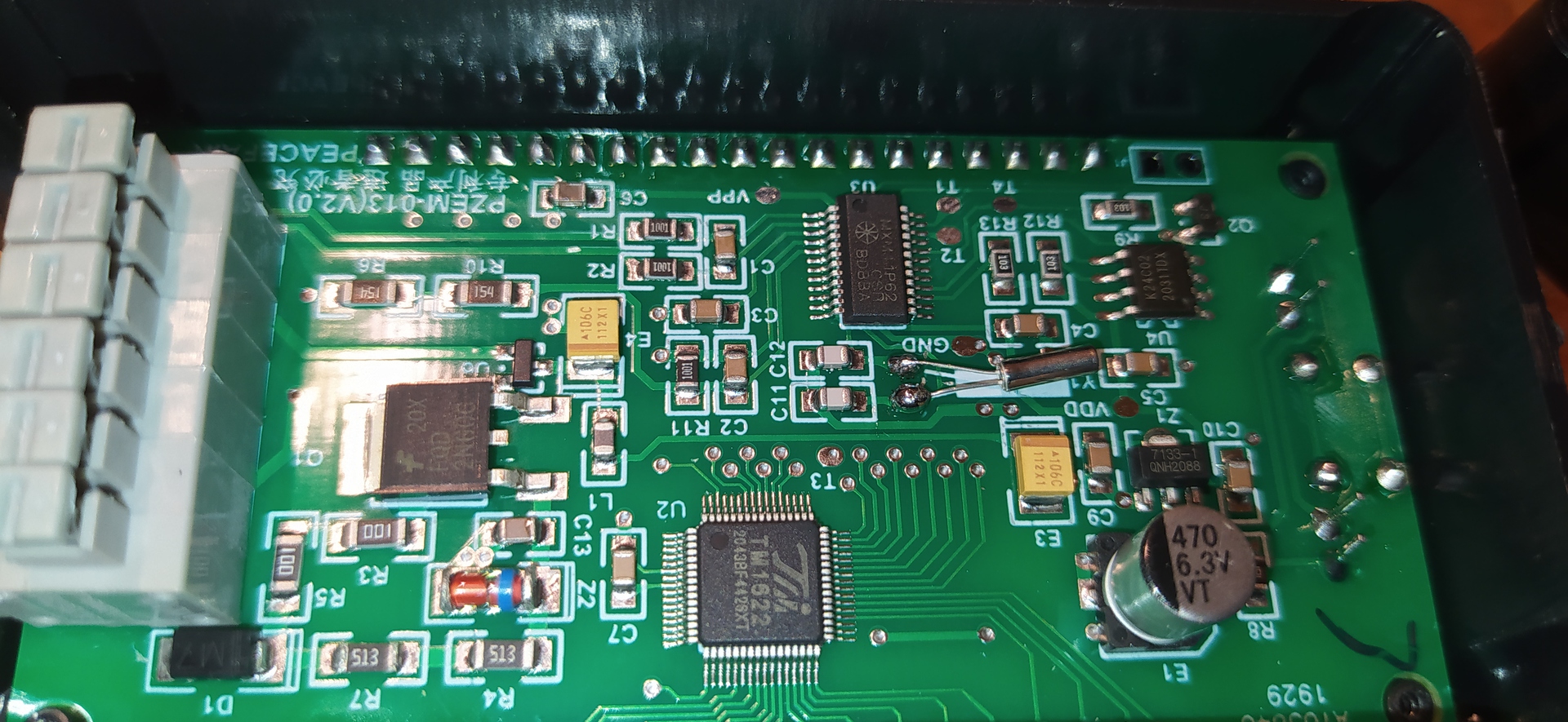

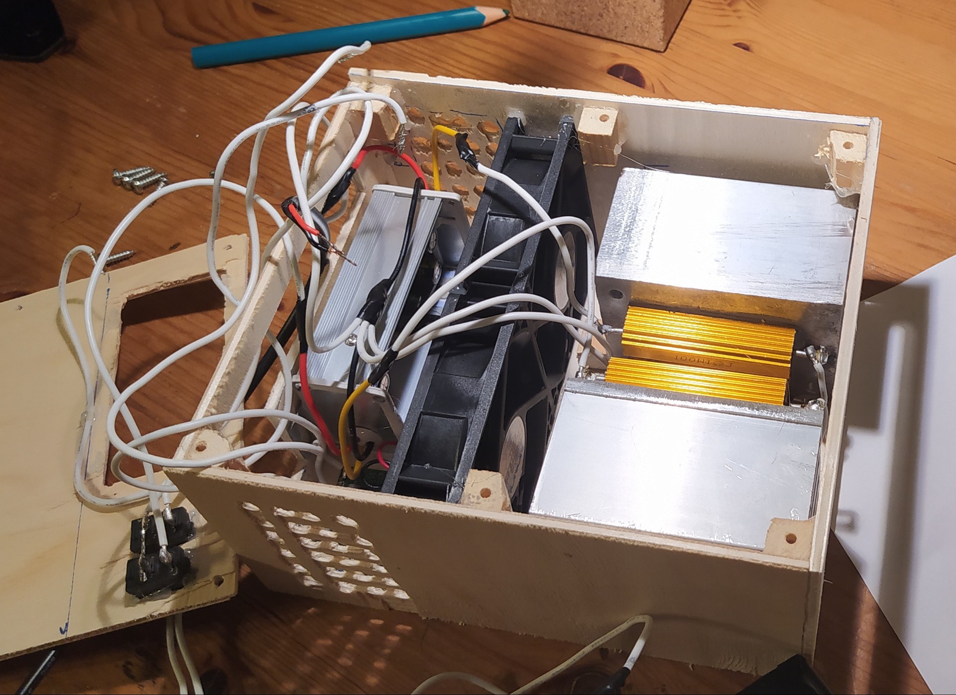

Összeraktam gyorsan egy merítő készüléket (mondjuk úgy, hogy prototípus! ), hozzá PZEM-013 multifunkcionális mérőt használtam, 0-200V és 10A-es változatot választottam. Jól működik, mér is ahogyan kell, viszont kb. 200mA-rel el van csúszva. Kalibráció maximum szoftverből oldható meg, de nem hiszem, hogy az utólagos kalibrációt megengedi a szoftver. Nincs benne semmi opamp, közvetlenül megy a 0.002Ohm ellenálláson eső feszültség egy speciális MCU-ra, amiben 24bites ADC van (MXM11P62). A söntöt kell kicsit módosítanom, hogy pontos legyen.
A terhelés jól működik, 24-72V bemenőből állít elő 2db dc-dc konverter stabil 2x 12V-ot, 10A-ig használhatóak, ezek után teljesítmény ellenállások (1db 1Ohm sorosan, konverterenként), amik melegen nagyobb értékűek lesznek, így jelenleg 70W-tal vagy 140W-tal tudok meríteni (kapcsolóval választható). Tervezem a bővítést, rendeltem 1.5Ohm-ot, ebből 4db-ot használva, plusz 2db dc-dc konvertert beépítve meg lesz a 350-400W. Így pl. egy 1000Wh-s akksit le lehet kb. 3 óra alatt meríteni.
A hozzászólás módosítva: Nov 14, 2021
(#) Kovidivi válasza Kovidivi hozzászólására (») Nov 14, 2021 / 1
2db 0.1Ohm a 0.02Ohm hátára meg is oldotta a pontatlan árammérés problémáját! Ezek után tudom ajánlani másnak is, számol Wh-t, mAh-t, időt. A belső ellenállás mérést el lehet felejteni, teljesen hibás. A beállított maximális feszültséghez képest számol, minél jobban merült az akksi, annál nagyobb értéket mutat

Plusz még egy kis infó, mert ez a leghasznosabb tulajdonsága a műszernek, hogy kikapcsoláskor elment minden értéket, és onnan folytatja a mérést, ahol tartott. Tehát ha egy akksit merítünk, amiben van BMS, a BMS lekapcsol, akkor következő bekapcsoláskor azonnal tudni fogjuk, hány percig tartott a merítés és mit tud az akksi. Én mondjuk megtápláltam 10V-tal az aux bemeneten, így mindig látom a mért értéket, de 8V-tól 120V-ig előállítja magának a szükséges 3.3V-ot.
2 este alatt merítettem le egy 22Ah-nak meghirdetett akksit. 13S6P, ha 22Ah-val számolok, egy cellának 3.67Ah-nak kellene lennie, ami lehetetlen. Valós 2.58Ah-t tudnak a cellák egyenként, ami nagyon jó érték, az egész akksi epdig 15.5Ah-t.
