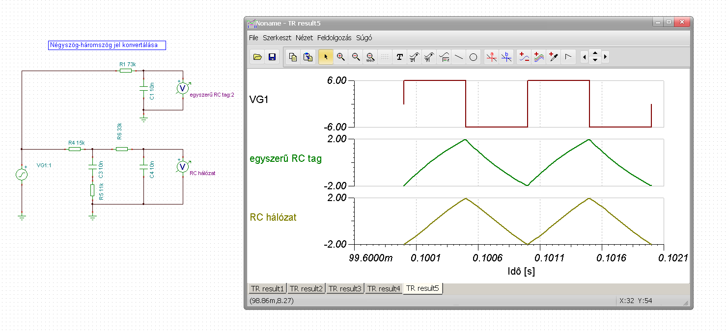

Ahhoz, hogy ez úgy működjön, ahogy szeretnéd, a jobb oldali opampnak integrátorként kellene működnie. Az az RC tag amit az átlagolásra beleterveztél, csak zajszűrőként funkcionáljon (vagy ki is hagyható), majd további ellenállás az opamp invertáló bemenetére, és egy visszacsatoló kondi is kell rá, hogy integrátor legyen belőle. Tinában simán le lehetne szimulálni a működését.
Kapisgálom már.
Ha rosszul választom meg az integráló rész időállandóját, akkor nagyon sok idő fog kelleni. amíg elérem a kívánt áramot, vagy pedig az áram erősen hullámozni fog. Ezekkel sosem voltam jó barátságban Tehát az kellene, hogy anjobb oldali műveleti erősítő lassan emelje a kimeneti feszültségét, ha pedig elértük a kívánt áramot, kicsit ejtse a kimeneti feszültséget, és indul az egész elölről, de a második körtől kezdve az áram átlagértéke a kívánt érték, és hullámozni fog az integráló tag miatt (legjobb esetben észrevétlenül kicsit). Szuper, köszi a tippet. Tina-val meg lehetne állapítani az időállandókat is, mondjuk ehhez először a háromszögimpulzus periódusideje kellene, ahhoz találtam egy jó kis műveleti erősítős generátort, csak egy négyszögjel kell neki.
Hároszögjelet egy, vagy két opamp-al is lehet csinálni, de akár négyszögjelből is egy RC taggal, ugyanis ehhez nem kell preciz háromszögjel, elég ha hasonlít rá egy kicsit.Ez továbbgondolva, egy schmitt-triggeres kapu, vagy egy NE555 is megfelel a feladatra.

Továbbgondoltam az integrátoros megoldást, le is szimuláltam, működik is frankón! Viszont ha uC-t mindenféleképpen használnék, akkor ki lehet hagyni ezt az egész analóg részt, és rá lehet bízni a uC-re. Egy Atmega8 bőven megoldja a problémát, van elég lába, és olcsó, elterjedt, és gyorsan tudom programozni, megbízhatóan. Arra gondoltam, az jó lenne, ha pici modulokat terveznék, amiket egymás mellé lehet rögzíteni amennyit csakcakarsz, (1 vagy 2 cellát merítene egy modul), ezeket egy sínre felhúzni (táp és kommunikáció), majd hozzá egy akármilyen kijelzős megoldást. Beállítani csak az áramot (1-2-3-4A) és a lekapcsolási feszültséget kellene (2.5V-3.0V), ez két gomb. Minden mást az adatlábakon küldené folyamatosan. A kijelző pedig kiírná az adatokat. A merítés automatikusan indulna, ha cellát rakunk a foglalatba, és csippanna, ha kész, plusz LED is jelezné, az eddig nagyon bejött nekem, hogy csak rá kell pillantani, hogy zöld vagy piros a műszer. Ventilátort egyáltalán nem szeretnék használni, 16W-hoz nem is kell szerintem, az ellenállások nyugodtan lehetnek forróak. Van rengeteg LED-es kijelzőm, lehet még ez is ráférne, 4 számot tud megjeleníteni, elég is lenne. Remélem, lesz időm ezt megvalósítani. A hozzászólás módosítva: Okt 31, 2021

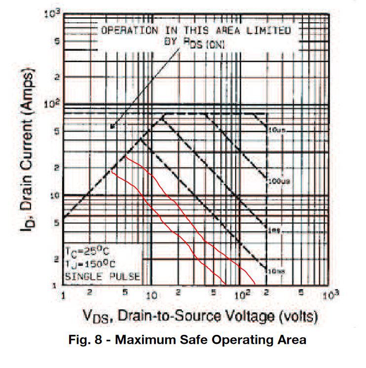

Műterhelést tervezek éppen, klasszikus FET-es, OPA-s áramgenerátorral, annyi csavarral, hogy 3 OPA-val figyelem a terhelendő feszültséget, és ennek nagyságától függően 4 lépcsőben autómatán csökkenti az áramgenerátor OPA referenciafeszültségét, hogy a feszültség növekedésével a maximálisan beállítható terhelőáram, ezáltal a műterhelés maximális disszipációja is csökkenjen, ezáltal amolyan bolondbiztossá téve a műterhelést. A FET-ek IRFP240-ek lesznek, ezekből van itthon jópár darab, a kérdésem az lenne, hogy a katalógusadat szerinti 150W-os disszipációs plafon mennyiren reális? Ha én mondjuk FET-enként 100W-al számolok, akkor az hosszútávon stabil tud maradni? A hűtés megoldott lessz, egy 150*300*100mm-es hűtőborda lessz a készülék hátlapja 2db 12cm-es ventillátorral megtámogatva. 400W összdisszipációt szeretnék maximumnak, ahhoz elég 4db FET?
A Pd=150W 25 fokos tok hőmérsékletre van megadva, ami kb. a bekapcsolás pillanata. Utána a tokhómérséklet ennél csak nagyobb lesz. kb. 50W / TO247 tokos FET, ami inkább reális. És mindegyik külön műveleti erősítővel meghajtva.
A Safe Operating Area diagramot érdemes még megnézni. Ez a FET kapcsolóüzemre van tervezve, nem lineáris üzemre, ezért nincs DC vonal az ábrán, de én berajzoltam kb. pirossal a 100mS ill. DC vonalakat. Amiből látszik, hogy kb 5A/10V vagy 2A/30V ami megengedhető. (Ha jó helyre rajzoltam a vonalat.) Illetve ez az ábra is csalóka, mert 150 fokos félvezető és 25 fokos tok hőmérséklettel számol, amit nem fogsz tudni tartani. ITT korábban már raktam be lineáris FET-ről SOA diagramot, nézd meg az ott leírtakat is.
Köszönöm az értékes választ. Ritkán van szükségem műterhelésre, de akkor nagyon, legtöbbször akkumulátor tesztelés/merítés céljából. Az én igényeimnek egy olyan műterhelés felel meg, ami 10V alatt legalább 30A-t tud, felette olyan 25-26V-ig 15A még kellhet, ennél nagyobb feszültségen pedig nem is nagyon fogom használni, maga a "vezérlő" áramkör jelenleg úgy van méretezve, hogy 12V ig 35A a maximálisan beállítható áramerősség, 13-26V-ig 15A, felette 5A egészen 60V-ig, ahol a terhelőáram leesik 0-ra. Az IRFP240-re az az egyszerű indok, hogy van belőle itthon vagy 25-30 darab egy bontott panelből. A válaszod alapján akkor a teljesítményfokozatot úgy tervezem meg, hogy 12db FET fog osztozni az elfűtendő teljesítményen, így szerintem minden körülmény közepette lessz tartalék a rendszerben.
Egy kérdés lemaradt: ha a FET-ek source ágába bedobok 1-1db 0.1Ohm 25W-os ellenállást (ezekből is adott a bontott panel bőven), akkor is szükséges a külön OPA, vagy akkor az ellenállások majd megoldják a kiegyenlítést? Szintén rendelkezem bontásból olyan OPA-val, aminek a kimenete 160mA-ig terhelhető, ezzel tervezem a FET-ek meghajtását, és mivel itt DC üzem van, ha jól gondolom akkor a FET-ek gate kapacitása nem fog jelentősen beleszólni a meghajtáshoz szükséges áramba.

Analóg üzemben hajtott FET-eknél kell a külön meghajtás!
Értem, akkor 3db TL084 feszültségkövetőként bekötve a 12 FET-nek megfelel, vagy kimondottan FET meghajtót tegyek be?
Hello! Nem kell, de ne TL-t tegyél bele, hanem LM358-at. Mert a TL-nél nem lehet a bemenettel a GND-re lemenni, kettős tápot meg gondolom nem építenél bele ezért..
Szia! Az egész műterhelés bontott cuccokból épül, az elektronika tápegysége egy kiszuperált asztali DVD játékos tápja, van 3.3, 5, +12, -12, 24V, szóval nem gond a kettős táp, LM358-am csak pár darab van, TL 084-ből pedig van vagy 50 db, szóval akkor megy majd szimmetrikus tápról, köszönöm, hogy figyelmeztettél, ismerem a TL szériát, de ez most új infó volt, köszönöm.
