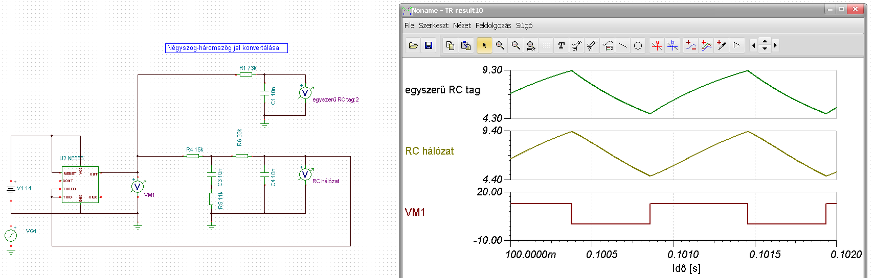

Ahhoz, hogy ez úgy működjön, ahogy szeretnéd, a jobb oldali opampnak integrátorként kellene működnie. Az az RC tag amit az átlagolásra beleterveztél, csak zajszűrőként funkcionáljon (vagy ki is hagyható), majd további ellenállás az opamp invertáló bemenetére, és egy visszacsatoló kondi is kell rá, hogy integrátor legyen belőle. Tinában simán le lehetne szimulálni a működését.
Kapisgálom már.
Ha rosszul választom meg az integráló rész időállandóját, akkor nagyon sok idő fog kelleni. amíg elérem a kívánt áramot, vagy pedig az áram erősen hullámozni fog. Ezekkel sosem voltam jó barátságban ![]()
Hároszögjelet egy, vagy két opamp-al is lehet csinálni, de akár négyszögjelből is egy RC taggal, ugyanis ehhez nem kell preciz háromszögjel, elég ha hasonlít rá egy kicsit.Ez továbbgondolva, egy schmitt-triggeres kapu, vagy egy NE555 is megfelel a feladatra.

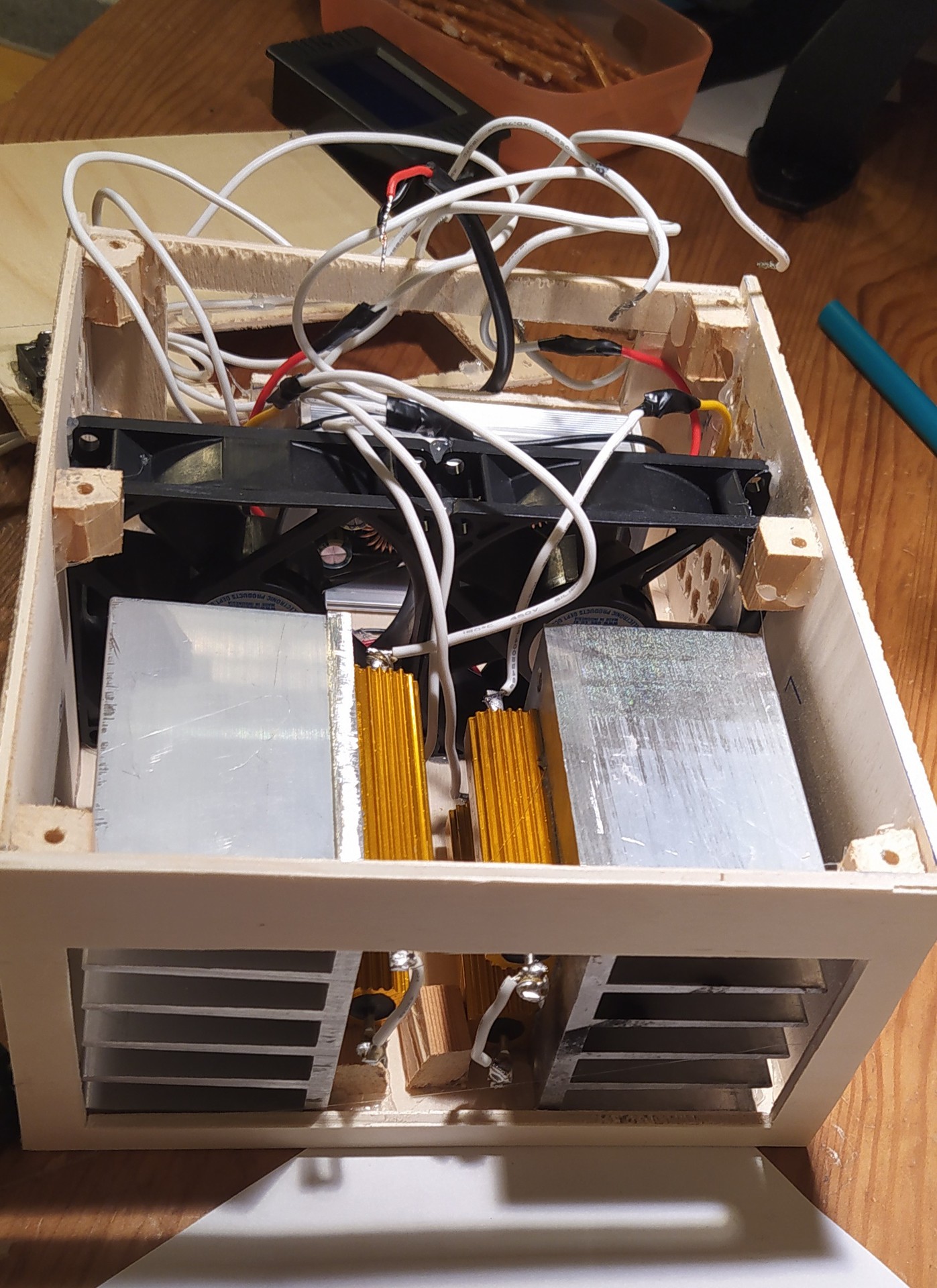

Összeraktam gyorsan egy merítő készüléket (mondjuk úgy, hogy prototípus! ![]() A terhelés jól működik, 24-72V bemenőből állít elő 2db dc-dc konverter stabil 2x 12V-ot, 10A-ig használhatóak, ezek után teljesítmény ellenállások (1db 1Ohm sorosan, konverterenként), amik melegen nagyobb értékűek lesznek, így jelenleg 70W-tal vagy 140W-tal tudok meríteni (kapcsolóval választható). Tervezem a bővítést, rendeltem 1.5Ohm-ot, ebből 4db-ot használva, plusz 2db dc-dc konvertert beépítve meg lesz a 350-400W. Így pl. egy 1000Wh-s akksit le lehet kb. 3 óra alatt meríteni. A hozzászólás módosítva: Nov 14, 2021

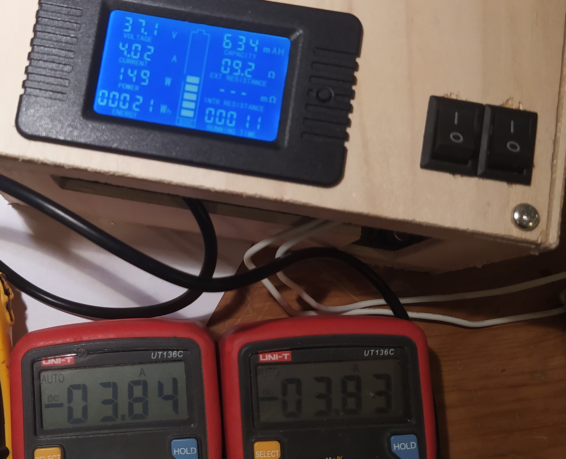

2db 0.1Ohm a 0.02Ohm hátára meg is oldotta a pontatlan árammérés problémáját! Ezek után tudom ajánlani másnak is, számol Wh-t, mAh-t, időt. A belső ellenállás mérést el lehet felejteni, teljesen hibás. A beállított maximális feszültséghez képest számol, minél jobban merült az akksi, annál nagyobb értéket mutat
![]() Bővebben: Link Alis a link, 13€ volt kb.

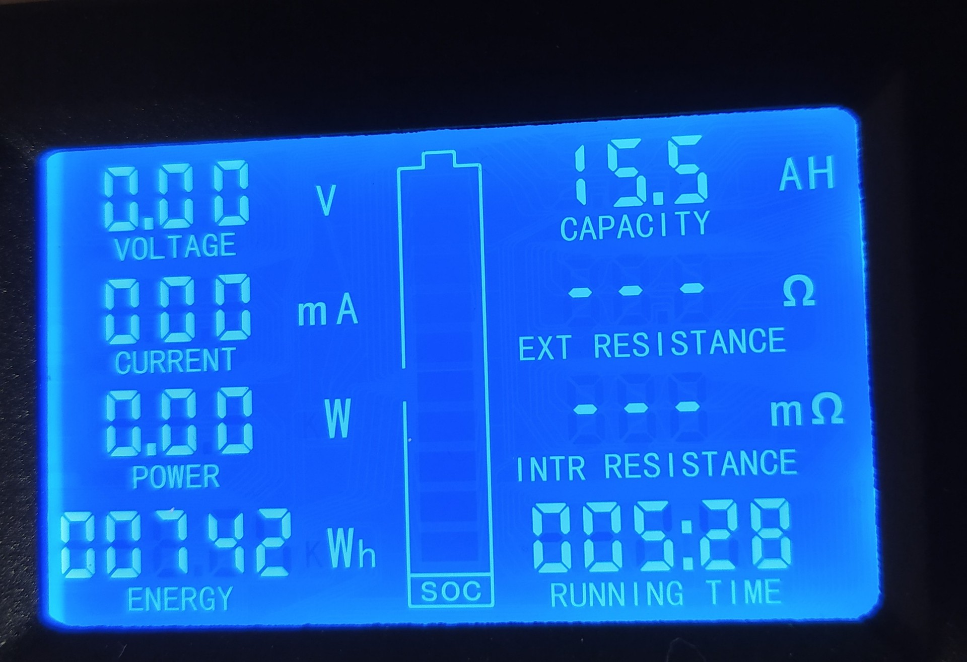

Plusz még egy kis infó, mert ez a leghasznosabb tulajdonsága a műszernek, hogy kikapcsoláskor elment minden értéket, és onnan folytatja a mérést, ahol tartott. Tehát ha egy akksit merítünk, amiben van BMS, a BMS lekapcsol, akkor következő bekapcsoláskor azonnal tudni fogjuk, hány percig tartott a merítés és mit tud az akksi. Én mondjuk megtápláltam 10V-tal az aux bemeneten, így mindig látom a mért értéket, de 8V-tól 120V-ig előállítja magának a szükséges 3.3V-ot.
2 este alatt merítettem le egy 22Ah-nak meghirdetett akksit. 13S6P, ha 22Ah-val számolok, egy cellának 3.67Ah-nak kellene lennie, ami lehetetlen. Valós 2.58Ah-t tudnak a cellák egyenként, ami nagyon jó érték, az egész akksi epdig 15.5Ah-t. A hozzászólás módosítva: Nov 15, 2021

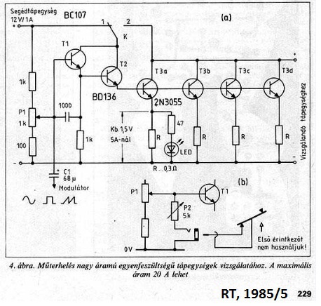

Szia! Ennél a kapcsolásnál ami kondi megy a potméterre az 1000 mf vagy 1000nf?
...vagy egyik sem!: 1000 pF (1 nF)
