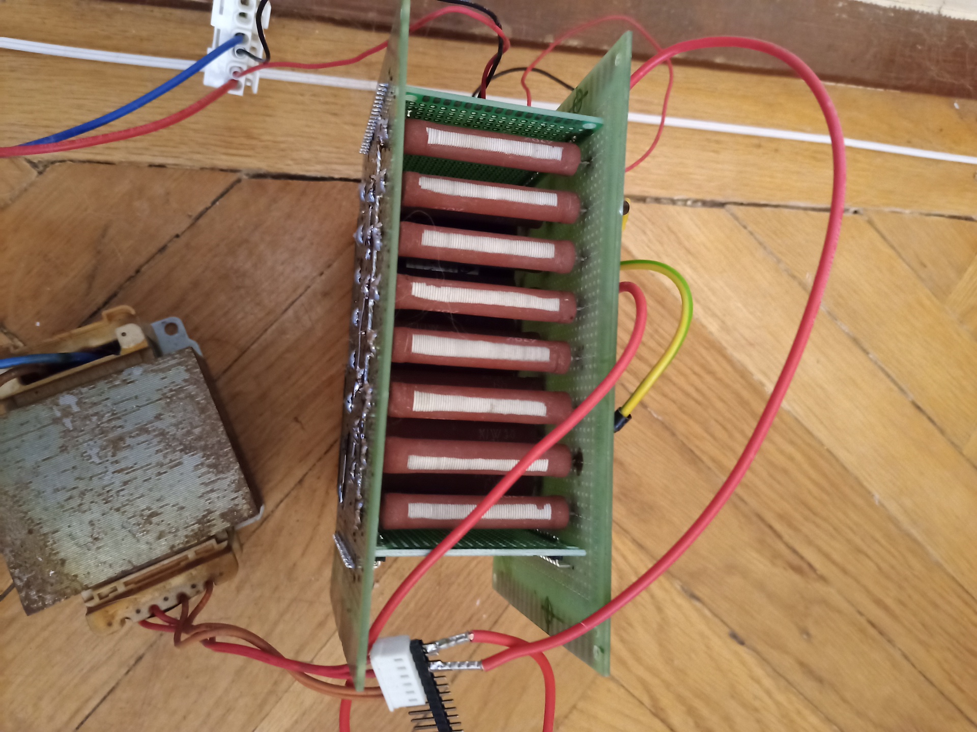

Régebben én is alkottam ilyen célra műterhelést , a ventis hűtés miatt 2-3szoros teljesítményt tud , nem kell alu borda , ugy kapcsolod az ellenallatkakat ahogy akarod/szamolod. Nincs fél kiló , névlegesen 230W de tud akár 500W ot ( 4 ventivel).
Szerintem van olyan jó mint egy több fetes , bordás cucc , (sok kilós súly)ami nem tudom hogy viselkedik mondjuk hangfrekis erősítő kimenetén .
Ezzel pl hálózati trafó is tudok tesztelni ...
Ebben 47R 10W vannak.
A hozzászólás módosítva: Okt 17, 2021
(#) jucsaba válasza jucsaba hozzászólására (») Okt 17, 2021 /
Trafót mértem/teszteltem ( a kepen) , infraval mértem ,100 fok körüli hőmérséklet volt a felületen , hogy bírná a fetes ugyanezt ???
(#) Kovidivi válasza jucsaba hozzászólására (») Okt 17, 2021 /
A FET-es nem lesz soha ilyen forró, ez akár előny is, hogy nem égeti meg az ember kezét. Ha raknál egy dc-dc konvertert az ellenállásaid elé, akkor feszültségtől függetlenül (bizonyos határok között) azonos lenne a terhelésed, nekem ez volt a legfontosabb. Az állíthatóság már másodlagos, de ha van áramkorlát poti, akkor ez is könnyen megoldható. Sokkal egyszerűbbnek tartom, mint bordát keresni, bedobozolni, FET-es áramkört készíteni, stb. Az ellenállás maximum elég, sok bajt nem fog okozni. Ha pedig valaki azt mondja, hogy a dc-dc konverter zajosan terhel, arra az a válaszom, hogy valószínűleg az eredeti helyen is hasonló vagy zajosabb környezetben volt használva.
(#) jucsaba válasza Kovidivi hozzászólására (») Okt 17, 2021 /
Igy van , dcdc konverter...
Annakidején pont ezt javasoltam neked , olvass vissza a pmben .
De akkor bukom az ac használatot , lásd trafó terhelés , a 47r kapcsolgatasaval elég széles tartomanyt tudok atfogni, jelen esetben 2 r tol 1,2 k ig .
Ha 1 2 4 sulyzasura kotnem nem lenne egyforma a terheles , Viszont ha minden ell. Sorbakotom es a kotesi pontokat kivezetem , eleg jol lehet jatszani vele.
HA csak dc lenne lehetne dcdc konverterrel jatszani...
