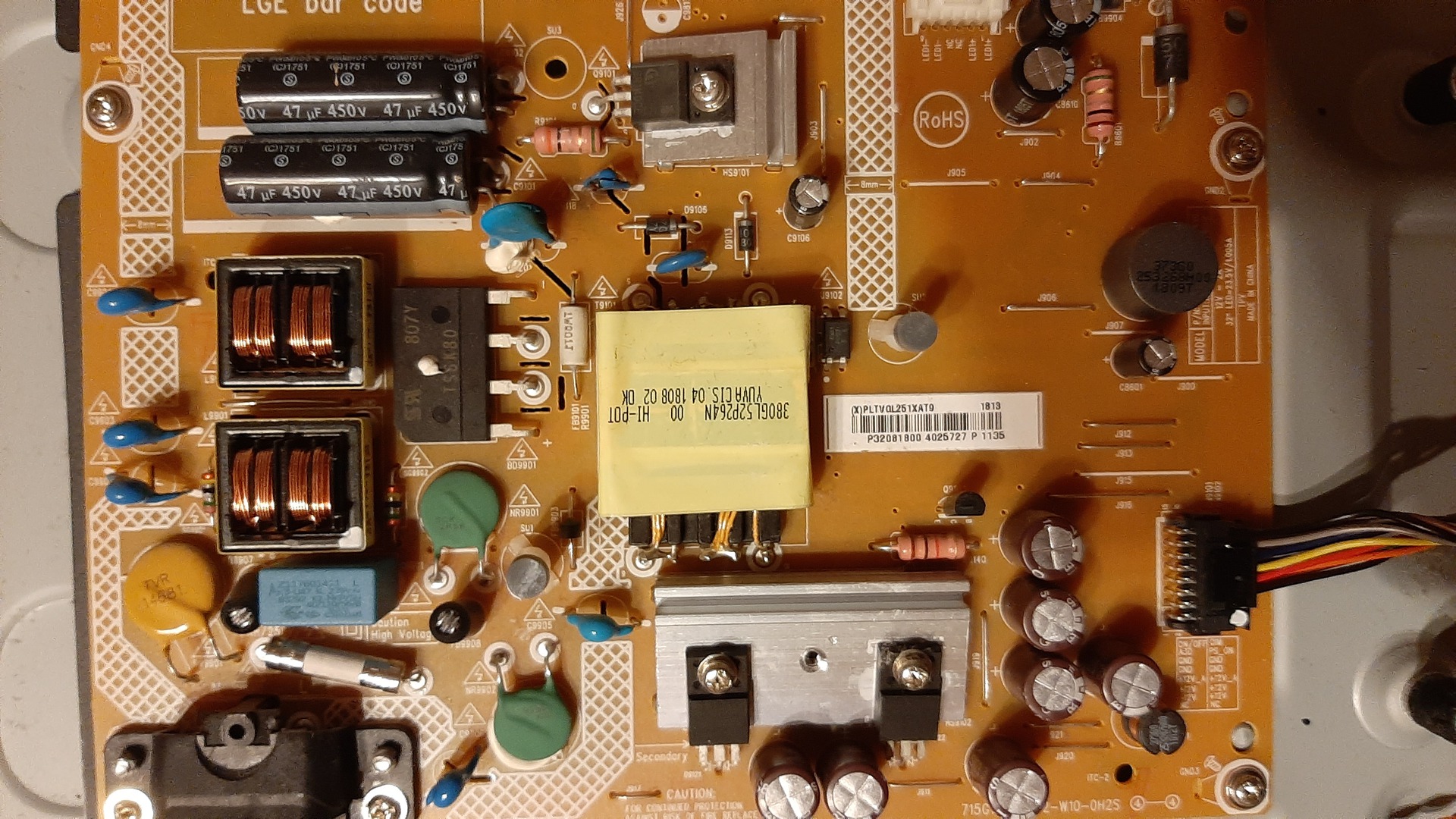

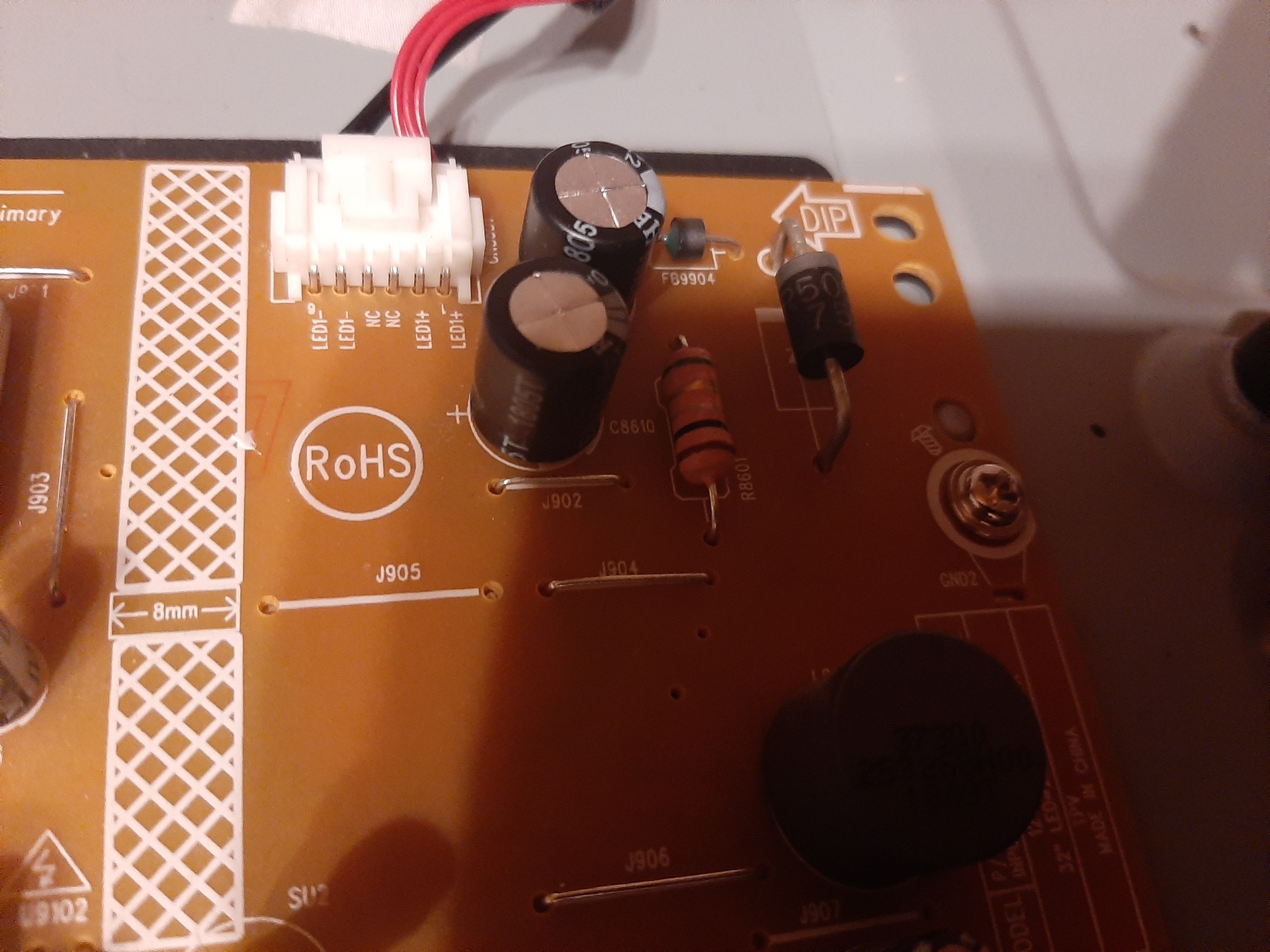

Szervusztok, ismét kérdéseim vannak.
A képen az akidurrant ellenállást jól látom, naranvs-fekete-ezüst-arany-zöld valóban, és akkor 3-0-semmi-0,1-5%? Azaz 3 ohm, vagy 30? (Miközben leírtam, már kétségbe is estem)
A kérdést azért itt teszem fel, mert tovább is van.
Került egy LG tv, melynek (látszólag) annyi baja volt, mint a másudik képen, aztán még kiderült, hogy egy 0,1 ohm-os ellenállás is meg van szakadva és a (fő) biztosíték.
Azt a szétdurrant kondit kicseréltem, de nem látszott, milyen értékű, hát vettem 1000V-osból 100 és 560 pF-ost, végül a nagyobbat tdttem be. Ellenállást (már nem is tudom miért) 5W/0,1 ohmost találtam venni, de végülis befért. Kicseréltem a T5A-es biztosítékot is.
Erre kidurrant (szó szerint) az a biztosíték, aminek a színkódját kérdezte.
És most nézem csak, hogy a mellette levő fet (8R1K0CE) minden lába mindenfelé vezet... Azt nem kéne neki, ugye? És azt a hestore-ban kaphatókból mire cserélhetem?
És lehetséges-e az is, hogy most ment tönkre, és máshol is baj van?

(#) antiktelefon válasza szs hozzászólására (») Okt 26, 2021 /
Hi, ez egy pltv sorozatú táp?
Ha igen akkor keress rá, a fet, a fet hidegítő kondi és az ellenállás illetve a fet driver ic és a körülötte lévő 20k alatti smd ellenállasokat kell cserélni.
Abszolút típushiba, de a fet driver ict nem kapod meg itthon, esetleg ha szervizestől kérsz adhat.
De ha barmit nem cserélsz vagy mérsz ki biztosra akkor újra durranni fog.
Ha a fet kimérése elvi kérdést vet fel akkor inkabb csinaltasd mwg valakivel, rutin javítás és nem drága.

(#) szs válasza antiktelefon hozzászólására (») Okt 26, 2021 /
Igen, pltv van ráírva. PLTVGL251XAT9.
Én azt hiszem, a FET-et "hidegítő" kondit cseréltem (de lehet, hogy tévedek). Az van a 3. képen kinyílva. Az 1. képen az új helyette.
Fet-et az adatlapját ha átnézem, lehet, hogy tudok helyettest beszerezni.
A FET-driver IC-t nem látom (és ebből adódóan a mellette levő smd ellenállásokat sem). Hol keressem?
(#) antiktelefon válasza szs hozzászólására (») Okt 27, 2021 /
A kondi helyett minimum kétszeres feszültségűt tegyél, az eredeti kevés, 2 vagy 5kV legyen és azonos besorolású.
A fet pótlása nem nagy szám, de nagyon nem kéne hálózati smps tápokat javítanod, ha egy fet helyettesítése nem megy rutinból, ez nem olyasmi, ami kezdőnek ajánlott. (és nem online fet keresztreferencia oldalak alapján, amik tévednek.)
Kapásból a fet drivert megtalálnád a nyák túloldalán, ha a gate lábat követnéd.
A konkrét tápnak van topicja Elektrotanyán több is (én is csináltam).
Hidd el ha mondom, de a fet vezérlő ict nem fogod tudni beszerezni itthon.
Szóval kikereshetem neked az összes pozíciószámot hogy mit cserélj, de ic és tapasztalat nélkül sokra nem fogsz menni vele.

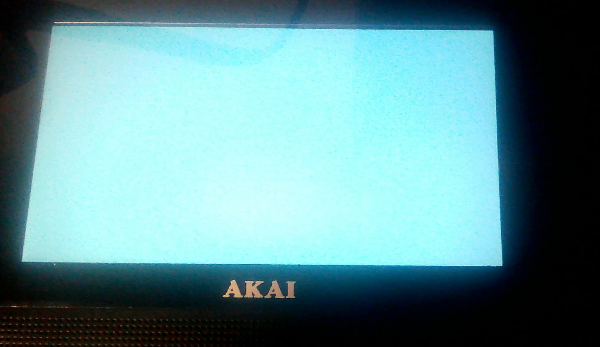

(#) szs válasza antiktelefon hozzászólására (») Okt 30, 2021 /
Nahát, egész héten este jártam haza, nem volt időm rá. De ma már foglalkoztam kicsit vele.
Arra jutottam, hogy (ahogy jelezted is) a kapcsolóüzemű táp nem megy nekem olyan fokon, hiába értem az alapját, azért kicsit többet igényelne. Azt a kis IC-t is megtaláltam, de felületszerelt apró alkatrészt nemigen tudok felforrasztani, ilyen sűrűlábút pláne nem.
Azonban nézegettem a nyákot, a lapot, és (mivel elég előzékenyen) rá is írták a feszültségeket, hát úgy gondoltam, kiméregetem, és kipróbálom.
Lásd még alul a képet.
Kimértem, hogy az első dióda (MBRF10150CT) középső lábától közvetlen jut el a 12V a csatlakozó megfelelő pontjaiig (pirossal jelöltem). A második dióda középső lábától a nagy diódáig közvetlen kapcsolat van, a katódtól a háttérig ugyancsak.
Úgy éreztem, ezt ki kell próbálni. Adtam az elsőnek 12V-ot a stabil tápomról, hát lett LG logo, utána a felső csíkban "kábel tv, disney ch". -Persze háttérvilágítás nélkül, lámpával belevilágítva láttam. A másik diódára áttéve a 12V-ot persze kevésnek bizonyult háttérvilágításnak
A kérdés az lenne:
Ha kiiktatnám a nagyfeszültségű részt, (pl kiveszem a kis trafót) mad bekötöm kívülről a 12V/8A-es stabil tápot, és beszerzek egy step-up ot,
példáut ilyent
és azt a 12V-ról leágaztatom a háttér diódájához, beállítom (mondjuk először) 23,5V-ra, van sansz, hogy működjék a dolog?
A hozzászólás módosítva: Okt 30, 2021
(#) antiktelefon válasza szs hozzászólására (») Okt 30, 2021 /
Nem, a lednek nagyobb feszültség kell és cc meghajtás.
Ez egy olcsón javítható tápegység, amivel a végén teljes értékű tvt kapsz, írj elektrotanyán, hogy keresel valakit aki megcsinálná, azzal jársz a legjobban. Ha a backlight kapcsolgató jelet benézed, az alaplapon is ki fogsz lőni dolgokat és onnantól nagyon drága lesz hirtelen.
De ha beszerzed az ict hozzá kínából és utána eljössz akkor kicserélem neked. Meg ha szólsz megvan az ic akkor a hozzávaló kis egyéb smd cuccokat is összeválogatom.
De írd meg ezen melyik ic van, ezeken kétféle szokott lenni, fejből ez nem tudom melyik, megkérdezem ismerőst van-e neki esetleg eladó.

(#) szs válasza antiktelefon hozzászólására (») Nov 1, 2021 /
Nos, akkor felteszem a kérdést.
Nem véres vitát akarok veled kezdeni, ellenkezőleg, csak érteni szeretném, mert nagyon elhiszem, hogy nem én vagyok a szagértő
1. képen szerepel az áram útja a LED+ hoz.
-Elindul a kis trafótól
-Átmegy a kettős (valószínűleg schottky) diódán
-Felmegy L8601-ig, miközben útbaejt három kondenzátort, amik 25V-osak (C9116-C9122-C-9124), és még közvetlen az induktivitás előtt érinti C8601-et (ez azonban 50V-os)
-L8601 után áthalad D8601-en, ami 60V-os
-Ezután áthalad FB9904-en, majd (két 50V-os kondit útbaejtve) közvetlen megy LED+ ig.
Mivel 25V-os kondenzátorok vannak az áram útján, és a 2. kép szerint is 23,5V/1,005A a LED táplálása, és a 3. kép szerint is 3 pozitív és 3 negatív szál megy a LED-ek felé, azért gondoltam, hogy valóban 23,5V kell nekik (hiszen ha több menne afelé, akkor a 25V-os kondi kinyiffanna).
Bár úgy tettem fel a kérdést, hogy közben egy kérdő mondat sem volt, biztos vagyok benne, hogy érted/értitek, mire akarok kilukadni.
(#) antiktelefon válasza szs hozzászólására (») Nov 1, 2021 /
Kövesd vissza a led negatív ágát is, kizárt, hogy feszültség menjen rá, egy áramgenerátor lesz benne.
Tehát led- nem a táp - pontjára megy.
(mellesleg az említett kondik közül a leírtak alapján egyetlen dolog jelenthető ki vakon, a ledeken nincs 50V-nál nagyobb feszültség, mivel az a kondi van közvetlenül rajta. A tekercs lehet akármi, boost konverter is akár, így lehet a bemenetén 25V-os kondi van, de a kimenetén akármi lehet. Nem mondom, hogy jelen esetben boost konverted van, de alapvetően a gondolatmenet nem alkalmazható.)
1.005A az áramgenerátor árama, ehhez a tvben lévő ledeken kb 23,5V fog esni. de ráköthetezs egy ellenállást, kakaóscsigát, egyetlen ledet, bármit, az áram 1A-ig növekedni fog maximális feszültségen, majd 1A fölött a feszültség fog csökkenni.
Az alap, amit meg kell érts az az, hogy a led nem feszültségről üzemel, hanem áramról. ha feszültségről hajtod, vagy hőmegfutás miatt öngerjesztő módon meg fog halni elég hamar, vagy olyan szinten alulhajtod, hogy a fényereje a tizede sem lesz. Kis 3mm-es karácsonyfa ledeket lehet soros ellenállással áramkorlátozni, de ez powerled, nem rakhatsz elé egy öklömnyi áramkorlátozó ellenállást.
