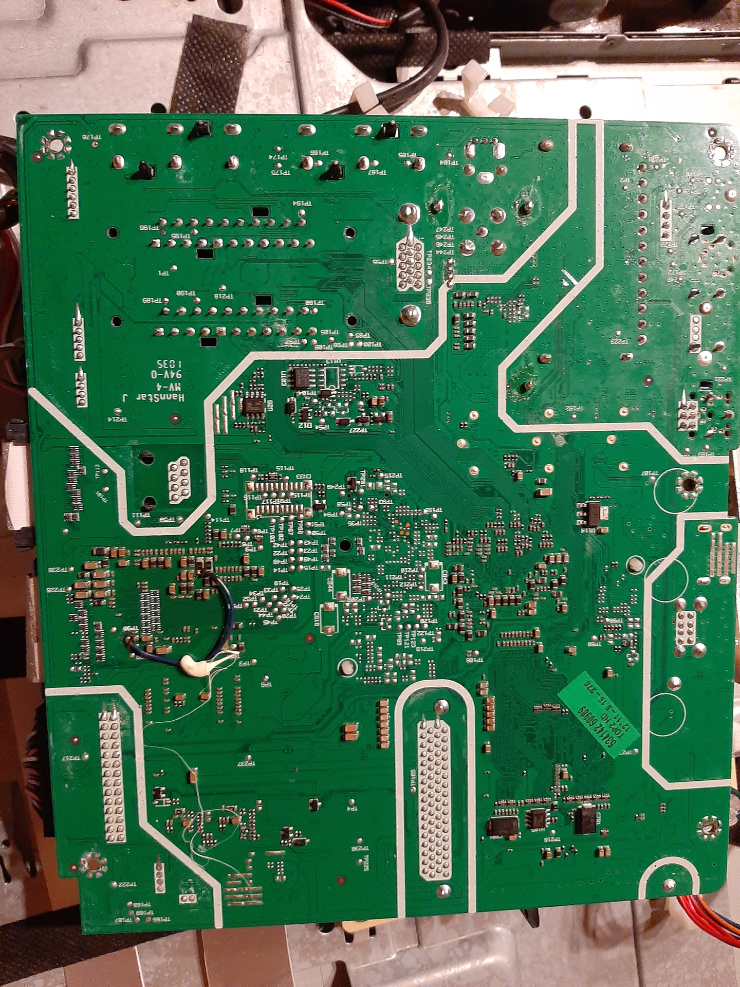

Ó, azt hiszem, látom. A képemen a két szalagkábel csatlakozójánál. Jól gondolom?

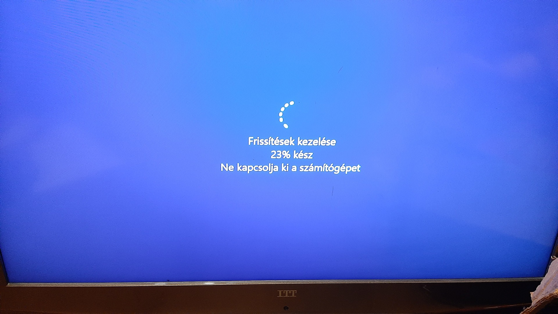

De csak nem hagyott nyugodni az RCA madzag kipróbálása, találtam is végúl. Bedugtam, van kép. Én meg elképedte. Bedugom a SCART-ot, van kép. Be a HDMI-t, na azon továbbr sincs. Kikapcsoltam a szgépet, be a VGA, hát az alanti kép fogadott bekapcsolás után. De a frissítés végeztével megszűnt a jel. Rájöttem, hogy elsődleges képernyőnek állítjabe, mert aképernyőállítás nem jelent meg a másik képernyőn, hiába nyittam volna meg.Nagynehezen (bedugott HDMI-vel) be tudtam állítani a másik képernyőn a frekvenciát (ami 29hz-en volt valamiért) kihúztam a HDMI-t, és azóta van VGA-ból jel a TV-n!

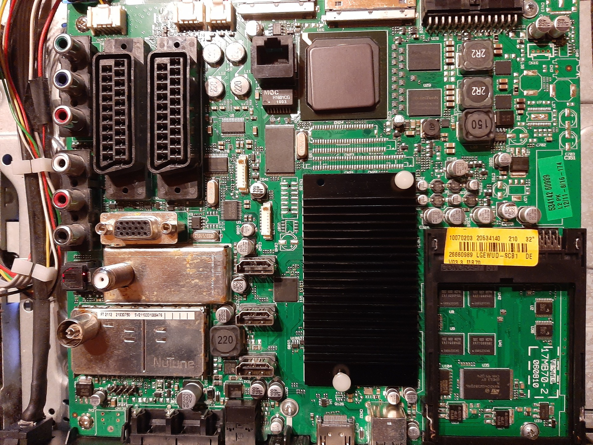

Állítanál fel fontossági sorrendet, annak ismeretében, hogy a tv-adást most is veszi, csak a képet nem adja ki? (Képet mellékeltem)Én személy szerint a bal oldaliakra gondolnék, ott is elsősorban felülről kezdenék.

(#) Cinema válasza szs hozzászólására (») Okt 24, 2021 /
Ha nincs kifolyva, nem púpos, szemmel láthatóan ép a kondenzátor, akkor azt hagyd békén, nem az a hibajelenség okozója!
Mérni kell, esetleg más műsorforrásról is ki kell próbálni, hátha a forrás-kapcsoló áramköre(IC) a hibás.
(#) Ge Lee válasza szs hozzászólására (») Okt 24, 2021 / 1
Nem lenne egyszerűbb mérni? Ha akad a fiókodban egy 100uA-es műszer meg egy TL084 akkor dobj össze egy egyszerű ESR mérőt. Nem a szag emberek "mindet ki kell szórni" hozzáállását kell követni. Mert hogy mind azonos korú, akkor mind rossz, mindet kiszórják ahelyett hogy mérnének.
Valóban azonos korúak, csak éppen nem azonos igénybevételnek vannak kitéve, így adódik az a tény, hogy míg az egyik kiszárad akár 3-4 év alatt, addig a másik 25 év alatt sem. És ugye, szemmel az kicsit sem látszik, hogy melyik milyen állapotban van belül...

Oké, csakhát ez a fajta nem igazán púposodik, nincs a "fenekén" gyengítés... Folyás nincs, viszont a bal oldalon felülről az ötödik (220µF/6,3V) mintha domború lenne. Az a "LO3" az utolsó sorában "lowESR" lenne?
