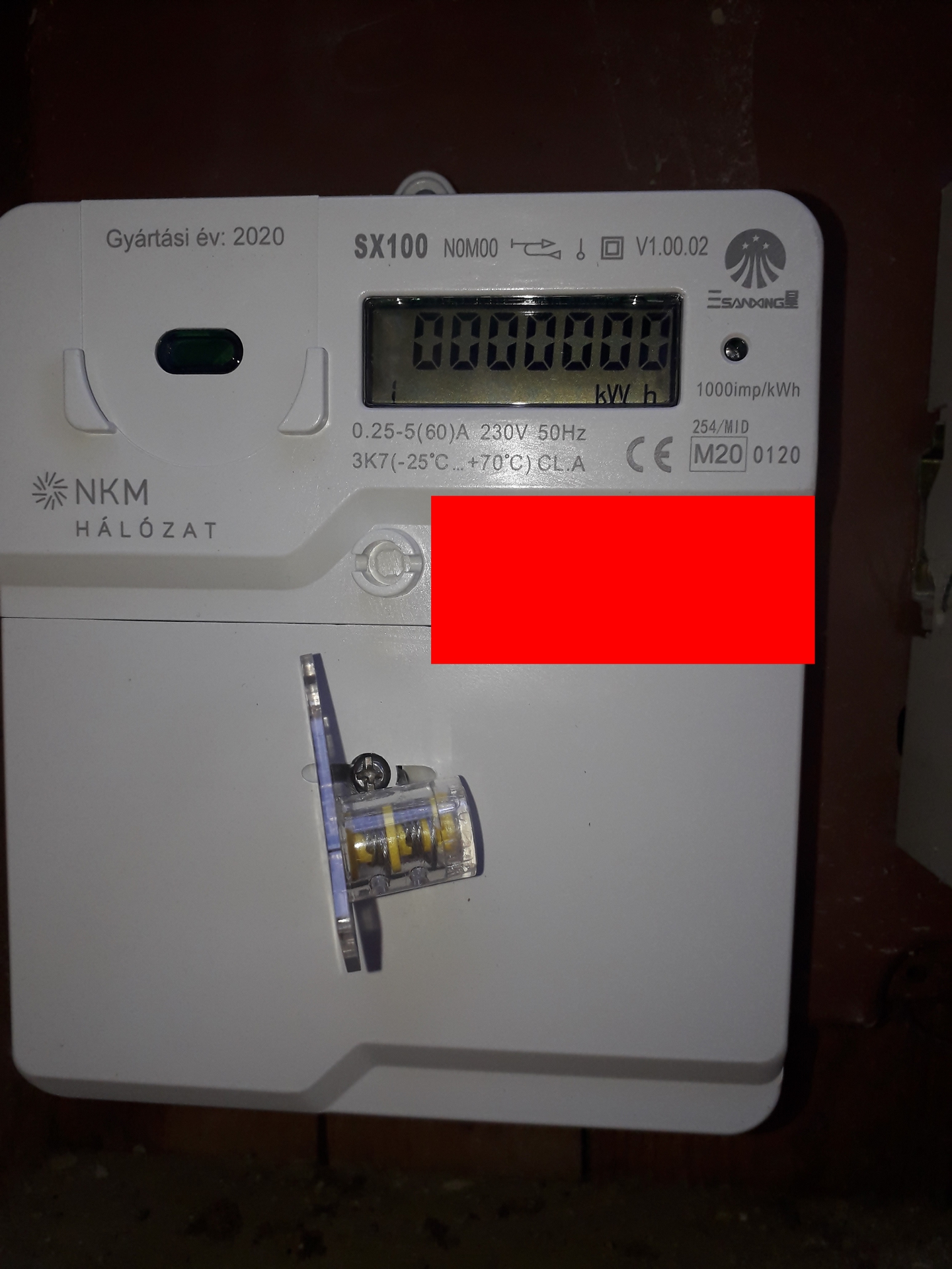

(#) sany hozzászólása Nov 3, 2021 /
Igaz nem villanyszerelés, de azért remélem elfér a topikban.
Ma cserélték nálunk a villanyórát. Nézetek ezt a kis vackot kapattuk a jó öreg GANZ fogyasztásmérő helyett. El nem hiszem , hogy ez jobb, mint ami volt.

(#) Massawa válasza sany hozzászólására (») Nov 3, 2021 /
Annyival, hogy nem lesz gondod a számlaleolvasással.
(#) gyuszo válasza sany hozzászólására (») Nov 3, 2021 /
A Ganz még műszer volt, ez már csak elektronika.
(#) Tomi111 válasza sany hozzászólására (») Nov 3, 2021 /
Egyik családtagom az E.on-nál dolgozik... ezek a vackok a cégnek nem kerülnek 2000Ft-ba! Nem elírás: kétezer! Szerinted milyen minőségű lehet? A Ganz valószínű még 40 évig is mért(volna) pontosan. Ebből hányadikat cserélik ez idő alatt?
