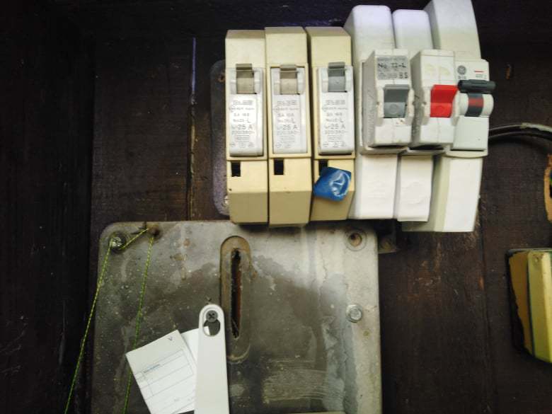

(#) Atis57 válasza gyuszo hozzászólására (») Okt 19, 2021 /
Pedig ha látnál "igazi szagembör" szerelését Az óra alatti 16A kismegszakitóután ,mindenféle 40-63A-s kismegszakitó!
A máshonnan lopott szedet-vedett anyag beépitése meg ? ? ?
De neki 5 szakmája van ! stb,stb Ráadásul még az észt is osztaná-- s megsértődik ha leszólják.
Persze ilyen esetben a tulaj felelősségét is firtatnám,mivel szemmel látható a hozzá nem értés.
A hozzászólás módosítva: Okt 19, 2021
(#) gyuszo válasza Atis57 hozzászólására (») Okt 19, 2021 /
Ilyenre gondolsz ? Persze, sok ilyen van. A tulaj, meg elhiszi, hogy így jó.
A mérő alatt C16 A, felette meg L 25 A .
Mellette a PEN kapocs és a bojler védelme.
(#) gyuszo válasza gyuszo hozzászólására (») Okt 20, 2021 /
Fi-relé nincs, a konnektorba látszik is, csak 2 vezeték megy be, a védővezető nincs bekötve.
