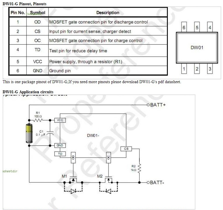

Lenne egy kezdő kérdésem. Az alábbi 1S 3A BMS áramkörre mekkora töltési feszültséget lehet rákapcsolni? Vagy csak a 4,2 V mehet. Egy 4 voltos géles akku helyére raknék Li-ion aksikat. Korábban 8V DC-t kapott a gél aksi. Ezt ráköthetem a Li-ion védőáramkörére? Vagy tegyek be egy 7805-öt és azt kössem rá?
(#) Régi motoros válasza nurseboy hozzászólására (») Nov 2, 2021 /
Ránézésre ez nem BMS, csak egy egycellás cutoff áramkör (több darab egymás mellett).
Viszont akkor három érintkezőnek kell lennie, egy negatív bemenet, egy pozitív bemenet,
és egy negatív kimenet ami kapcsolt.
Ha a cellafeszültség 3V alá csökken, megszakítja a negatív kimenetet.
Ha 8V -ot rákötsz egy Li-ion cellára, akkor egyrészt nagy áram fog folyni, ha nincs korlátozás,
másrészt nagyon gyorsan túltöltöd, és kigyulladhat...
A gél aksi töltő nem jó a Li-ion akkuhoz...

(#) Régi motoros válasza Kovidivi hozzászólására (») Nov 3, 2021 /
Igen azt a BMS megoldja, de ez nem kimondottan egy BMS...
Jó lenne tudni, a kis 6 lábú IC számát, abból lehetne eldönteni, hogy csak alulfesz, csak túlfeszt,
vagy mindkettőt érzékeli e.
Volt ilyen IC adatlapom, csak nem emlékszem a számára, talán valami DWxx vagy WDxx
Ja megvan. DW01A. Ez speciel OverCharge és OverDischarge funkciót is tudja.
De ezen az áramkörön két kapcsoló FET van. A képen csak egy FET szerepel.
Na most akkor melyík funkciót tudja? Bár lehet megoldották mindkettőt egy FET -tel...

(#) morgo válasza Régi motoros hozzászólására (») Nov 4, 2021 /
Két fet az, csak egy tokban.
A hozzászólás módosítva: Nov 4, 2021
(#) bbalazs_ válasza morgo hozzászólására (») Nov 4, 2021 /
Nem. Két FET vezérlőkimenet egy tokban.
(#) img válasza morgo hozzászólására (») Nov 4, 2021 /
Általában az S-8251A / S-8254A-val szokott párban lenni.
(#) Régi motoros válasza morgo hozzászólására (») Nov 5, 2021 /
Ha ezt komolyan mondod, akkor tanulmányozd még egy kicsit azt az adatlapot.
És ha nem veszed zokon, először a kapcsolási rajz olvasási képességeid fejleszd...
(#) morgo válasza Régi motoros hozzászólására (») Nov 6, 2021 /
Félreérthető voltam. A rajzon látható két alsó fet szokott egy tokban lenni.
(#) Régi motoros válasza morgo hozzászólására (») Nov 6, 2021 /
Igen, az lehet, azt feltételeztem én is. Csak szintén adatlap kellene hozzá megnézni...
De típusszám a becsatolt képről olvashatatlan. Ezeket már nurseboynak kell felderítenie.

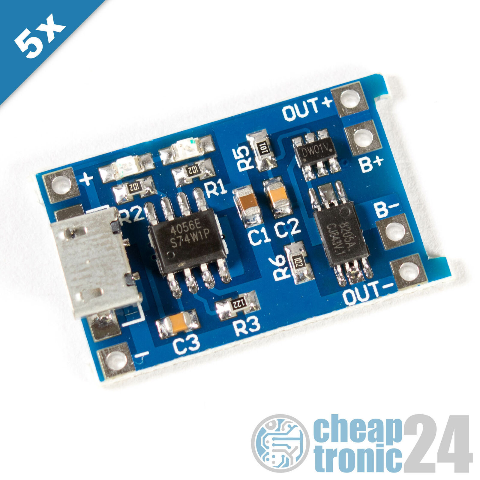

(#) erdgab hozzászólása Nov 15, 2021 /
Lenne egy láma kérdésem.
Szabad e tölteni 2db. párhuzamosan kötött Li-ion cellát egy a mellékletben mutatott modullal?
(#) lelkes amatőr válasza erdgab hozzászólására (») Nov 15, 2021 /
Nyugodtan, kicsit lassabban fog kész lenni.
