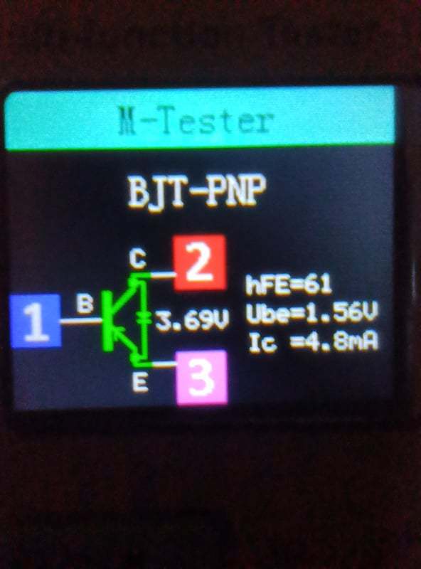

(#) Szegedi Sándor válasza reloop hozzászólására (») Nov 6, 2021 /
A Q775 kiforrasztva, a középső lábát ítélem meg bázisnak és ott maximum 1 század volt feszültséget mérek. De az is lehet, hogy ez csak mérési hibahatára a multiméternek.
(#) reloop válasza Szegedi Sándor hozzászólására (») Nov 6, 2021 / 1
A lábak beazonosíthatók a hozzájuk kapcsolódó alkatrésszel. Q775 E-test felé zárlat, B-R782, C774, C-D605 anód.

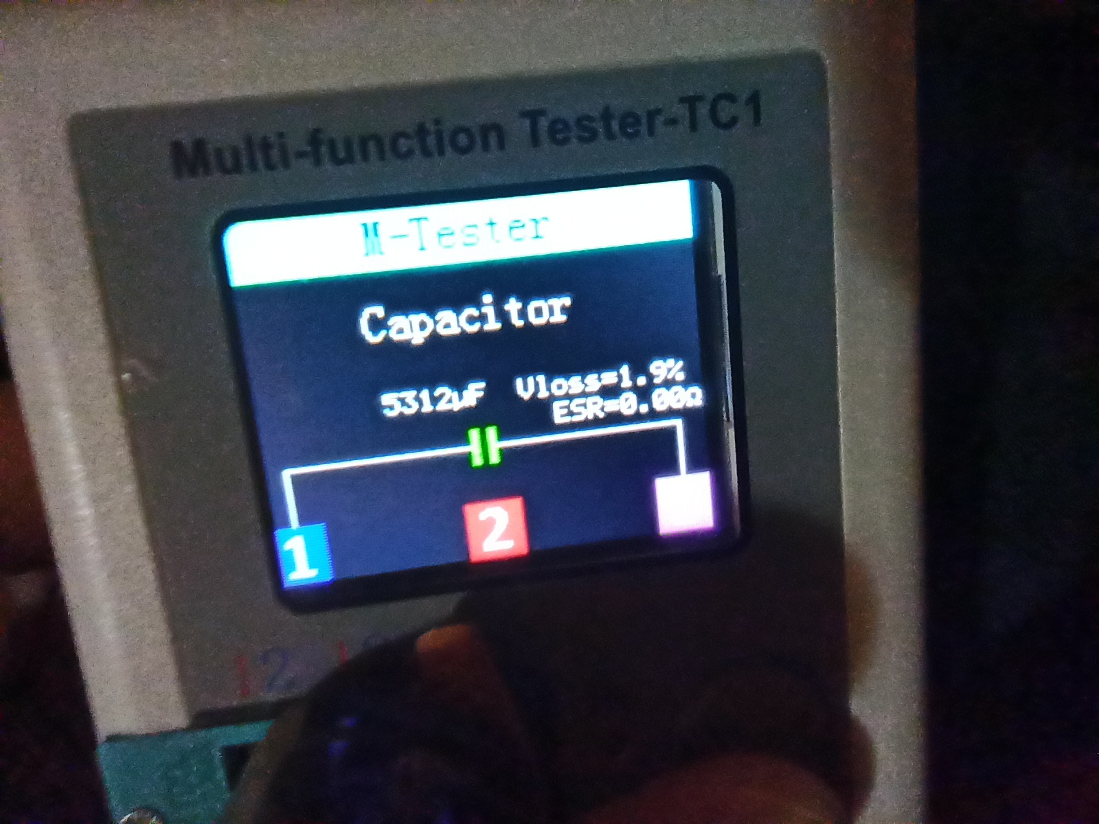

A C706-ba csak "hálni járnak a mirofarádok". Kiforrasztás - kisütés - mérés.
5312 az 5600ból
Ez nem jó, de nem is katasztrofális érték. Máshol lesz a hiba.
Kondi mehet vissza, ha nincs kéznél cseredarab. Ügyelj a polaritásra!
A korábban mért 17 és 37 V összege végül is tűrésen belül van. A testet honnan vetted az eddigi mérésekhez? A két kondi lábain mérve is ekkorák a feszültségek?
A testet az ick hűtőbordájáról vettem. A kondit visszaforrasztom és lemérem.
