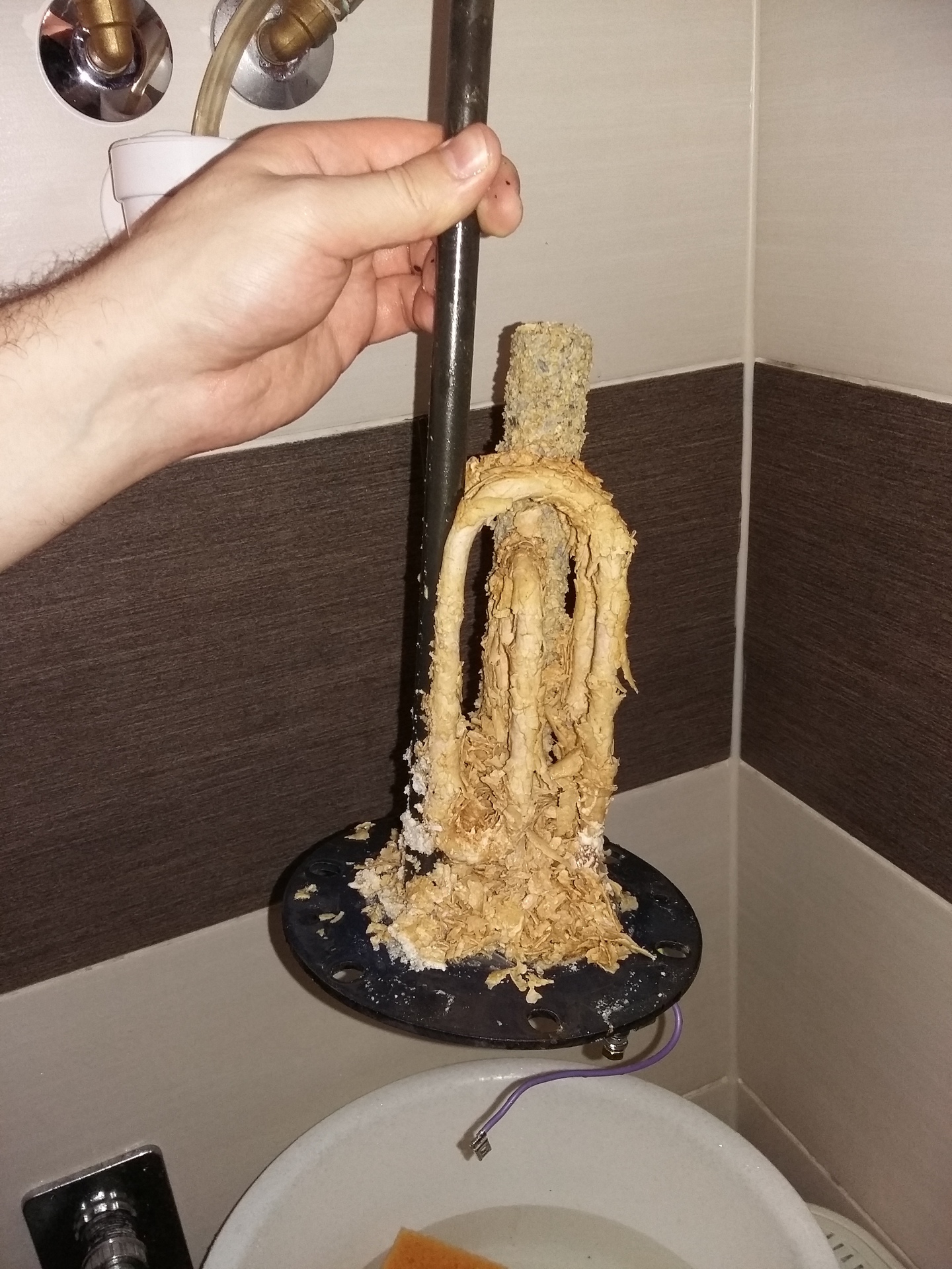

Rendelés előtt szerez be csak egy hozzá való tömítést. Ennél rosszabb állapotban lévő bojler is üzemelt lyuk nélkül.
(#) KBal76 válasza odiodi hozzászólására (») Nov 6, 2021 /
Szedd szét, sajnos nemrég jártam úgy pont ezzel a típussal, hogy a bojler teste volt elrozsdálva a szélénél, tehát nem segített a tömítés sem. Pont ezért valahol meg is van a hozzávaló tömítés, feleslegessé vált. kb 10-11 évesen ment tönkre.
(#) Bakman válasza odiodi hozzászólására (») Nov 6, 2021 /
Szinte biztos, hogy a belső tartály szája fogyott el (rozsda). Ezt csak szétszedéssel lehet 100%-os biztonsággal megállapítani de fel mernék rá tenni egy láda sört. Ha így van, akkor kuka az egész bojler, nem javítható gazdaságosan.

Ez mennyi idő alatt válik menthetetlenné? Az éves-kétéves vízkőtelenítéseknél elvileg kiderül, ha kezdődő probléma van?
(#) KBal76 válasza DJ Tacki hozzászólására (») Nov 6, 2021 /
Ha ki is derül, mit tudsz kezdeni ellene? Szerintem nincs olyan festék amivel lekenve jó lesz (gondold el milyen körülmények vannak, ingadozó 80 'C körüli kemény csapvíz), zománcozni meg szintén nem tudod.
(#) erbe válasza DJ Tacki hozzászólására (») Nov 6, 2021 /
„éves-kétéves vízkőtelenítéseknél”
Jobb esetben 10-15 évenként kezd el annyira "zenélni", hogy szólnak valakinek (általában vízvezeték szerelőnek, hiszen az ő dolga ). Nem hinném, hogy van olyan környék, ahol évente szükség lenne rá. Pedig elég kemény volt a víz, ahol felnőttem.

(#) DJ Tacki válasza erbe hozzászólására (») Nov 6, 2021 /
1 év után vadonatúj boyleren.
(#) Bakman válasza erbe hozzászólására (») Nov 6, 2021 / 1
Nosztalgia, megszépítő messzeség és az az egy-két kirakati példány, amelyik tényleg bírta addig.
(#) Bakman válasza DJ Tacki hozzászólására (») Nov 6, 2021 /
Ez vízkő. Be kell építeni egy vízlágyítót és elmúlnak az ilyen gondok (is).
Biztos nem 1 év után, de szedtem szét olyan bojlert, hogy fél órát mocorgattam, húzogattam, mire kilazult és ki tudtam húzni. Volt benne ~10 cm vízkőréteg. A fűtőbetétet annyira szétnyomta, hogy az akadályozta a kihúzást. Szerencsére kibírta. Csak tömítést kellett cserélni.
Ahhoz képest ez még csak '-Kezdődik...".

(#) gyuszo hozzászólása Nov 7, 2021 / 1
Ahhoz, hogy egy bojlert mikor szükséges kitakarítani több tényezőtől függ.
1, Helyi adottság, a víz keménységi foka, egyéb összetétele. Bővebben: Link
2. Az elhasznált víz mennyisége. ( zuhanyzás, vagy kád )
3. A beállított vízhőfoktól.( 55 -60 fok az optimális.)
4. A bojler úrtartalmától. ( 3-4 főre 120-150 liter )
5.A bojlerben levő fűtőbetét nagyságától.
6. Állandó, vagy vezérelt áramot kap. ( A tapasztalat az, hogy az állandó hőn tartás miatt az előbbi jobban vízkövesedik)
"Régebben" kizárólag vezérelt áramra volt csak szabad kötni.
7. Az elhasznált villamos teljesítmény ( ha vezérelt mérő van, ez is figyelemmel kísérhető.
Az biztos, hogy ez 1 és 10 év között van.
Ahhoz, hogy a fenntartási és karbantartási költség minél kisebb legyen, a tulajdonos ismeri a legjobban a helyi viszonyokat. Ha a szerelő az adott körzetben lakik tapasztalat alapján is tud dönteni.
