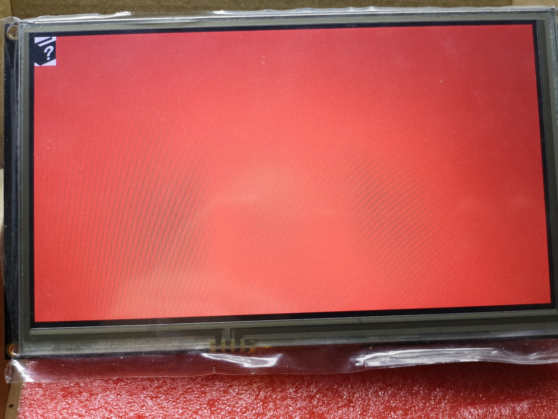

Segítségeteket szeretném kérni.
Van egy 7 col-os kijelzőm Link amin képet szeretnék megjeleníteni SD kártyáról olvasva, ezzel nincs is semmi gond mert a kép megjelenik, viszont a kép pozícióját nem tudom változtatni, hiába írom át a "bmpDraw("helpnagy.bmp", 100, 100);" számokat, a kép mindig a bal felső sarokban jelenik meg.
Tudnátok segíteni a probléma magoldásában? /***************************************************

A 172, 186 és 194 sorokat írd át erre:
myGLCD.drawPixel(x+col, y+row);
Köszi szépen, működik
Azért le kellene ellenőrizni, hogy mi történik olyankor ha, az eltolások miatt a BMP területe túl nyúl a TFT területén?
Mert igy arra a területre is rajzolna a program.
Ha ez zavaró? Akkor be lehet tenni ellenőrzést, minden rajzolás elé pl.:
if((x+col < dispx) && (y+row < dispy))
A hozzászólás módosítva: Nov 9, 2021
Tényleg ki kellene próbálni, de szerintem ezt hardveresen megoldja. Nem hiszem hogy bajt csinál vele..
Le van az is kezelve, ha figyelmesen megnézed.
93. Sor ha teljesen kivül esne, akkor nem csinál semmit.
145-146 sor, ha részben kilógna, akkor csak a kepernyő területere eső részre mennek a ciklusok.
