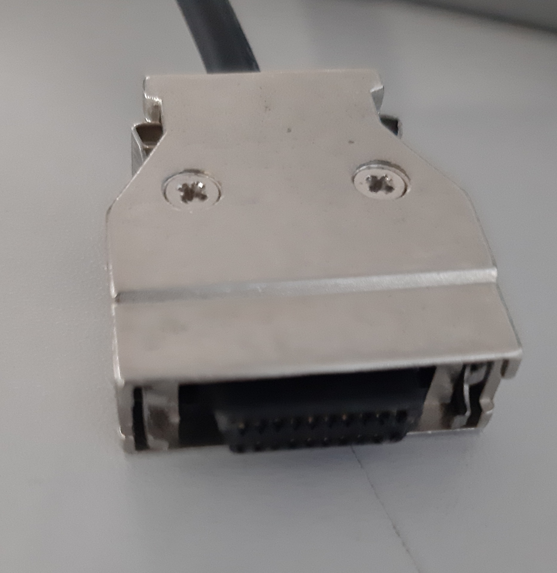

Találtam régi Omron C200H CPU és IO modulokat, az előlapján van programozó csatlakozó, de a cxprogrammer-rel nem tudok hozzá csatlakozni. Mit lehet tenni?
Mi a kábel?
Szia, esetleg több infót a PLC-ről, kábelről, kép...
de esetleg ezért nem megy: |
