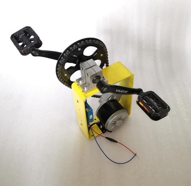

(#) Atis57 válasza sany hozzászólására (») Nov 9, 2021 / 1
Inkább egy ilyet kellene ? esetleg 12-24V /230V inverter még pluszban ....

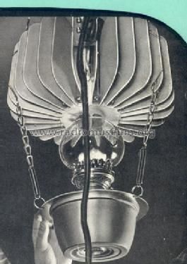

(#) Hutty válasza Atis57 hozzászólására (») Nov 9, 2021 / 2
Ez a berendezés TGK-3 nekem jobban tetszik, mert némi meleget és fényt is ad.
