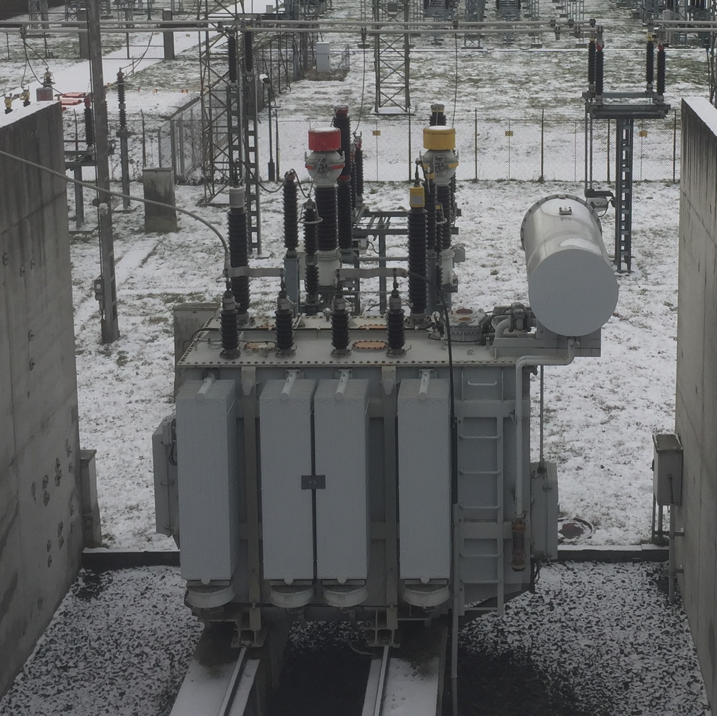

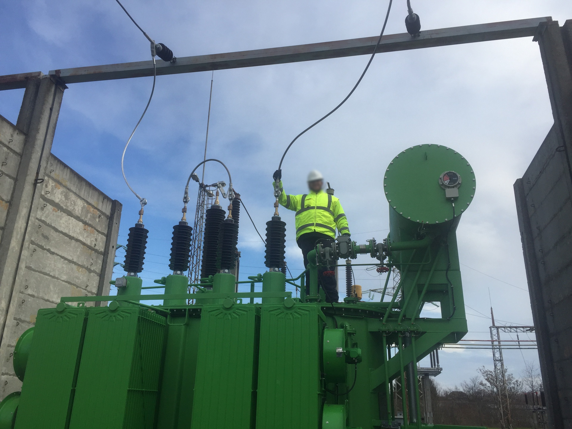

(#) mikrokapcsolo válasza Massawa hozzászólására (») Nov 11, 2021 /
A trafók eleve 2 szekunder tekerccsel rendelkeznek. Attól függően hogy 25 vagy 2x25 kV-ra lesz használva, sorba vagy párhuzamosan kötjük a kivezetéseit. 4718 as képen sorba - 50kV, 4785 ös képen párhuzamosan egy egy alu sínnel 25kV. Látszik is, hogy a 25kVos bekötésnél a bal oldali sodrony megy a felsővezeték irányába (nyilván szakaszolók, megszakítók, mérőváltók és ellenálláson keresztül) a jobb oldali pedig a földelés ami mindenféle komolyabb szigetelés nélkül kanyarodik a létra mellett a föld felé.

(#) Inhouse válasza mikrokapcsolo hozzászólására (») Nov 12, 2021 /
Akkor így vannak kivezetve a szekunder tekercsek?

(#) mikrokapcsolo válasza Inhouse hozzászólására (») Nov 12, 2021 /
Pontosan így vannak kivezetve.

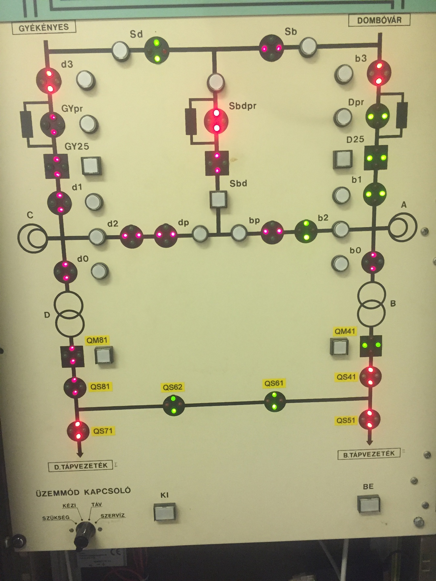

(#) mikrokapcsolo válasza Massawa hozzászólására (») Nov 12, 2021 /
Igen. Betápláló alállomásokon mind a két kimenő vezetékben (táp és vonal) van vonalvizsgáló ellenállás, az AT-k esetében már csak szakaszoló és megszakító.
Csatolok egy egyszerűsített rajzot a rendszerről. Nyilván egy teljes alállomás kapcsolási képe ennél kissé bonyolultabb. A másik kép egy indító alállomás (Kaposvár) áramutas rajza. A szögletes hátterű a megszakító a kerek hátterű a szakaszolót jelzi. Ez egyvonalas rajz, de a valóságban a középfesz oldalon minden dupla. ( szakaszolók megszakítók kétpólusúak, mérőváltók ellenállások duplázva vannak)

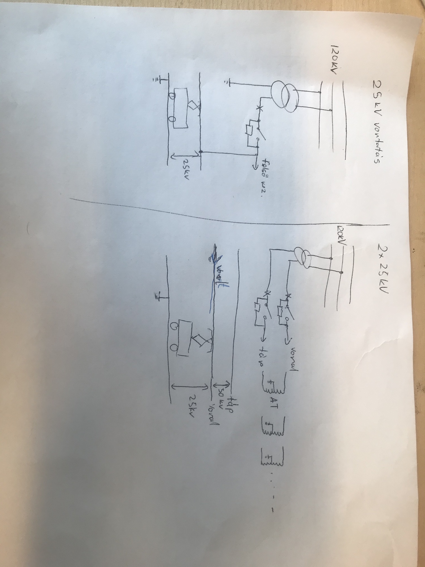

(#) lazsi válasza mikrokapcsolo hozzászólására (») Nov 12, 2021 /
Csatoltam egy rajzot egy autótrafóról. Ennek a kimeneti oldali tekercseit hogyan lehet párhuzamosan bekötni?
(#) lazsi válasza lazsi hozzászólására (») Nov 12, 2021 /
Most néztem alaposabban a kézzel rajzolt ábrát...
Ezek szerint az autótrafó az nem a 120 kV-ból csinál 25/50 kV-ot, hanem van valahol egy 120/50-es trafó és máshol van(nak) az autótrafó(k), ami(k) messzebb megoldják, hogy a tápból is legyen vonal (és/vagy fordítva).
Azt hiszem, sikerült megértenem!
