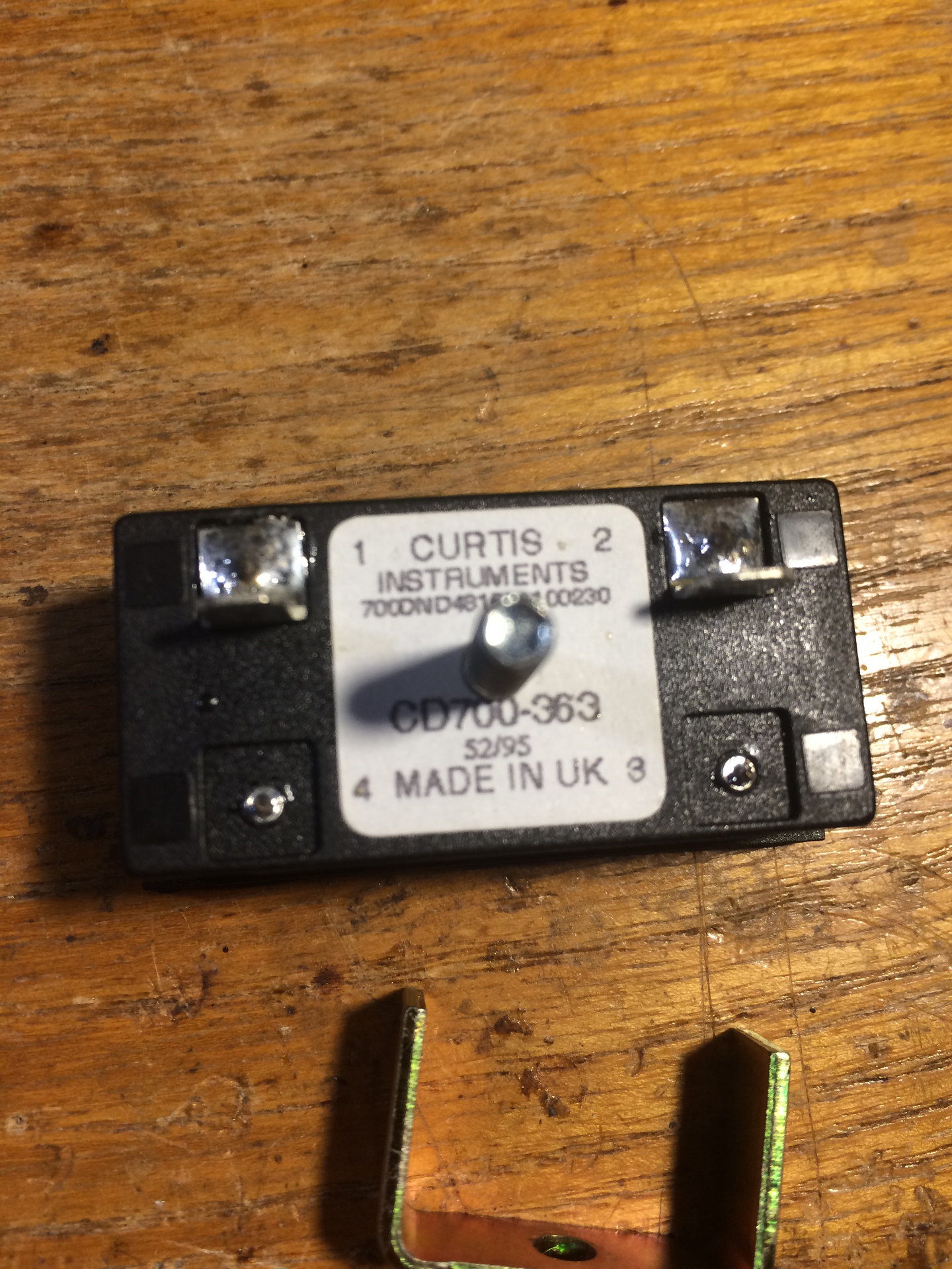

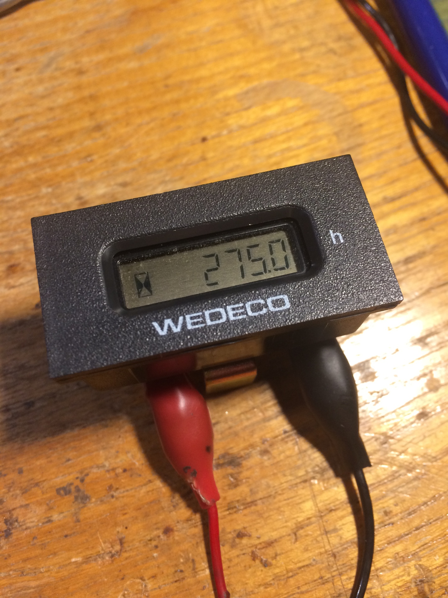

Üdv mindenkinek!
Segítséget szeretnék kérni, a napokban bontottam egy jó üzemóra számlálót!
230 V üzemi feszültséggel működik szépen ,használni viszont csak akkor tudom
ha sikerülne nullázni.Gondoltam hogy a hármas négyes láb erre szolgál, de 6 perc
rővidzárra sem reagál.
A válaszokat előre is köszönöm!
(#) Bakman válasza andrÁSZ hozzászólására (») Nov 13, 2021 /
Nem biztos, hogy lehet nullázni. Ezen funkció opcióként szerepel az adatlapban.
(#) Tomi111 válasza andrÁSZ hozzászólására (») Nov 13, 2021 /
A Bakman által csatolt adatlapot nézve a 4-es láb lenne a reset a tápra kötve( 1-es láb), de ahogy nézem a típusában az N betű a Non resettable-t jelöli.

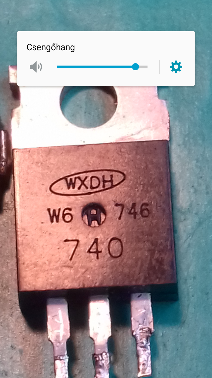

(#) Imi68 hozzászólása Nov 13, 2021 /
Sziasztok! Valaki tudja esetleg hogy ez MosFet vagy tranzisztor? Güde 155/6W Hegesztőben van
(#) nedudgi válasza Sipy hozzászólására (») Nov 13, 2021 /
Nem tudni, milyen frekvencián kapcsolgatnál, de megkérdezem, hogy van-e akadálya annak, hogy darlington tranzisztort, vagy FET-et használj?
(#) granpa válasza Imi68 hozzászólására (») Nov 13, 2021 /
Mérésre gondoltál? Mondjuk a FET is tranzisztor, legalábbis a neve szerint.
A hozzászólás módosítva: Nov 13, 2021
(#) Imi68 válasza granpa hozzászólására (») Nov 13, 2021 /
Bocsáss meg. Ha jó volna nem kérdeztem volna.Mértem! 23pikofaradot 1-2 láb között.
(#) Suba53 válasza Imi68 hozzászólására (») Nov 14, 2021 /
A WXDH egy félvezető gyártó. Power feteket, IGBT-ket, meg hasonlókat gyárt.
Én első tippre egy IRF740-esnek megfelelő fetet gondolnék.
(#) Imi68 válasza Suba53 hozzászólására (») Nov 14, 2021 /
Köszönöm a választ! Elsőre én is erre gondoltam,de n-csatornás Fettel nem működött. Bd250c pnp tranzisztorral igen, sajnos szerintem a szabályzó Ic is rossz lehet. Állandó fordulaton megy a huzal előtoló motor, vagyis a fokozatkapcsoló beállítása szerint, mert a dióda hídról kapja a tápot.Nem tudom terhelve hogy viselkedik,mert huzalt nem hozott a tulaj.
(#) granpa válasza Imi68 hozzászólására (») Nov 14, 2021 / 1
Elnézésedet kérem, de nem tudtam milyen állapotú. Azt hittem csak ismeretlen, a hiányos felirat miatt. Meg már késő is volt. Amúgy FET-re gondoltam én is, de eszerint nem.
És amúgy zárlatokat mérsz mondjuk a D-S között oda vissza?
(#) uniman válasza Imi68 hozzászólására (») Nov 14, 2021 / 2
Elérhető az adatlapja...

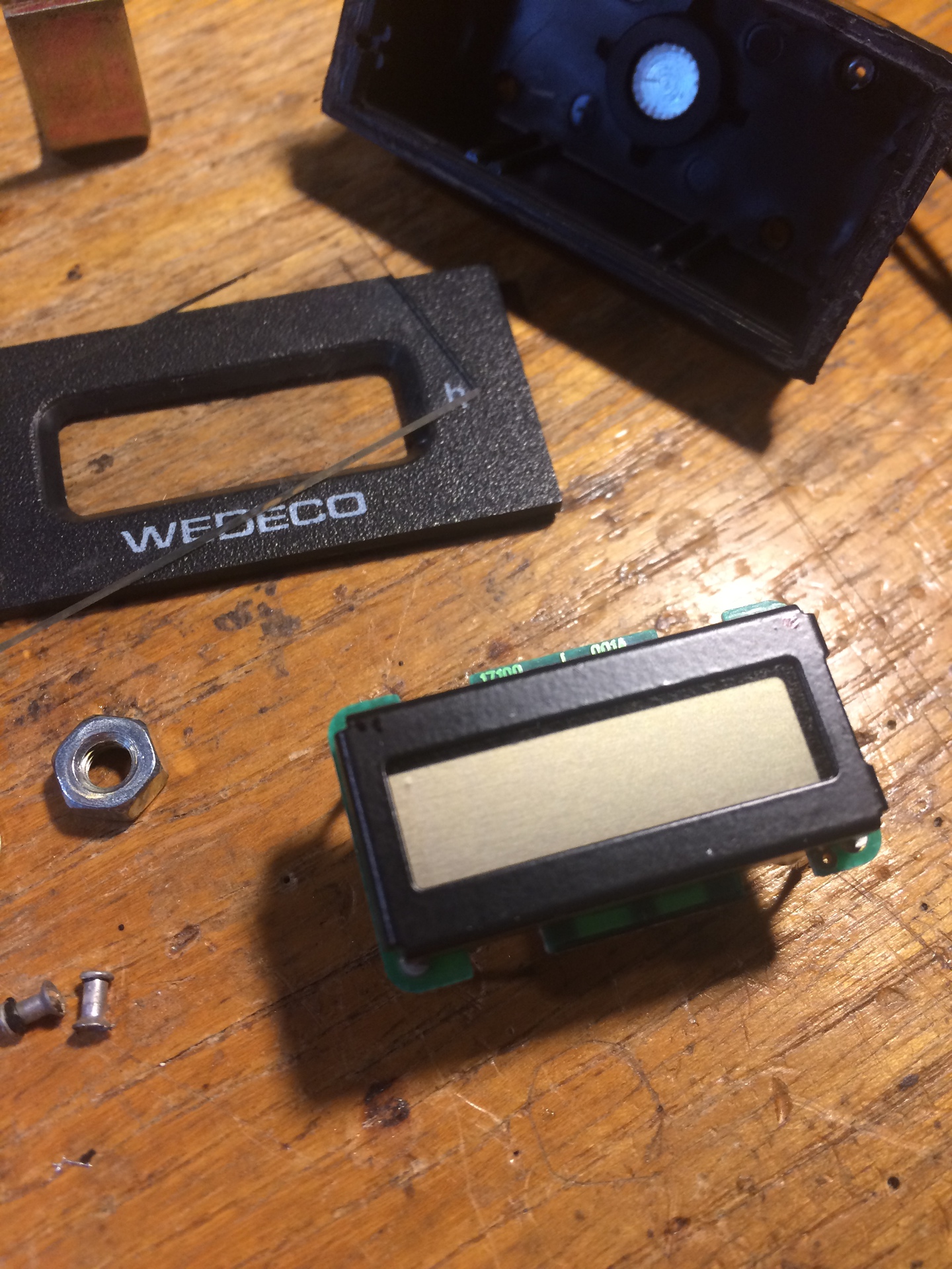

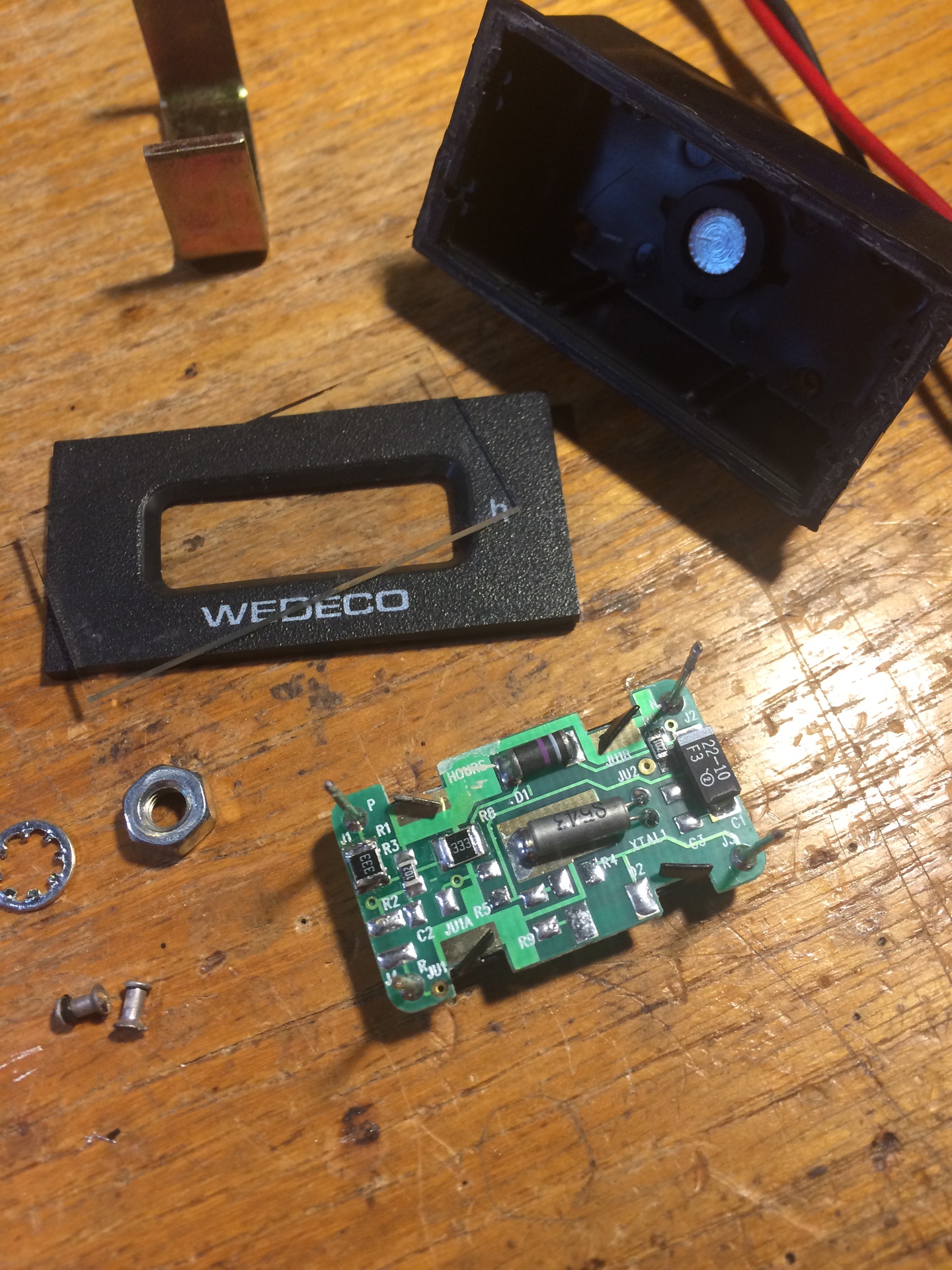

(#) andrÁSZ válasza szs hozzászólására (») Nov 14, 2021 /
Szia, a bontás elég könnyedén ment, viszont nem sok eredménye van én úgy látom ebben nincs akku!Esetleg ti láttok benne? A kijelző alatt nincs semmi csak a chip.
Valószínű a chip memorizálja, gondolom! Másik megoldásom direkt bekötöm és egy év múlva eléri a 10 000 h-t ott már annyira nem zavar honnan veszem nullának!
A hozzászólás módosítva: Nov 14, 2021
(#) Bakman válasza andrÁSZ hozzászólására (») Nov 14, 2021 /
Itt a chip végez minden feladatot, nem lehet nullázni, pláne ha a programjában sincs ilyen opció.
A mási opció, hogy felírod a kezdő óraállást és onnan számolsz mindent.
(#) gg630504 válasza andrÁSZ hozzászólására (») Nov 14, 2021 /
A J4-hez csatlakozna R2 C2, ha volna. Ha pótolva lenne...
(#) pipi válasza andrÁSZ hozzászólására (») Nov 14, 2021 /
Van ott egy kvarc benne, ha nagyobb frekisre cseréled, esetleg hamarabb tudod "nullázni"
(#) Imi68 válasza uniman hozzászólására (») Nov 14, 2021 /
Köszönöm a segítő szándékot! Úgy néz ki ez tényleg az az adatlap. Már csak azt nem értem miért van a drain láb negatív tápon és miért csak pnp tranzisztorral illetve p-csatornás mosfet-tel működik . De mindegy is mert a vezérlő Ic CD4089UBM is rossz lehet,mert a fordulatszámot nem lehet szabályozni. Vagy új panel vásárlás lesz, vagy építek egy szabályzót független táppról.
(#) Patópali válasza Imi68 hozzászólására (») Nov 14, 2021 / 1
Leírásod és elképzelésem szerint a p struktúrás alkatrészek vezérlő bemenetére( bázis, Gate) adott hibás vezérlőjel (esetleg zárlatból adódóan) nyit ki és ezért indul a motorod teljes fordulaton.
Ha csak a CD4089 halt be az kapható és cserélhető. Előtte tisztázni kéne, hogy tényleg rossz -e? Elképzelhető a fet zárlata miatt a gate -en keresztül kinyírta a Cd4089 kimenetét
Méricskélj.
(#) Imi68 válasza Patópali hozzászólására (») Nov 14, 2021 /
Köszönöm a válaszod! Igen ez az elképzelésem, tényleg kapható az Ic csak az smd változatot nem találtam.A furat szereltet meg bevezetékelni ,igen az is egy lehetőség. Hogy mi volt még rossz a panelon? A védő dióda 3db párhuzamos 1 Ohm 1Wattos ellenállás 1 M6 kódú smd pnp tranzisztor a Fet szakadt volt ebből gondolom hogy kapott az Ic-is
A 3x 1 Ohm( 0,33 Ohm) a fet melyik lábára, a másik kivezetése hova csatlakozik?
Fotó nem ártana a panel két oldaláról. lehet, hogy az smd tranzisztor halála nem nyírta ki az IC-t. De ez csak találgatás. A motor két kivezetése hova csatlakozik?
Rajz nélkül nem egyszerű. A táp rész rendben van? Az M6 a fet gate -je és az ic között van?
Részemről csak találgatások, ötletelés a távolból. Mélységében ezeket a készülékeket nem ismerem.
Lehet, hogy az értekezésünk más, hozzáértő kollégákat tudja segíteni.
