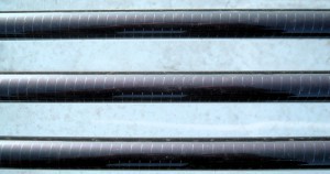

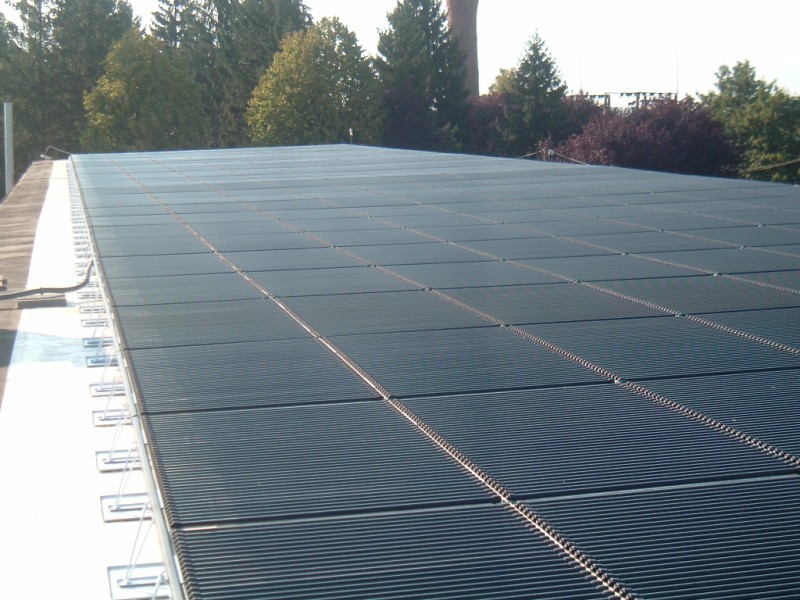

"Solyndra solar
A napelemek új generációja
Az újonnan kifejlesztett, Amerikában gyártott Solyndra napelem rendszert elsősorban lapos tetők és fényvisszaverő felületek minél hatékonyabb napenergia-kihasználására tervezték.
A Solyndra napelemek csövekből állnak, melyek az egész felületükön felfogják és hasznosítják a napsugárzást.
A rendszer két legfontosabb előnye:
A Nap teljes napi ciklusát kihasználja, csakúgy, mint a napkövető PV rendszer.
A tetőfelületről visszaverődő sugárzást is elektromos energiává tudja alakítani.
Ebből kifolyólag az optimális megoldás ennek az újonnan kifejlesztett PV rendszernek és a gondosan tesztelt, fehér, vízálló Evalon burkolatnak az együttes használata. Ez utóbbi a tetőfelületet érő sugárzás több, mint 90%-át hasznosítani tudja, ami a rendszer hatékonyságát akár 20%-kal is növelheti.
A Solyndra rendszer optimalizálja a nagy, lapos tetőfelületek kihasználtságát. Szemben a hagyományos technológiával, a Solyndra esetében sokkal hatékonyabb rendszerek telepítése válik lehetővé ilyen felületeken."

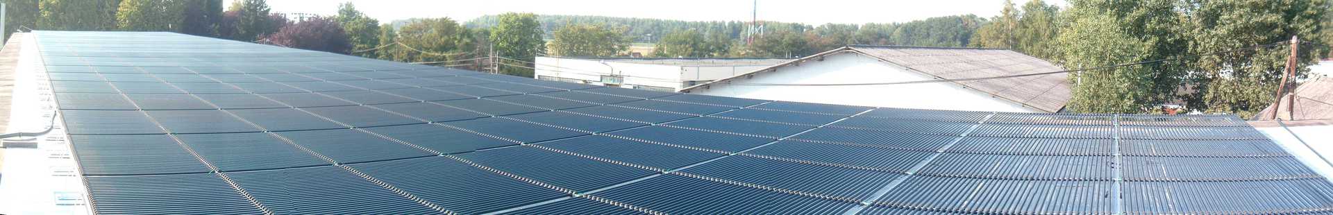

Na ezt a rendszert telepítettük Sárospatakon, Csúcsüzemben 42kW/h egy elem kétszázötven wattos 48 Voltos.
(#) Atis57 válasza bgsf hozzászólására (») Feb 12, 2022 /
köszi. Ez melyik épület tetején van? (Érdekelne az 1 napi termelése is. )
(#) Atis57 válasza Atis57 hozzászólására (») Feb 12, 2022 /
Sajna ez a cég 2011ben csődbe ment.
Igy már csak kinai klónokkal találkozhatunk....Azért azzal is szivesen találkoznék...itthon is.

(#) bgsf válasza uniman hozzászólására (») Feb 13, 2022 /
Szia. Mert a mai napig működik.
(#) bgsf válasza Atis57 hozzászólására (») Feb 13, 2022 /
Szia, Sárospatakon a Kék Kémiai kft tetején ahol dolgozok.
