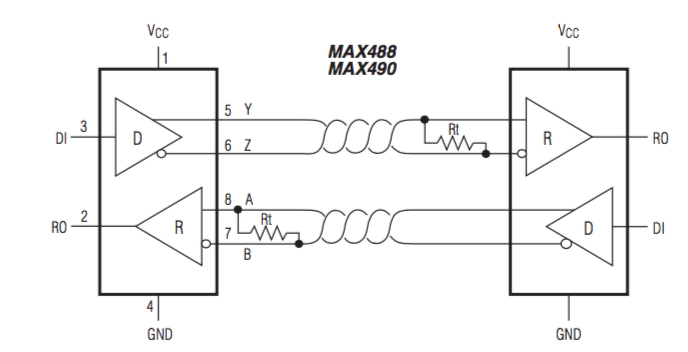

Raspberry pi 4-el,Python prg-vel működtetetek manapság 'okosház'-nak nevezett eszközt.
I/O MCP23017 I2C bus 4x26 imput opto-s leválasztással, 2x16 output relékkel. Nyitás-mozgásérzékelők, öntözés,fűtés vezérlés...
1 wire-n hőszenzorok, USB/RS485-n hálózati mérésadatgyűjtő adatfeldolgozás, Több ESP 8266 NODEMCU-val kommunikáció...
Nem dicskvésként írtam mindezt, segítséget kérek:
Szükségem lenne olyan konkrét megoldásra amivel vezetékeket tudnék kiváltani, két irányú adatátvitellel, nyomvonalban kb. 25m, légvonalban 10-12m.
Minden segtséget köszönettel veszek.

Valami busz-os megoldásra, mondjuk rs485. Az ESP-t a router leállása miatt nem tartom biztonságosnak, mikor pl. bekapcsolt állapotot kelleni kikapcsolni. A másik hogy impulzus számolásra gyorsabb megoldás kell.

(#) Bakman válasza Pepebá hozzászólására (») Nov 10, 2021 / 1
Az RS485 teljesen korrekt megoldás.
Ha gyors reagálás kell, mint ahogy írtad, impulzus számlálás, elég két vezeték is és egy optocsatoló.

(#) Pepebá válasza Bakman hozzászólására (») Nov 10, 2021 /
Az rs485-re tudsz valami konkrét megoldást, kapcsolási rajz, reírás?
Én az alábbi összeállítást szoktam hazsnálni Rasberry-hez:
szenzor - mikrokontroller - MAX485 - kábel - MAX485 - USB-UART konverter - USB kábel - RPi
UTP kábelt szoktam erre bevetni. Két ér a 12 V továbbításához, kettő pedig az RS485-höz. A szenzor oldalon van előállítva az 5 V-os tápfeszültség. Sok trükk nem lehet a dologban, A és B vonalakat össze kell kötni egy kb. 120 Ohm-os ellenállással a két végén. Én használok csillag alakú elosztást, ahol a csillag két leágazásánál vannak a lezáró ellenállások, jól működik.

(#) Pepebá válasza Bakman hozzászólására (») Nov 14, 2021 /
Köszi a tippet megpróbálom. Így elsőre az adatok kiküldését látom problámásnak részemről. jól gondolmom UART-on küldöm az adatokat amit RS485-őn átalakítok, majd vissza.
(#) Bakman válasza Pepebá hozzászólására (») Nov 14, 2021 /
A küldés melyik része okoz problémát?
(#) Pepebá válasza Bakman hozzászólására (») Nov 15, 2021 /
Pontosan nem tudom még, vevő oldalt használok.
Egy hálózati mérésadatgyűjtő adatait dolgozom fel, Raspi4-en RS485/232 átalakitóval USB porton Python programmal, grafikus felületen.
Jelenleg próbálkozom Raspi-PC kommunikációval, oda-vissza, Utána megpróbálom 2 Raspi-val és ha működik utána RS485-ön.
(#) Pepebá hozzászólása Nov 21, 2021 /
Nos,eljutottam odáig hogy a Raspberry-k között működik az oda-vissza kommunikáció az
uart-n.
Egyszerű RCD-TXD keresztbe kötésével, valamint MAX2332-vel PC-vel is.
Arra gondoltam hogy egyszerűbb lenne az RS422 megvalósításával megoldani 'beszélgetést'.
Nem kellene a 485 protokolt használni az oda vissza irány átváltásokra.
Kérdésem: az uart-al próbálkozzak szintillesztés után RS232/RS422 átalakítóval? vagy működhet az USB/RS422 átalakító mind két oldalon? Mivel úgy tudom sz RS422-nek 5V a szabványos feszültsége.
A hozzászólás módosítva: Nov 21, 2021
(#) Bakman válasza Pepebá hozzászólására (») Nov 21, 2021 /
Ha "egyszerre" akarsz adni is meg venni is, vagy használj két half duplex IC-t oldalanként vagy egy-egy olyat, amelyik ismeri a full duplex üzemmódot.
