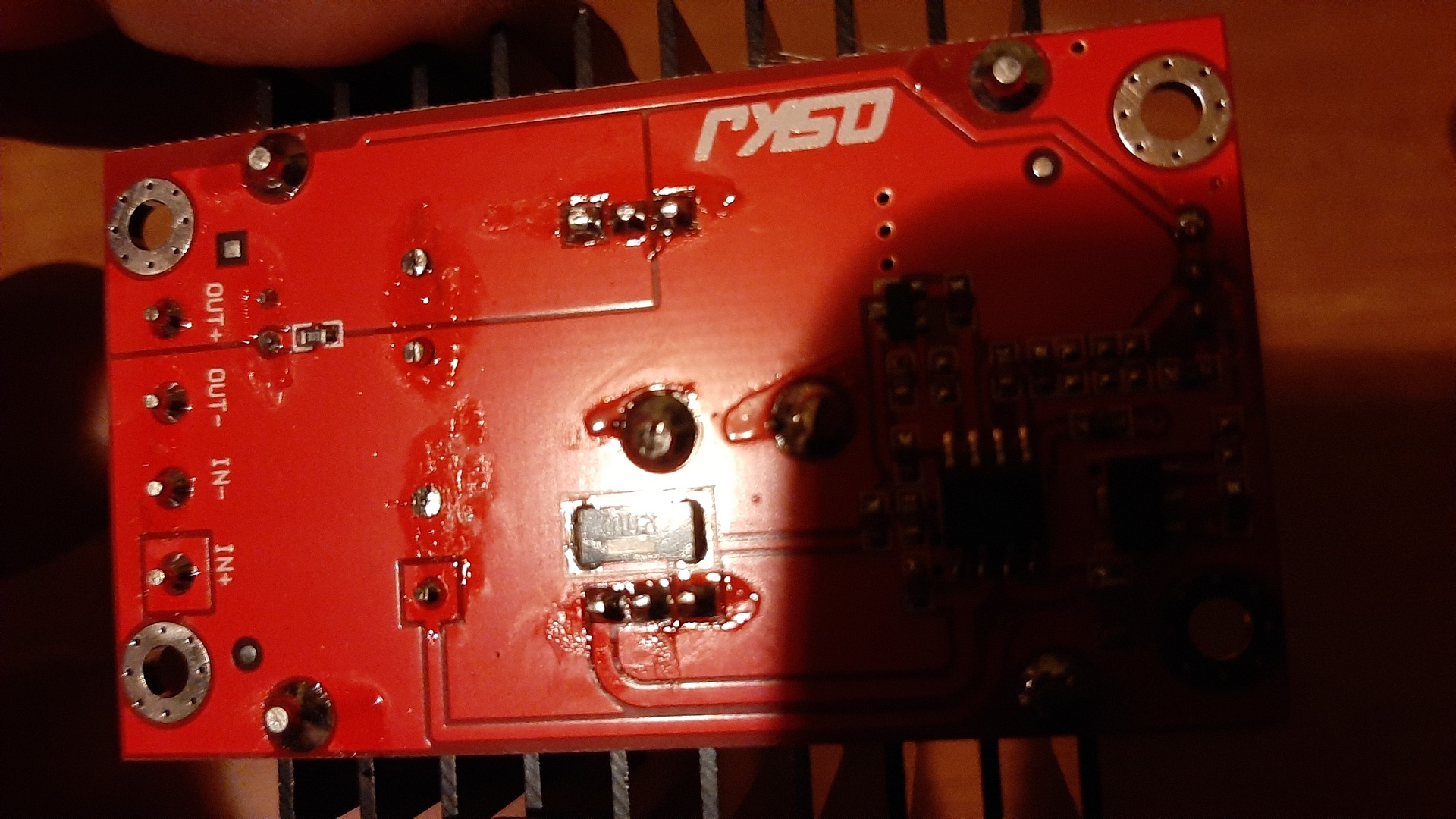

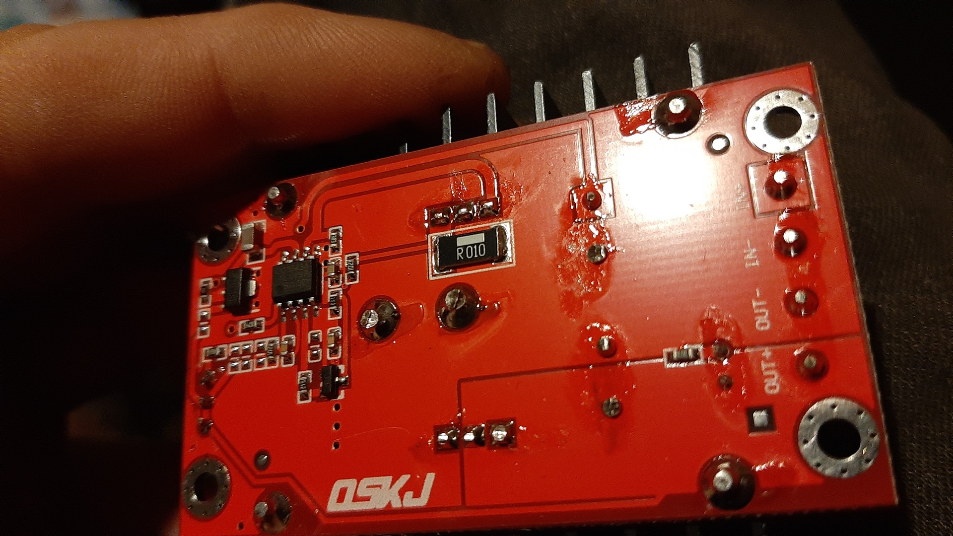

(#) szs hozzászólása Nov 18, 2021 /
Ezt így kell?
A hozzászólás módosítva: Nov 18, 2021
(#) Epu2 válasza szs hozzászólására (») Nov 18, 2021 /
Akár így is. Arra figyelj, hogy a szigetelés nincs rendesen a tranzisztor alatt.
(#) szs válasza Epu2 hozzászólására (») Nov 18, 2021 /
Igen, arra is figyelek...
Hogy ezt így vettem professzionálistól, vadonatúj. Nem én csináltam.
Nem tudom, lesz-e oly rövid csavarhúzóm. És hogy van-e paszta alatta.
(#) lazsi válasza szs hozzászólására (») Nov 19, 2021 /
Végülis semmi gond...
A hűtőborda el van szigetelve az áramkörtől, tehát arra nincs zárlat - működik. (Már ha egyáltalán tesztelték a működését a gyárban...)
Ha meg úgy szereled be, hogy valamihez hozzáér a hűtőborda, hát az a te hibád...
(#) Frankye válasza lazsi hozzászólására (») Nov 19, 2021 /
A problémát a hűtőborda tekintetében inkább az jelenti, hogy a - kiszáradásra egyébként is hajlamos - elkók közvetlenül a borda mellé vannak beépítve. (Túl a nyilvánvaló hiányosságokon, mint az elcsúszott szigetelő lapka, a "rövid csavarhúzó", és a gyanta-maradvány a panel forrasztási oldalán.)
(#) lazsi válasza Frankye hozzászólására (») Nov 19, 2021 /
De hiszen az elkók csak javítják a hűtés hatásfokát... Nagyobb felület, hatékonyabb hűtés. Nem beszélve arról, hogy miközben az elektrolit párolog, az is hűt...
Láthatod, hogy ez egy igen átgondolt tervezés eredménye...
(#) nedudgi válasza szs hozzászólására (») Nov 19, 2021 / 1
Ha elhunytak az elkók, és van hely a dobozban, szereld alulra őket.
