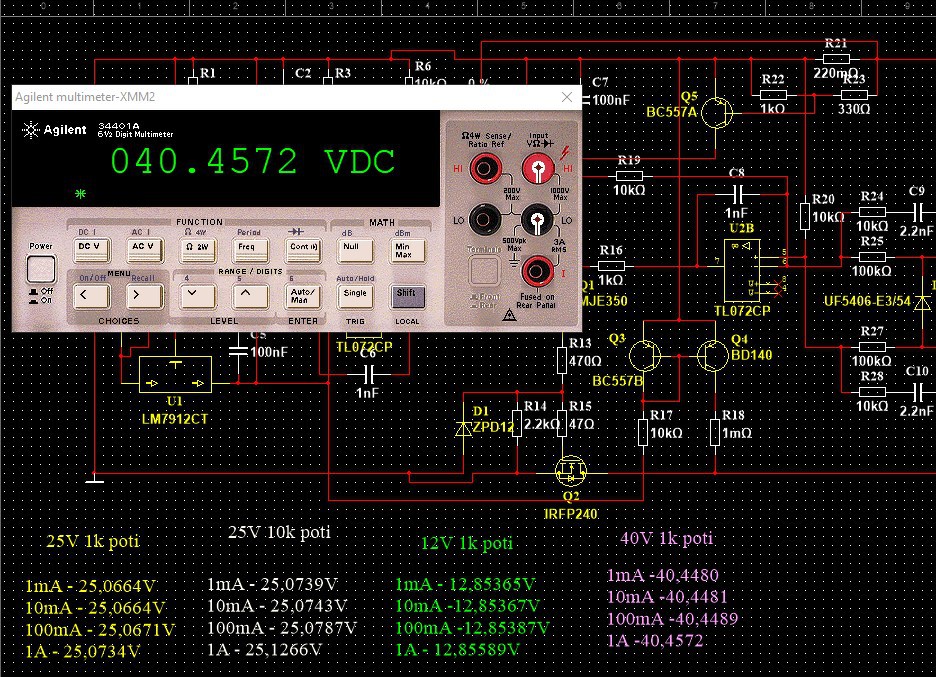

(#) Ge Lee válasza Alkotó hozzászólására (») Szept 18, 2021 /
Köszönjük. Közben megnéztem a szimulátorban a 6,5 digites multiméter mit mutat. Tettem rá 25V-on 1mA-től 1A-ig terheléseket és odaírtam a kimeneti feszültségeket. Ott kipróbáltam azt is, hogy az 1k-s feszültség poti helyére 10k-t tettem, látható hogy már emiatt is van eltérés ahogy Skori is írta. Meg az állásából adódóan is, csináltam 12V-on és 40V-on is terheléses mérést, ilyenkor csak az 1k-s potival.
Más. Kaptam képet egy ismerőstől, aki PC táp meghajtással próbálkozik, vagyis az átalakított PC táppal szeretné kiváltani a hálózati trafót, és egyben az lenne az előszabályozó is. Itt még csak elé van kötve, nem az analóg rész vezérli a pwm szabályozót. Megnézte, hogy milyen zajra számíthat a kimeneten. A bal oldalon a terheletlen a jobb oldalon a 2A-ral terhelt kimenet, felül 50Hz-re nézve, alul pedig a pwm frekire. 50Hz-es hullámosság gyakorlatilag nincs, részben mert a PC tápnak ez még nem nagy terhelés, meg az áteresztős rész tápelnyomása is jó ezen a frekin. A pwm jelből adódó hullámosság 4,5mV körül van ami nem túl jó, de nem is vészes, nagyobb áramokon nyilván valamivel több lenne, meg alacsonyabb feszültségen is, amikor kisebb kitöltéssel dogozik a táp. A zavarjelek tüskéi nem haladják meg a 30mV-ot, de ezt nagy valószínűséggel nem is mindet a táp csinálja, hanem ennek a szkópnak eleve zajos a jelfeldolgozása, ezt onnan tudom hogy nekem is van egy ilyenem.
Jelen mérésnél 4V feszültségkülönbség disszipálódott az áteresztőn, vagyis kb. 8W, azaz bármilyen olcsó FET egy normál méretű bordával kibírja még ventilátor nélkül is. Természetesen tovább kell menni, a PC tápon lehet még alakítani (újra építeni) hogy akár jóval nagyobb áramot is tudjon, meg valamivel lágyabban kapcsoljon és akkor nem is lesz rossz a végeredmény. Ha nem is fillérekből de olcsón, ki van váltva a drága toroid, és növelhető a kimenő teljesítmény.

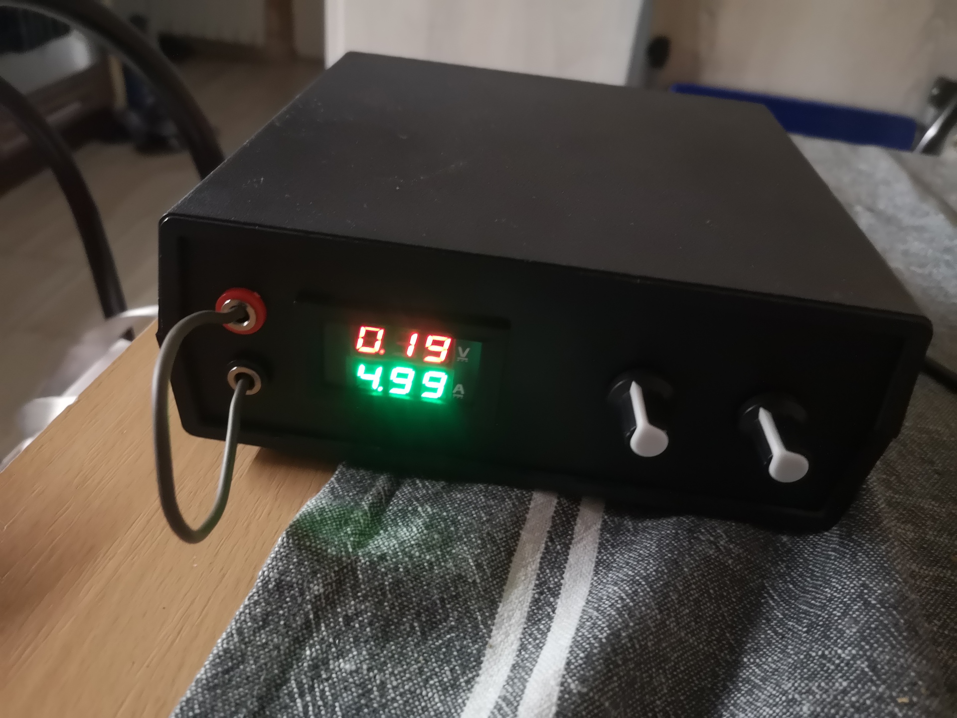

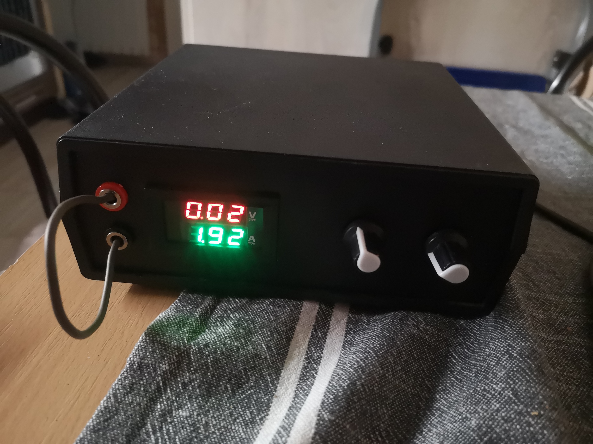

Amúgy teljesen életszerű, íme egy példa: 100W-os powerledet tesztelek (kb. 33V - 3A). Áramgenerátoros üzemmódban hajtom meg, 3A áramkorlát beállítással, közben figyelem a feszültséget. A feszültség beállítást viszont csak egy kicsivel akarom nagyobbra állítani a feltétlenül szükséges minimumnál. Ilyenkor jó ha látom a beállított értéket, a tényleges értéktől függetlenül.

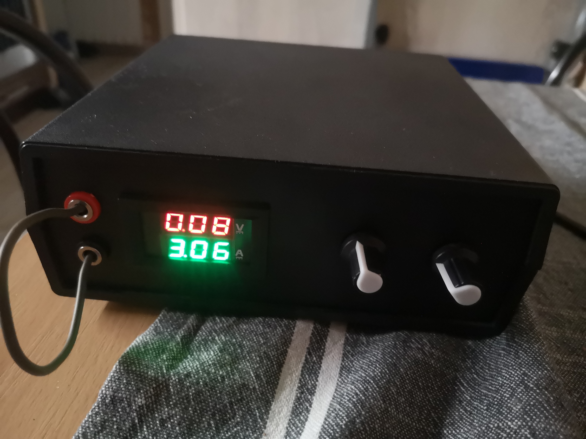

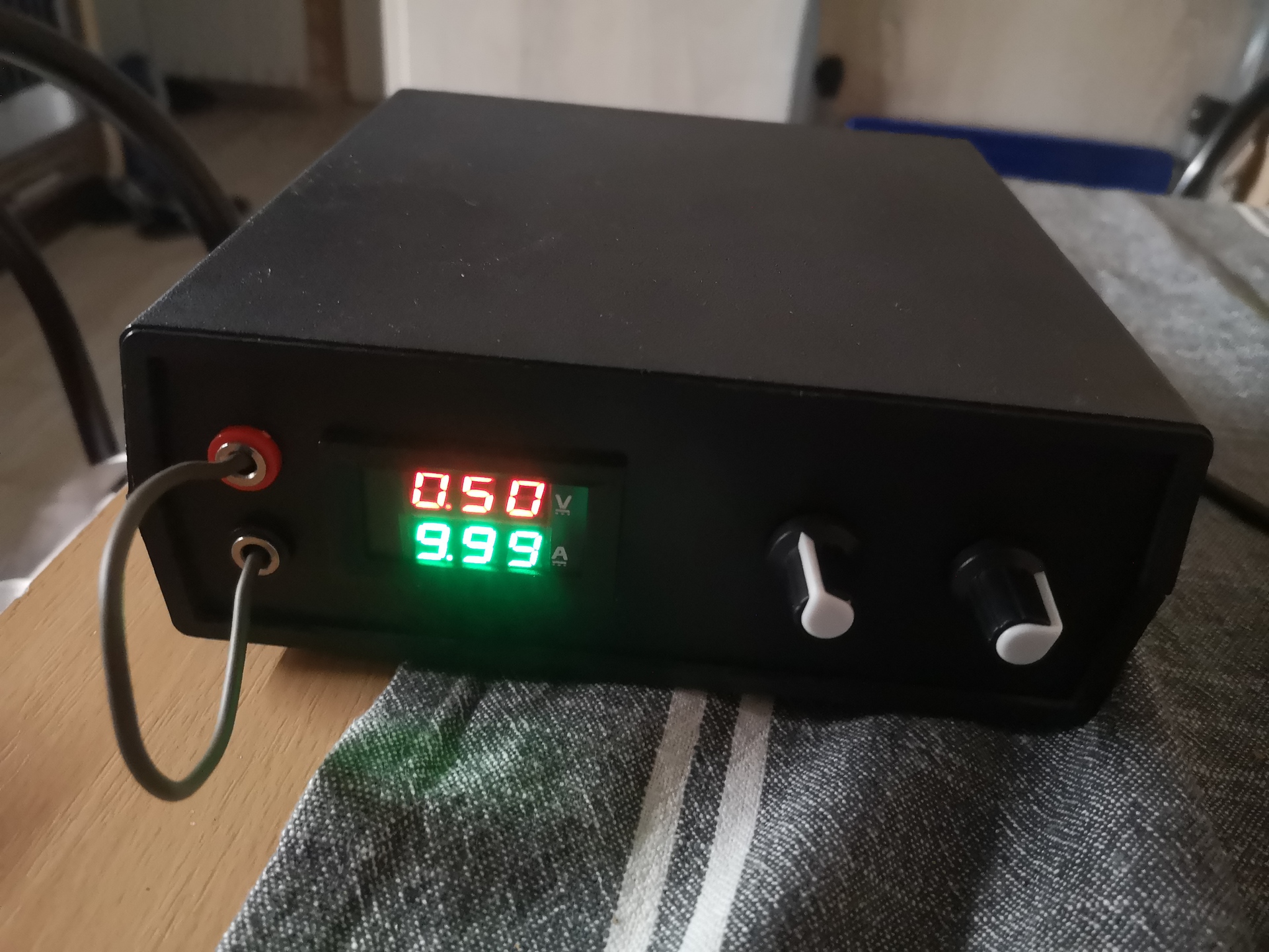

(#) Baxi hozzászólása Okt 17, 2021 /
Hi Mesterek!
Megépítettem a lent csatolt kapcsolást. Teszi a dolgát szépen, viszont olyan "gondom" van vele hogy a kimeneten nulla poti állasnál is merek feszt. Nem a teljesítmény felvezetők vezérlése miatt , azokat lekötve is megmaradt a fesz. A pozitív ágról van egy 4K7 ellen amivel sorosan van egy 168K es egy 10K-as a negatívra ágra rakva/kötve. Ezek miatt esik feszültség a kimeneti pontokon. Amennyiben 1k- ra leviszem a 4K7-est akkor már elfogatható a kimeneten levő/maradó feszültség (DC 85V be tápnál 0.8V merek a kimeneten). Viszont teljesen zárt félvezetőknél relatív nagy arám indul meg az 1K ellenálláson. Jelenleg kapott 1K 5W-os ellent, így nincs fűst, de sok energiát elpazarol. Lenne valakinek ötlete, hogy azt a maradék feszt hogy lehetne eltüntetni a kimenetről ?
Válaszokat segítséget előre is köszönöm. Ha van más kapcsolás azt is szívesen fogadom. Viszont nem találtam olyat ami vinne a DC 80V-ot.
(#) Ge Lee válasza Baxi hozzászólására (») Okt 17, 2021 /
Ezeknek a kapcsolásoknak (az lpsu-nak is) ez sajátossága, azért van ott a 4k7 a kimeneten. Igazából áramgenerátor kellene oda. Nekem a 90V-os változatban ha jól emlékszem 2db soros 10k/2W van a kimenetre téve, azzal 1,4V a minimum fesz ami nekem megfelelt.
Másik megoldás hogy átalakítod az lpsu-t 80V-osra, vagy építesz valami teljesen más labortápot.
(#) Alkotó válasza Ge Lee hozzászólására (») Okt 17, 2021 /
Az LPSU-c4.2 (3 FET-es, 2 párhuzamos potival megoldott finomszabályzás, R1 = 220 Ω, R23 = 33 kΩ) beállítható minimális kimeneti feszütsége kb. 100 mV.
Ha a DC-OFF, vagy E-FUSE hatására "áll le" a kimenet, akkor Az Uki = kb. 0,5 mV.
A hozzászólás módosítva: Okt 17, 2021
(#) Baxi válasza Ge Lee hozzászólására (») Okt 17, 2021 /
Szia, együtt tudok vele élni, csak mondom megkérdezem. Köszönöm a segítséget.
(#) sdrlab válasza Baxi hozzászólására (») Okt 17, 2021 /
A 168k/10k páros arányát megtartva ha megnöveled néhányszorosan az értéküket, annyival fog csökkenni az ezek miatt kialakuló maradékfesz is! Mivel FET-es bemenetű IC-ről van szó, ezt nagyjából zökkenőmentesen megteheted...

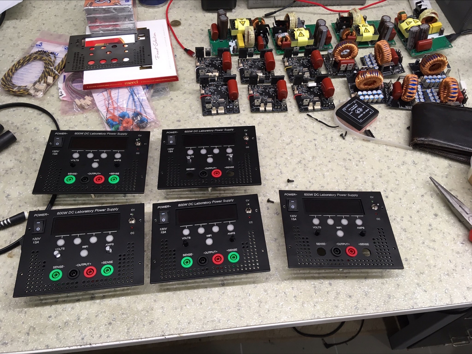

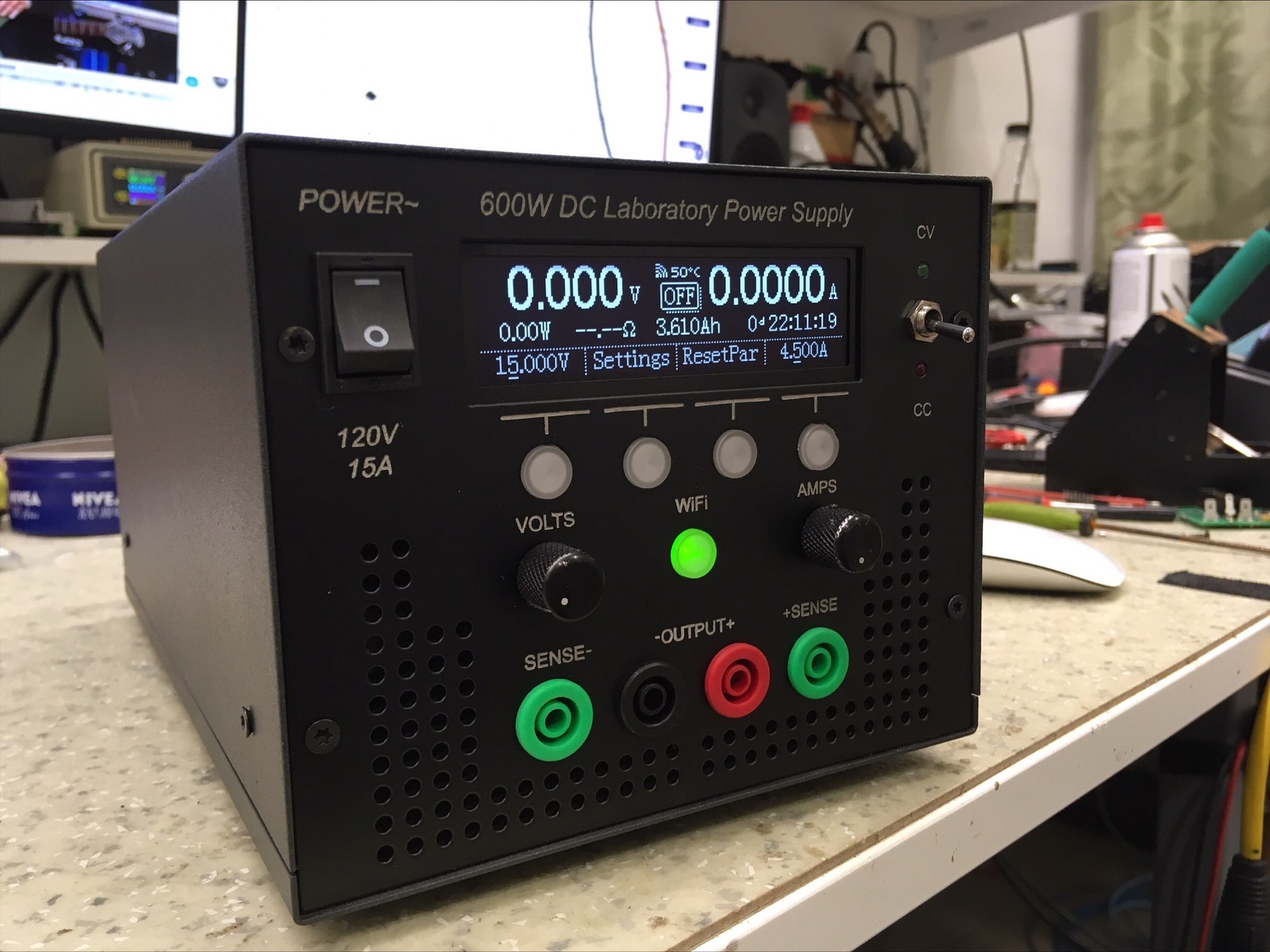

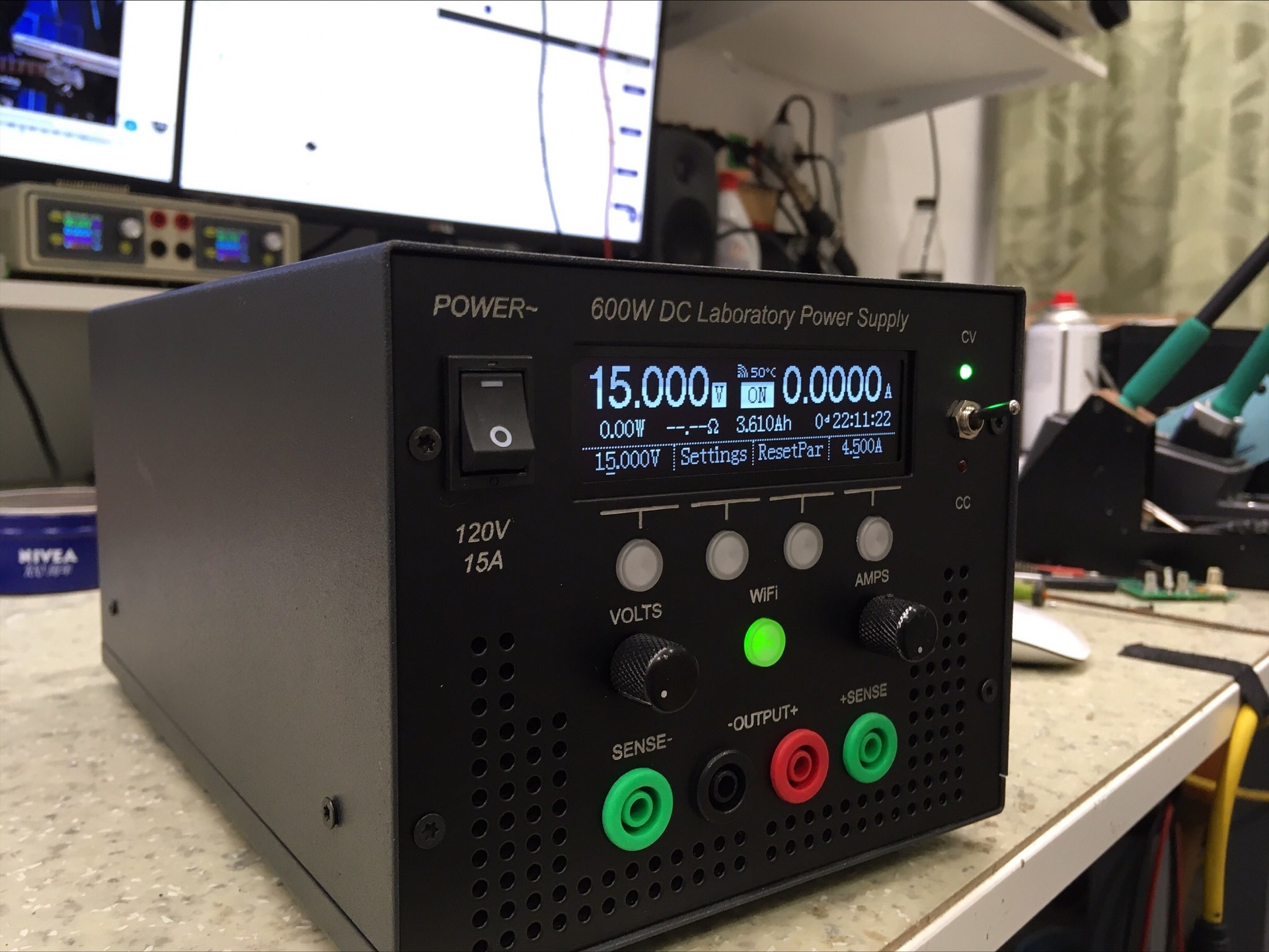

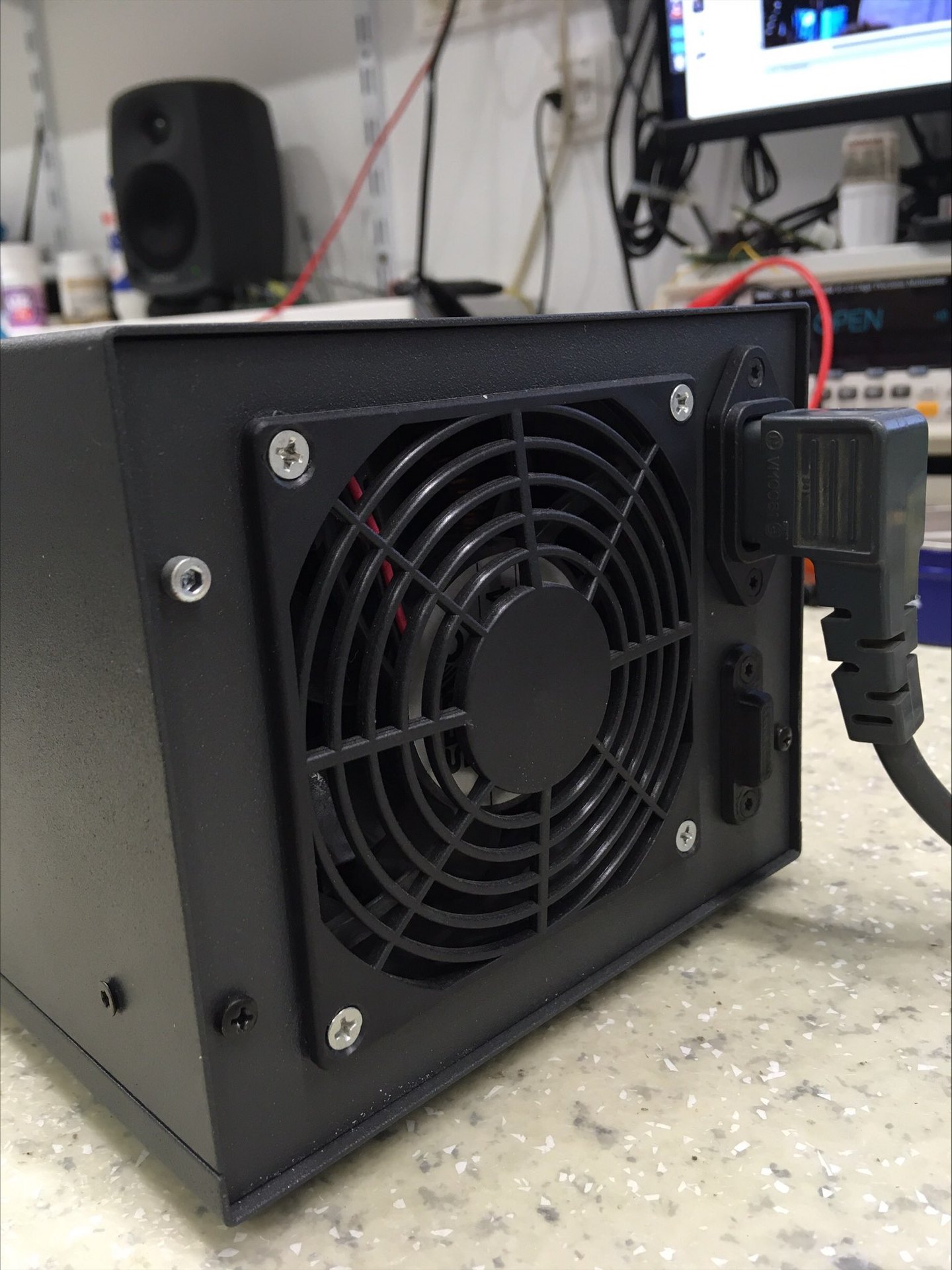

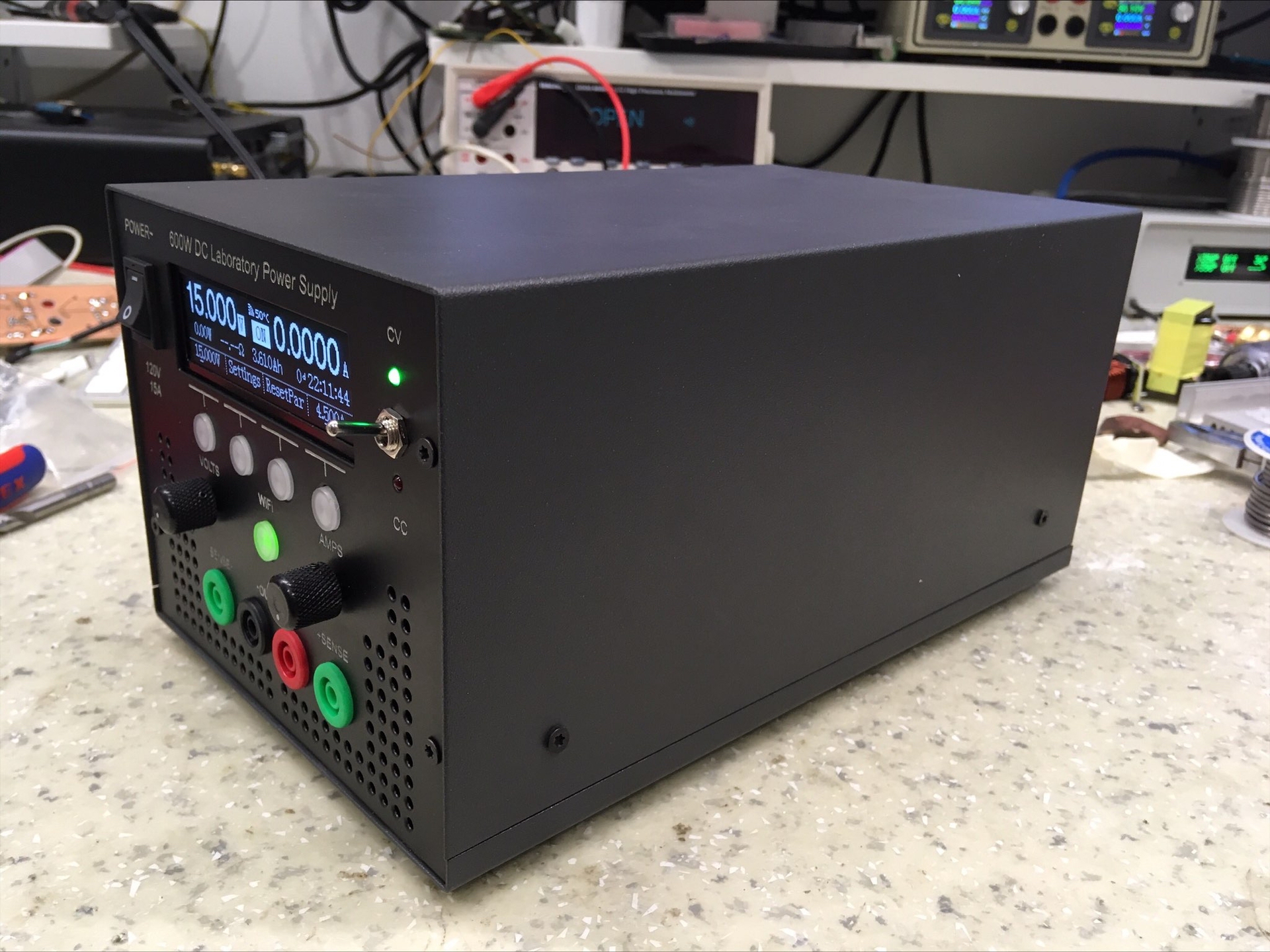

(#) tothtechnika2 hozzászólása Nov 18, 2021 / 21
Elkészültek a dobozok Matyibácsi jóvoltából, így már készülhetnek a labortápok, ahogy időm engedi. Sajnos abból viszont nagyon kevés van, de remélhetőleg még idén sikerül mind a 6 labortápot feléleszteni, lemérni, kalibrálni. Addíg is pár fotó a teljesség igénye nélkül.
A hozzászólás módosítva: Nov 18, 2021
(#) JZoli válasza tothtechnika2 hozzászólására (») Nov 19, 2021 /
Hát ezek szuperek lesznek még kinézetre is! Ez már professzionalizmus
(#) Alkotó válasza tothtechnika2 hozzászólására (») Nov 19, 2021 /
Számomra ez már messze túlmutat a "hobbielektronika" szintjén, inkább profinak mondanám.
Elismerésem a belefektetett szellemi, fizikai, és anyagi erőfeszítésért.
(#) Frankye válasza Alkotó hozzászólására (») Nov 19, 2021 /
Abszolút egyetértek, ez már messze nem hobbi elektronika, ez már profizmus! Szívből gratulálok hozzájuk én is, és elismerésem!
(#) KU202M válasza JZoli hozzászólására (») Nov 19, 2021 /
Ha otthon készülnek, akkor hobbielektronika magas szinten.
(#) tothtechnika2 hozzászólása Nov 19, 2021 /
Hét érdekes ez, kis műhelyecskémben készülgetnek, az összes nyák Kínába lett gyártatva. Viszont /sajnos/ az összes kis smd alkatrész és a furatszereltet is én ültettem be kézzel. Skori barátom is készített hozzá tekercseket, meg vezetékeket is. Még a kimeneti csatlakozókra menő nyákot várjuk, meg kettőbe készül erősebb táp, azok kb 1,2-1,5 kW-osak lesznek.
A hozzászólás módosítva: Nov 19, 2021
(#) vision61 válasza tothtechnika2 hozzászólására (») Nov 19, 2021 /
Ahhoz képest, hogy a "műhelyecskédben" készültek, egy sorozatgyártásban készülő termék nincs ilyen igényesen összerakva!
Egy aprócska észrevételem van, az oldalán lévő csavarok véglegesek? Ha igen, akkor célszerű lenne a lemezben a süllyesztést elkészíteni a csavar fejeknek. Vagy esetleg cserélni D fejűekre.
(#) tothtechnika2 válasza vision61 hozzászólására (») Nov 19, 2021 /
Köszönöm, igyekszem viszonylag szépen összerakni, mert úgy gondolom ez a táp megérdemli, hogy ne legyen összetákolva, ha már egy kisebb vagyonba van és kb 1 év fejlesztőmunka van benne. A csavarok nem véglegesek, azokkal csak gyorsan összeraktam, hogy lefotózhassam Skorinak, hogy néz ki az új feliratozott előlappal. Ez még így EMI szempontból sem jó, kell a csavar alá az a recés alátét, ami a festett vaslemezzel galvanikusan össze tudja kötni a csavart a házzal (hogy ne legyenek tüskék a kimeneten).

(#) tothtechnika2 válasza Ge Lee hozzászólására (») Nov 20, 2021 /
„A kimeneten lévő tüskék nem inkább vezetett zavar, mert akkor azon a lemez árnyékolás nem sokat segít. Ez a hátránya a nagy sebességgel kapcsoló előszabályozónak, hogy nagy zavarforrás.”
Nagyrészt vezetett zavar, de ez csak részben igaz, mert ha a dobozból sugároz a készülék, azt a kimeneti vezetékek felszedik. Nyilván a vezetett zavar ellen is meg vannak a praktikák, és az előszabályzó is csak pont annyira gyors, amennyire még muszáj volt. Egyébként teljesen bedobozolt készüléknél 1-2mV-nál nincs nagyobb tüske a kimeneten 10A rövidzár vagy kis kimeneti feszültségű terhelés mellett, ami elég jónak mondható. Ha sokkal nagyobb terhelést veszünk ki, pl. 4-500W-ot, akkor már jelennek meg nagyobb tüskék (ez valószínű a primer táp nem megfelelő bementi szűréséből ered), de jellemzően egy 3-4-500W-ot fogyasztó készülék már elég jól tolerálja a pár 10mV-os tüskéket. Van egy elég erős sejtésem, hogy hogy lehetne ezt is nullára leredukálni, de sajnos ezt a doboz méretei és konstrukciója nem engedi meg.
„Ha nem titok, egy hozzávetőleges összeget írhatnál, nyilván csak az alkatrészek, a nyák, meg a járulékos (szállítási) költségek érdekelnének, a befektetett munkát úgysem egyszerű számokban kifejezni.”
Hozzávetőleges összeget tudok mondani, mert mindent felírtam. Kb 60-80.000 Ft anyagköltsége a tápnak, ha a befektetett munkát nem számoljuk (és azt inkább tényleg ne számoljuk). Ezt nagyrészt a drága precíziós ellenállások, kijelző, A/D, D/A, és a speckó nagyteljesítményű félvezetők dobják meg.
„egyszerű dinamikus vizsgálatról szívesen látnék ernyőfotót, fettel gyorsan kapcsolgatva 1-2A-nyi terhelés, néhányszor 10 vagy 100Hz-es ütemben.”
Fogunk készíteni ilyen méréseket, mert nyilván ilyeneket folymatasan mértünk a fejlesztés közben, csak nem 1-2A-rel, hanem 10 meg 15A-t szakítgattunk meg, meg terheltünk le 3-4V-nál. Az elvárás az volt, hogy max 50mV-ot ugorhat meg a feszültség, a kimeneti 10µF-os kondenzátoron. Ha ennél jobban leesik az engem nem érdekelt, mert attól még semmi nem ment tönkre, hogy picivel kevesebb feszültséget kapott tranziensre. De erre már én sem emlékszem, mennyit esett le, majd lemérem ha elkészültek a tápok. Mértük pl. az áramgenerátor beállási idejét, áramkorlát/feszkorlát átkapcsolási tranzienseket stb. Ezek mind us-os tartományban vannak amik brutálisan gyorsnak számítanak egy labortápnál.
„Az árat meg majd a kínai leviszi ha megtetszik neki, mert a nyákokból amiket gyártattatok visszarajzolja az egészet, keresnek valakit aki képes megírni hozzá a szoftvert és ők jóval olcsóbban elő tuják állítani.”
Véleményem szerint a hp multiméter is a speciális ellenállások és alkatrészek miatt drága. Ha olcsósítva lett, csak ezeken tudnak "nagyot" spróolni, így nyilván az a paramétereiben is meg fog látszódni. Van ilyen kb 20 éves 6,5 digites multiméterem most is ugyanannyit mér mint a 3 éves új. Szóval azok elég jók. Amúgy úgy, hogy nincs a kínainak alkatrészlistája, csak egy 4 rétegű nyákterve, így sokra nem megy a rajzzal szerintem. Azt sem biztos, hogy kitalálja, hogy ez egy labortáp Amúgy csak az st-s kijelzős szoftver fejleszése sokheti munka volt, egész karácsonyi ünnepek (és szilveszter) alatt tavaly ezt csináltam. (tele lett írva a 64kB-os st proci, kb 2-3kB hely van benne). Az esp-s wifi modul szofvere is több év munkájának az eredménye, szóval ezt nem hiszem, hogy bárki csak úgy "összedobja gyorsan". Úgy lenne egyszerűbb, ha az ember belerakna egy rasberryt linuxxal úgy kb 2-3 nap alatt ugyanezt meg lehetne csinálni, csak az nem 100ms alatt indulna, hanem 1 perc alatt.

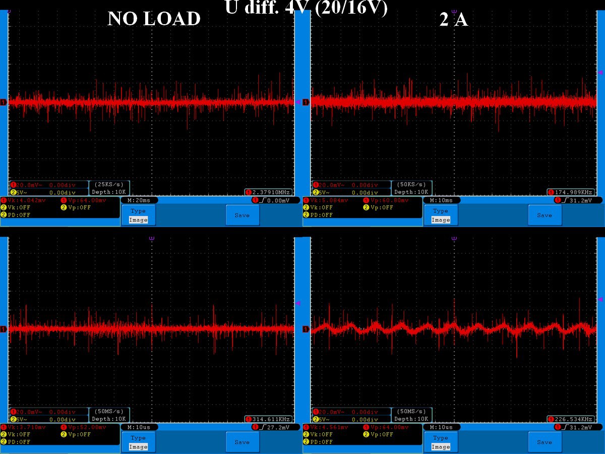

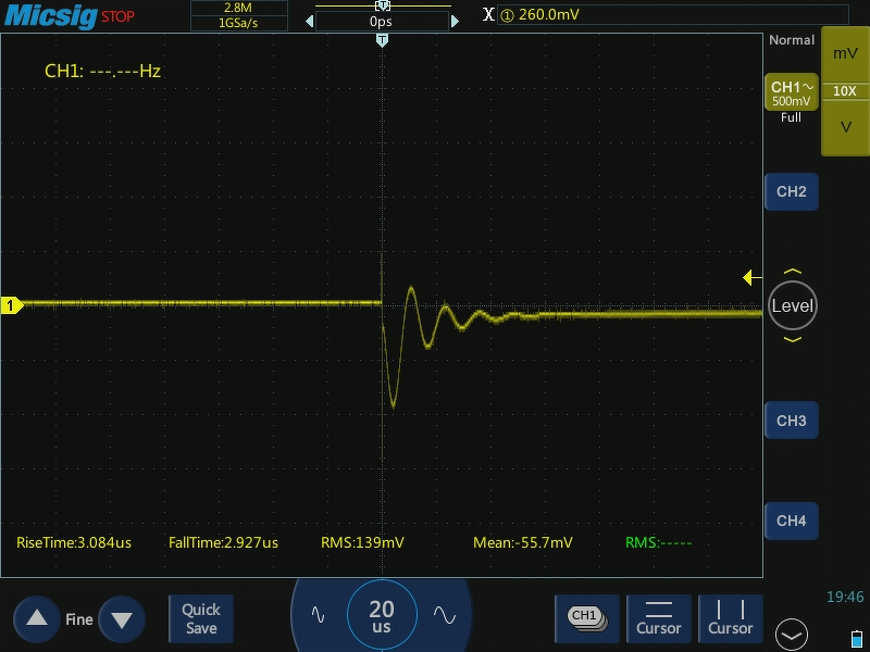

(#) Skori válasza Ge Lee hozzászólására (») Nov 20, 2021 /
A fejlesztés alatti dinamikus vizsgálatok közül két mérésről tettem fel régebben képet.
45V / 0A - 5A, terhelés bekapcsolása:
45V /5A - 0A, terhelés kikapcsolása:
A tüskéket ne nézd, azok már nincsenek.
Természetesen ezek a mérések a kimeneti kondival együtt történtek.
Más labortáp esetén is lehet hasonlókat mérni, csak sok esetben a hasonló görbékhez, ms-os osztás tartozik....
A hozzászólás módosítva: Nov 20, 2021
