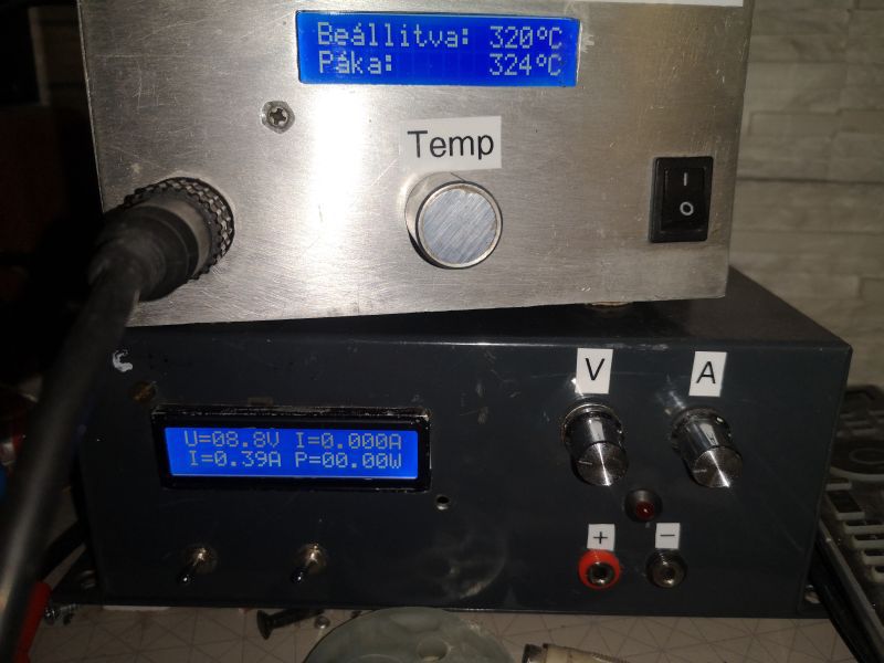

(#) Johnny0004 válasza rascal hozzászólására (») Szept 17, 2021 / 1
Én a 2.7.4-es tápon az áramkorlát poti középső lábán mérem a tápot, ebből a PIC-es panelmérőm kiszámolja mennyi az áramkorlát, érdekes sok tápon ezt nem jelzik ki.
(#) rascal válasza Johnny0004 hozzászólására (») Szept 17, 2021 /
Ügyes megoldás. Nekem csak két egyszerű panelműszerem van, talán pont ez, bővebben: Link. Műszerenként 3 kapcsoló van már így is a tápomon (váltás a két oldal között, U/I, méréshatár), belül több trimmer potival kell kalibrálni, macerásabb lenne még egy-egy kapcsoló és kalibrálási lehetőség berakása, főleg utólag. A szoftveres megoldások ebből a szempontból biztos jobbak. Jó dolog ha kijelezhető az áram akkor is, ha a táp nincs áramgenerátoros módban, de nekem elég ha csak addig látom, amíg beállítom. A képen úgy látom a feszültségnél te is megelégszel a pillanatnyi állapottal, áramgenerátoros módban nem írja ki külön, hogy mennyi lenne egyébként.
Ezt a végét nem nagyon értem, mindig a kimeneten lévő feszültséget írja ki. A képen rövidzárban.
(#) Kovidivi válasza Johnny0004 hozzászólására (») Szept 17, 2021 /
Mivel zártad rövidre? 2m vékony keresztmetszetű kábellel, esetleg kroki csipesszel lazán összecsiptetve? Mert akkor jó a kijelzett 1V, ekkora feszültség kell, hogy a kábelen 1Amper tudjon folyni. Tudod, Ohm-törvénye.
