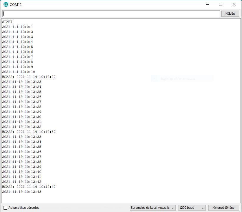

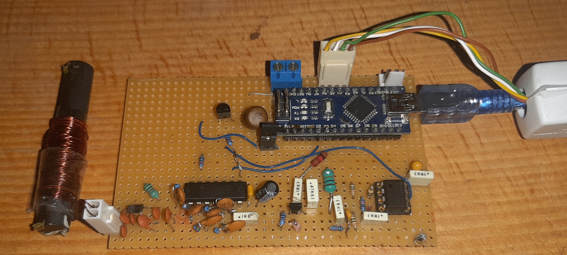

Sikerült végre a HGA22 adó idő szinkron vétele arduino segítségével
Program, rajz:
Bővebben: HGA22

Szép! Hasznos lehet olyan projektekhez, ahol kellene tudni a valós időt. Áramkör rajz is lesz?
