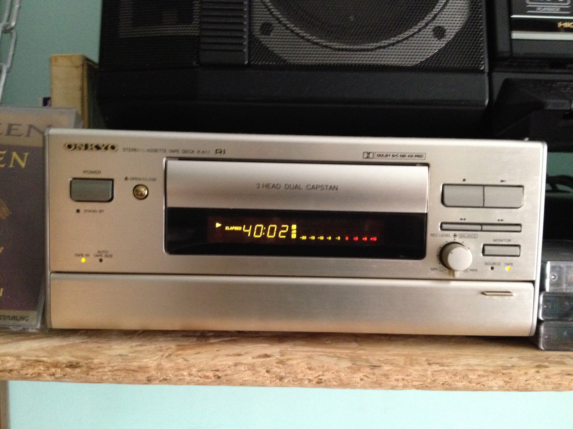

Sziasztok, a szakikat kérdezném, hogy az Onkyo K611-es decknél létezik-e valami service/maintenace vagy más néven futó funkció, ami engedné, hogy nyitott kazettaajtónál működés közben fejet és görgőt tisztítsak?
