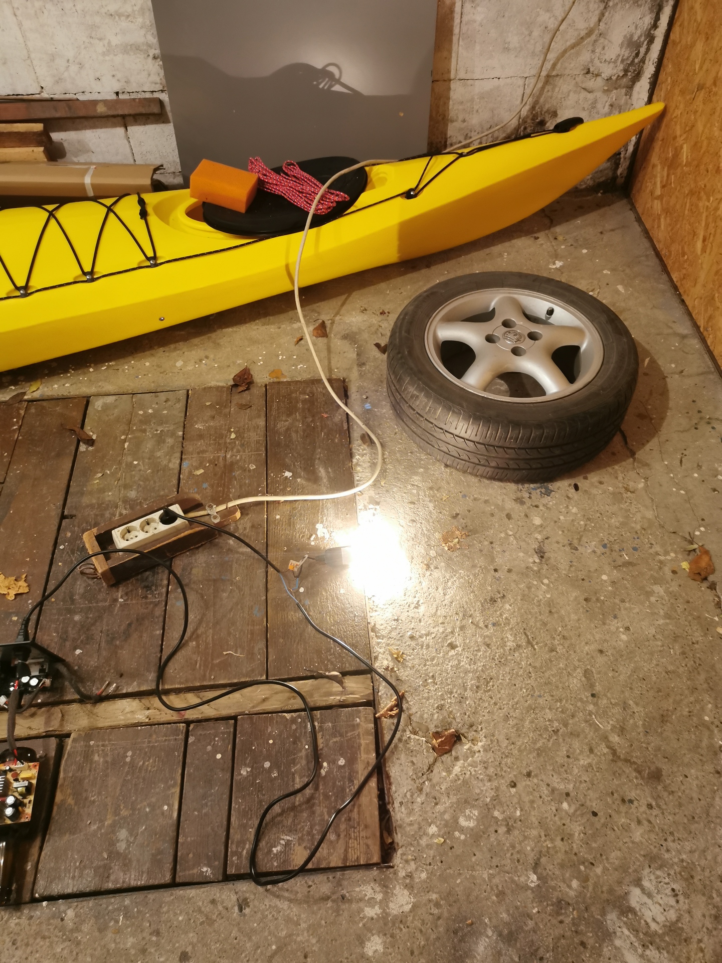

Köszönöm, hogy szóltál, az egyik zárlatos is volt! 1N5399 helyett csak 1N4007-et tudtam betenni, mindkettő 1kV, utóbbi viszont csak 1A-t bír 1,5A helyett, gondolom elmegy egyelőre. Ki is próbáltam, az 5V-os (gyanítom standby) kimenet megvan pontosan, a 70W-os halogén izzó pedig csatolom, hogy mennyire világít. Ez így jó, mehet nélküle? Azért világít szépen!

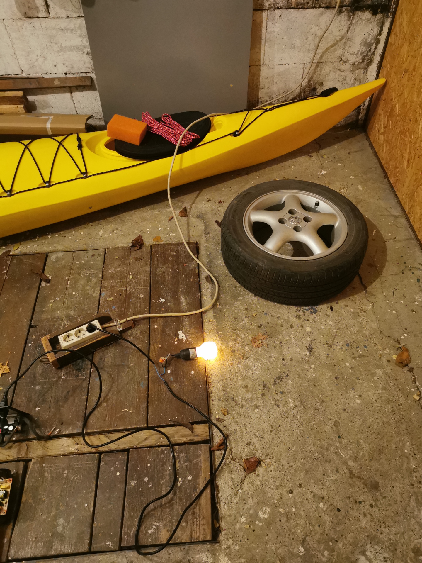

(#) amitech válasza amitech hozzászólására (») Nov 24, 2021 /
Kicseréltem az izzót 75W hagyományosra, opál üveggel, ő ezt mutatja. Mértem áramot is, 0,267A (41W) vesz fel az egész költemény, amit összehoztam a próbára. Mehet élesben szerintetek?

(#) Régi motoros válasza amitech hozzászólására (») Nov 24, 2021 /
Szerintem mérjél már feszültségesést az áramkörödön, és az izzódon is.
Mert nekem úgy tűnik, az nagyon világít, annyira nem kéne...
Lesz ott még valami ami nem kóser úgy tűnik.
(#) vision61 válasza amitech hozzászólására (») Nov 24, 2021 /
Ez az izzó a 230 V-os bemeneten van? Ha igen, és a táp kimenetén nincs terhelés, akkor még nem jó. Terhelés nélkül, az izzó legfeljebb csak halványan világíthat.
(#) amitech válasza vision61 hozzászólására (») Nov 24, 2021 /
Igen, a 230V-os bemeneten van, sorba kötve és nincs terhelés a tápegységen!
(#) amitech válasza Régi motoros hozzászólására (») Nov 24, 2021 /
Feszültségesést hogy tudok mérni? Az izzó 0V-ot mutat, ha rámérek 600V váltóáram üzemmódban, pedig világít!
Ha nulla voltot mérnél, nem világítana az izzó. Két pólusán kell mérni váltófeszültséget.
Ugye nem valami ledes vagy kompaktfénycsöves izzó?
Izzószálas égőt tegyél oda, amiben látod az izzószálat! Úgy mérd meg hány volt feszültség jut az áramkörre, és az izzóra. Ha a kettőt összeadod, 230V körüli hálózati feszültség értéknek kell kijönni.
Köszönöm, valóban nem lehet 0V, bezavart a wago, 231V hálózati feszültség mellett 193V-ot mértem az izzón! Természetesen hagyományos izzószálas, 75W-os. A tápegységen most hirtelen nem tudtam mérni, mert így is odafagytam, de a képlet szerint a maradék feszültségnek kellene akkor rá jutni.
